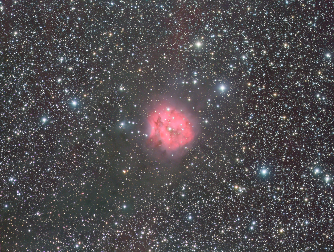

Zdravím vás,
vzhledem k tomu, že již trpím autorským zaslepením, poprosím vás o konstruktivní kritiku mého snímku.
Nejvíce bojuji s halo okolo větších hvězd a pak s resamplem finálního snímku, aby se dobře zobrazoval v prohlížečích.
Pokud si nastavím prohlížeč na velikost (ctrl+L) 67%, je snímek hezky ostrý.
Při ostatních nastaveních je již rozmázlý. Na toto nastavení nemá vliv rozlišení snímku.
Pro publikaci resampluju na 50% a testuji na monitoru 3840x2160. Bohužel nejsem schopen v tom nalézt souvislost a udělat snímek tak, aby se zobrazil správně v defaultním nastavení prohlížeče.
Tady je odkaz na celé pole:
https://www.elara.cz/wallpapers/kokon2020-60.jpg
a tady výřez zmenšený na 40%:
http://astrofotky.cz/gallery.php?show=Z ... 307505.jpg
Díky
Zdenek

Pokus o reparát v spracovaní.
MM: s odstupom času vidím, že si ma dosť šetril
. Neviem či je tam vidieť posun(zlepšenie),ale venoval som tomu dosť času. I keď verím, že sa to dá vždy ešte lepšie spracovať.

Re: IC5146 - Cocoon
Krásně zpracování .. moc gratuluji
Je to dost těžký objekt(alespoň co si pamatuji když jsem se s tím trápil já ) když vezmu i to okolí takže si to zaslouží určitě velkou pochvalu . Já jsem takového výsledku nedosáhl ani náhodou

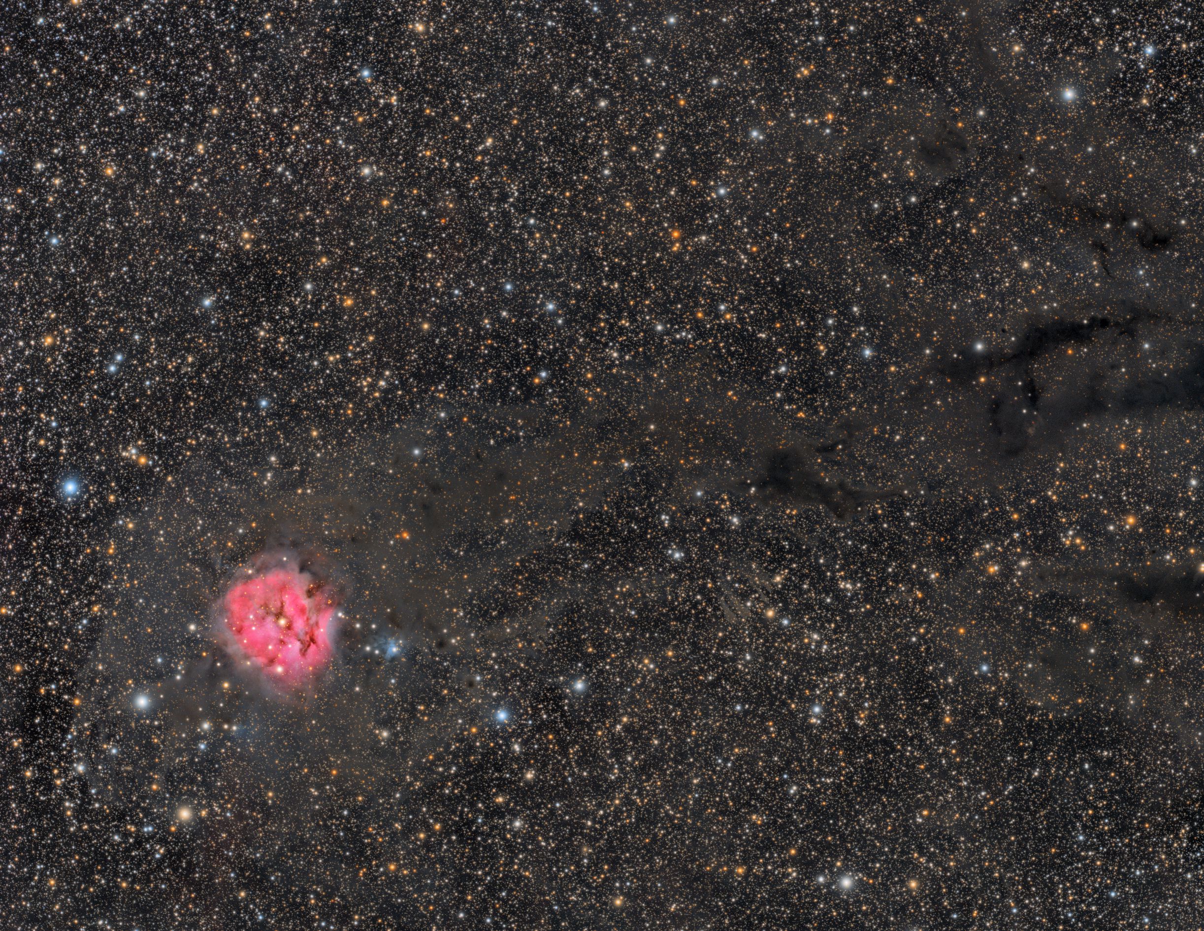

Milane, pěkně zachycený ten výtrysk z kokonu na obě protilehlé strany, on je opravdu hodně slabý.
Pepe30: No, už je to lepší, ale fakt tam víc není ? Expoziční časy máš dost podobné mým. A přístroj ještě o něco světelnější.
Pokoušel jsem se v červenci a srpnu o něco podobného, ale v barvě. Při focení v RGB je ale to husté hvězdné pole několikanásobně problematičtější, než v H-alfě. Navíc nepřál až zas tak seeing, jak jsem předpokládal, takže snímek je prezentován na polovičním rozlišení (i tak velmi pěkném). Cocoon je v pěkně hustém hvězdném poli, zvýrazněném o to víc, jak jsem se snažil vylovit temné mlhoviny. Redukce hvězd (v poslední době tady nějak hrozně přehnaně moderní kvůli tomu "prokletému" StarNetu v PixInsight) vypadala dle očekávání příšerně, takže tudy cesta nevede. Dávám raději přirozený vzhled v bohatém hvězdném poli, pouze s mírně utlumenými hvězdami při běžném processingu.
Níže je detail Kokonu, na klik pak plné pole kamery s širším okolím.
Snímáno pomocí kamery C3-61000 na 400mm f/4 newtonu. Na snímek padlo 39x5min. R, 42x5min. G, 48x5min. B (tedy 10h 45min. v RGB) a 78x15min. v H-alfa, tedy hrozných 19h 30min, ale R a H-alfa byla snímána s měsícem mezi první čtvrtí a úplnkěm, kde stejně nic jiného nešlo. G a B pak samozřejmě bez měsíce na obloze.
Samotný H-alfa snímek je zde:
Snímek si s velkou pravděpodobností říká o mozaiku. Na dalším poli směrem dolů bude už pěkná výrazná oblast temných mlhovin, a pokud bych přidal ještě třetí pole, bude tam temný "ocas" prakticky celý. No, to je zase na pár let práce

Martin, obrázok je veľmi pekný a technicky kvalitný. Osobne by som ale obrázok bez hviezd nezatracoval. Hviezdy samozrejme do obrázkov z vesmíru patria, ale ak dokážeme hviezdy eliminovať, lepšie tým zobrazíme samotné jemné hmloviny a ich štruktúry, ktoré v množstve hviezd zanikajú. Je to ako pozerať v noci na cestu a nevšímať si svetlá protiidúceho auta. Pri akejkoľvek snahe tie svetlá jednoducho rušia.
Ak sa chcem tu sústrediť na hmloviny, tak mi hviezdy odvádzajú pozornosť. Takže ja vždy v týchto prípadoch (husté hviezdne pole a slabé hmloviny v ňom) uvítam aj verziu s potlačenými hviezdami, okrem normálneho pohľadu na fotku plnú hviezd.
mail to:fun2mas(at)gmail.com
Re: IC5146 - Cocoon
Martine máš to parádní .
Jinak úplně souhlasím s FunTomasem . Snímky by měly být tak nějak vyvážené, obzvlášť když to je nějaká slabá mlhovina. Už několikrát jsem to tady psal.

Díky za reakce.
Tak ony ty hvězdy částečně potlačené jsou, tak minimálně o třetinu oproti původnímu stavu, tam se opravdu mlhovina ztrácela ve hvězdách. U úzkopásma mi to přijde tak nějak přijatelnější. U RGB to moc výrazně potlačit nejde, kor když jsi na vzorkování 0.45"/pixel a už jsou trochu větší. Zůstávají tam potom po nich už takové flíčky, které zmizí až když bys to tak 3-4x zmenšil. Pak vynikne mlhovian ještě víc.

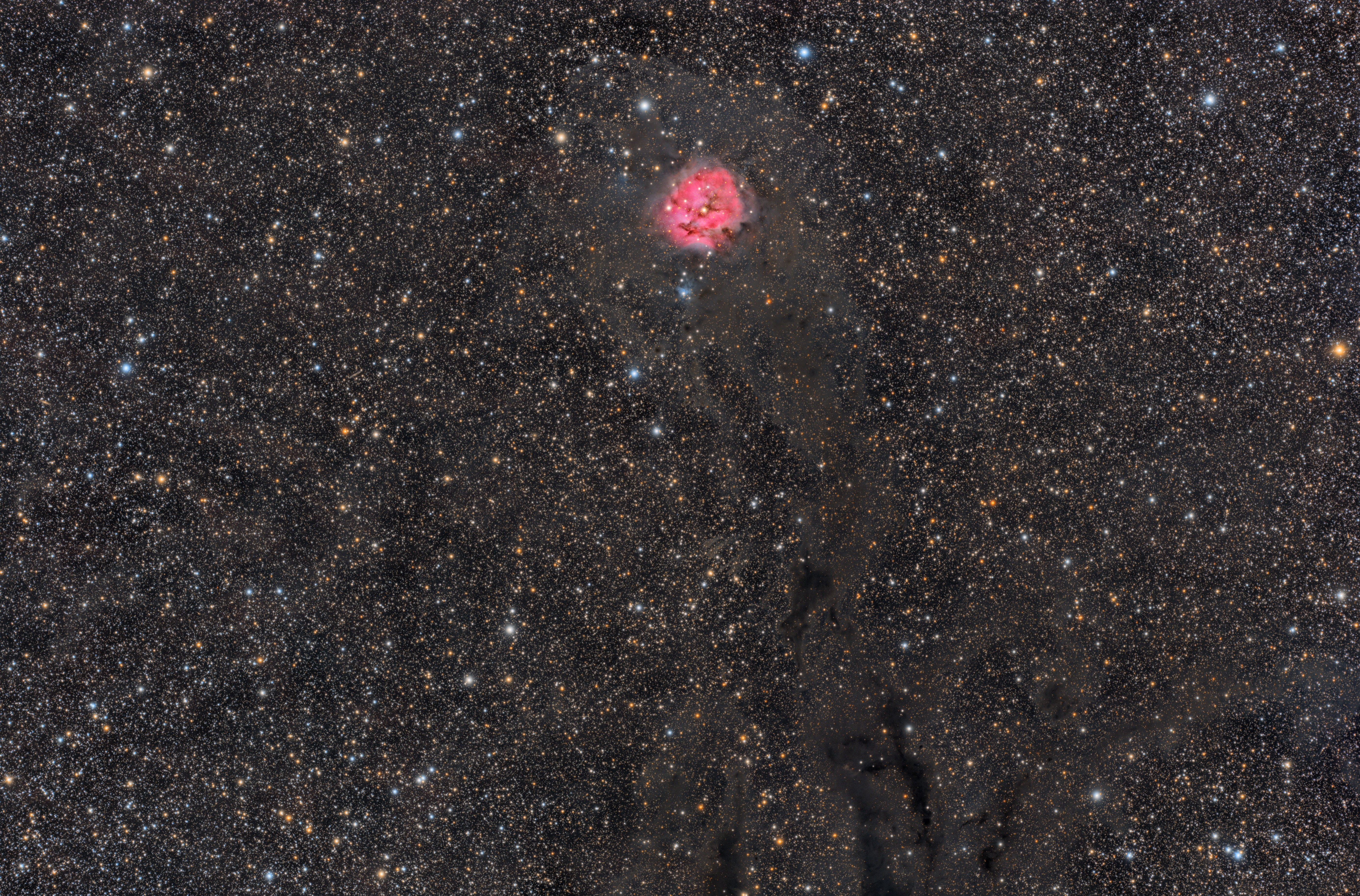

Já mezitím konečně dofotil i modrý a zelený kanál ke třetímu poli, vždy než vyšel měsíc, červený a H-alfu jsem snímal při měsíčku. A dnes po příchodu z práce to celé zpracoval do mozaiky, tentokrát již pečlivěji.
Na klik tedy mozaika Cocoonu s celým prachovým "ohonem", v biningu 2x2. I tak je ten JPG 19MB velký, 8500 x 4400 pixelů
Celkem na tuhle tříměsíční anabázi (začal jsem 22.7.) padlo 29.5 hodiny v H-alfa (ta je opravdu slaboučká, ale prostě jsem tam chtěl ty vodíkové oblasti všude v pozadí) a po 11 hodinách na každý z RGB kanálů (vše děleno zhruba na třetiny pro každé pole).
Každé pole bylo normálně zpracováno v PI, následně byly proti sobě zregistrovány v Registaru a prolnutí s ručními korekcemi přechodů v Photoshopu. PI se na mozaiku nechytal, díky mlhovinám všude v pozadí a ne úplně přesně vykompenzovaným gradientům od světlé oblohy zde u HK to automaticky nešlo, byly vidět přechody mezi snímku. Nakonec to bylo o 8 stupňů pootočeno a oříznuto na největší možný obdélník, a zmenšeno na poloviční rozlišení než má kamera.
Pro neznalé: Použitá sestava je Newton 400/1600mm, Riccardi 3" Wynne korektor, CMOS kamera C3 61000, filtry Baader 50x50mm, vše visí na vlastnoručně vyrobené paralaktické montáži s třecími převody.

Re: IC5146 - Cocoon
Veliká paráda Martine , jako vždy jsi tomu dal dost integračního času a to se tady samozřejmě počítá .. zpracovat to umíš což se bere jako samozřejmost , ale není
gratulace
