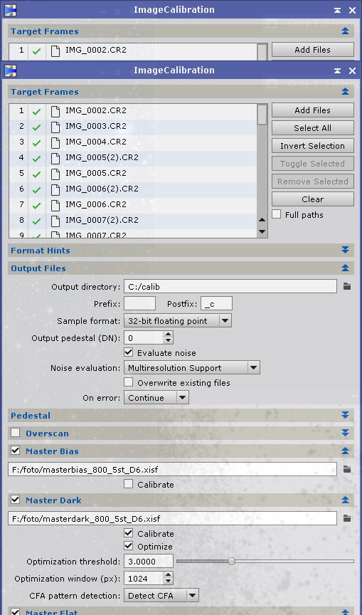

Díky za tvou trpělivost. Abych se přiznal, jde mi z toho hlava kolem.
Takže vše pěkně zbovu a lépe:
Focení objektu
1. Light snímky -ISO800, 300 s
2. Dark snímky - ISO800, 300 s
3. Bias snímky - ISO800, 1/4000
Tvorba FF
1. FF snímek pod homogenní oblohou - ISO800, AV (1/4000)
2. Dark snímek - ISO800 (1/4000)
Kalibrace FF, viz. obr. KalibFF
Kalibrace Light, viz. obr. KalibLF
Focení objektu
Tvorba FF
- kalibFF.jpg (146.49 KiB) Zobrazeno 3680 x
- kalibLF.jpg (146.52 KiB) Zobrazeno 3680 x

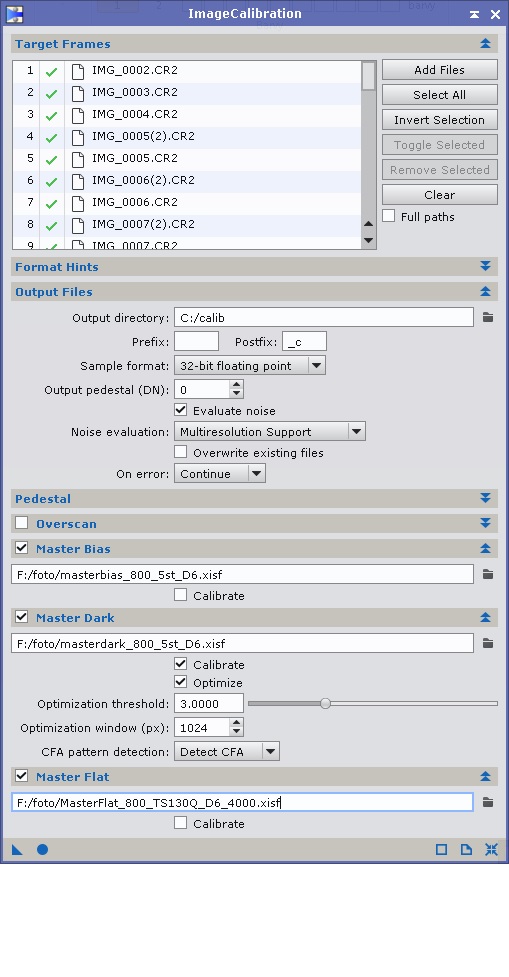

Zdeněk Vojč píše:Díky za tvou trpělivost. Abych se přiznal, jde mi z toho hlava kolem.
Focení objektu
Tvorba FF
- kalibLF.jpg (131.88 KiB) Zobrazeno 3681 x
TS APO 150/1050, Flat Ricardi 0.75x, ZWO ASI6200MM, Astrodon E series, Astrodon 3.5 HA, OIII, EQ8 mount,remote-controlled observatory - Observatory online , databáze snímků - Smímky HVH

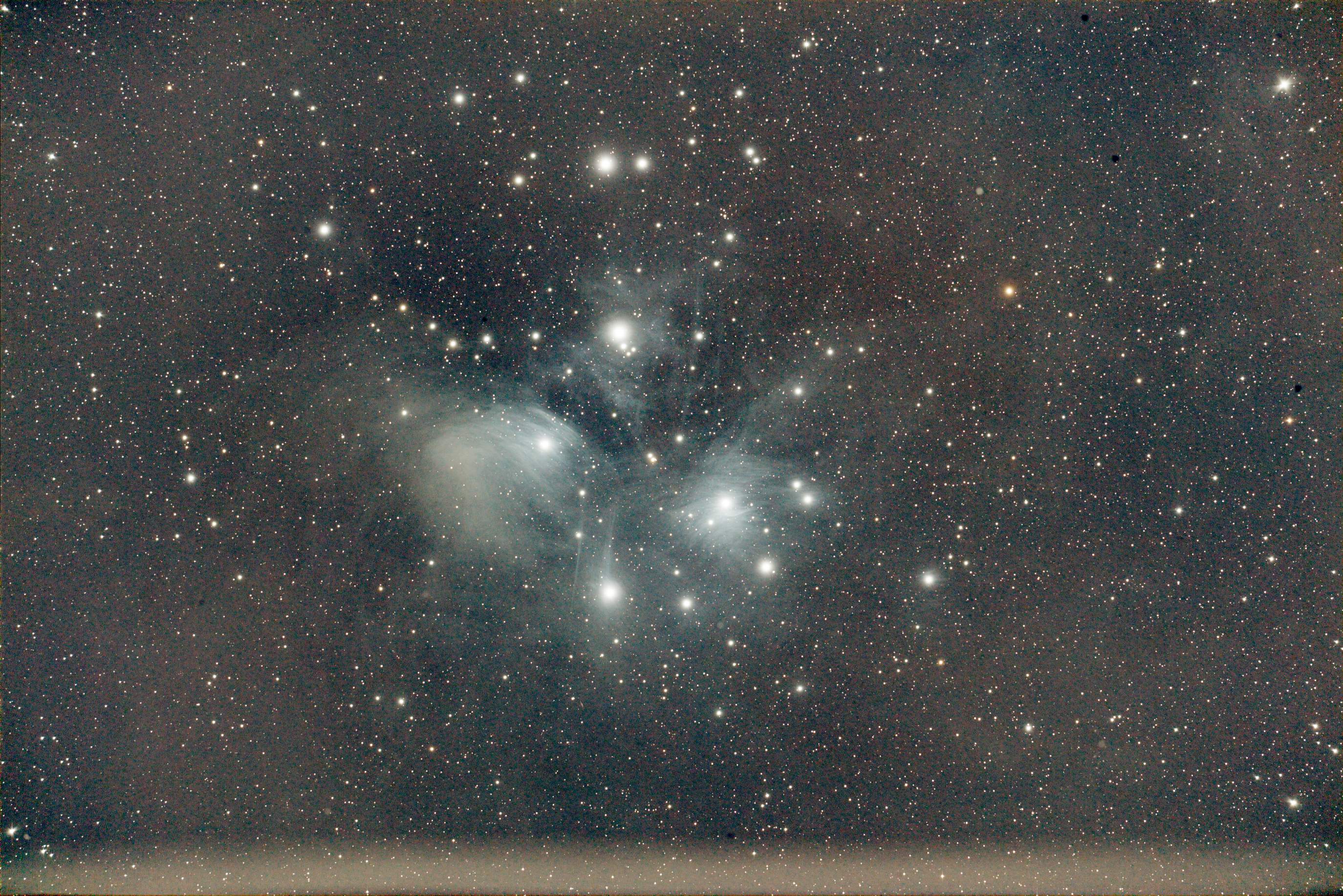

Další snaha:
FF sky iso800 1/160 24ks
DF pro FF iso800 1/160 24ks
zkalibrovany a integrovany dle navrženého postupu (pouze DF, bez optimalizace a kalibrace)
LF iso800 300sec 17ks
DF iso800 300sec 23ks
LF zkalibrovany a integrovaný dle navr. postupu (pouze DF,FF bez optimalizace a kalibrace
Výsledný obraz stále vykazuje dolní pruh a zdá se mi přiliž zašuměný.
- integration_ABE.jpg (904.77 KiB) Zobrazeno 3416 x

Zkus nepoužít flat, nebo nepoužít dark. Zjistíš co z toho je špatně. Může to dělat i dark. Není to na straně sklopeného zrcátka? Ty černé tečky (asi smítka) flat neodstranil proto, že na flat před použitím aplikuješ nějaké rozostření/blur? (občas se to dělá, aby se flat výrazněji odšuměl) Nedělá tu čáru ten blur - je tam černý řádek (možná chybný bez signálu) a z jediného černého řádku uděláš tím rozostřením takovou "knedlu"..

To je divné, vinětace se dá z těch single snímků zkalibrovat dobře, ale stín od zrcátka tam zůstává. průběh jasu v Light a FF snímku je u kraje jiný. Ten FF je z oblohy ?
Ale není mi jasná jedna věc. DF má úrovně (v rozsahu 0-1) 0.031, a flatfield v nejsvětlejším místě 0.034 a v okraji 0.033, to je zase ale pro změnu šíleně podexponovaný FF. v ADU je to DarkFlat kolem 500-510 ADU a FF je v rozmezí 530-560 zhruba, z plných 16k ADU.
