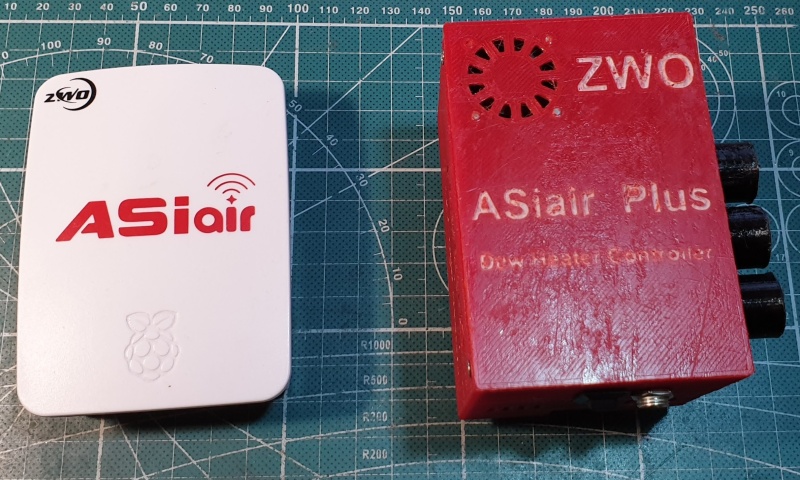

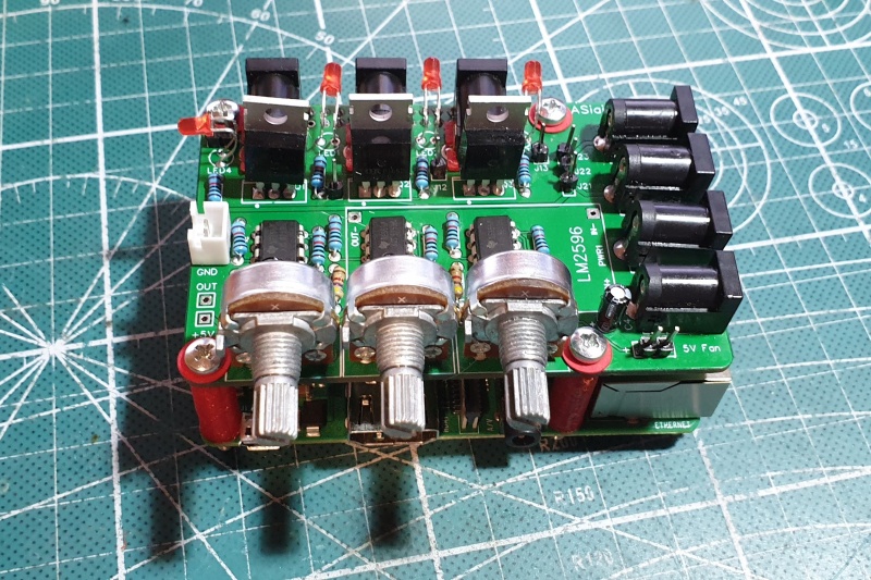

Takové mé menší vylepšení původního ASiair:
Odkazy na:
* Thingiverse
* EasyEDA
* GitHub
