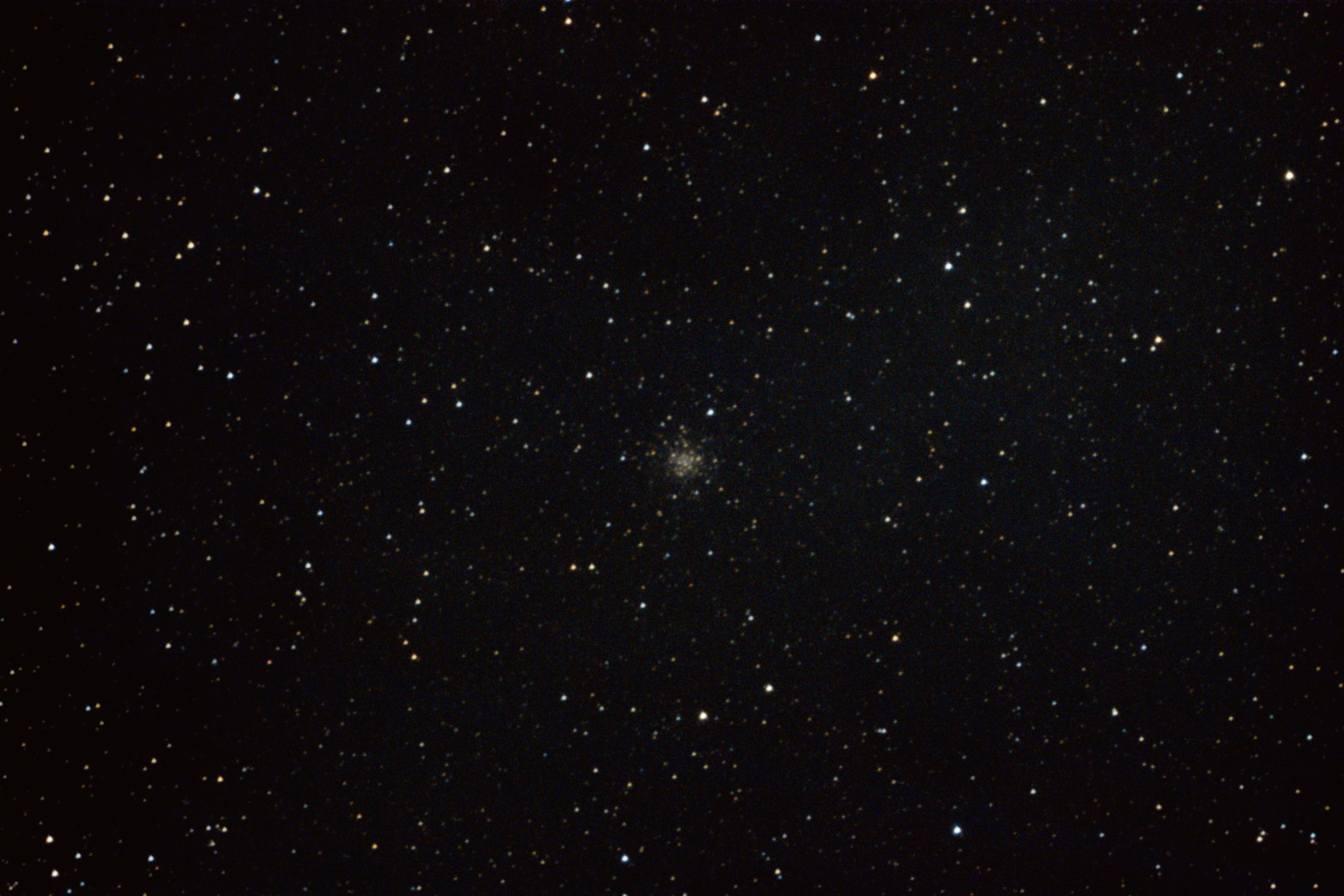

Napsal: 21. 05. 2024, 12:24
od postaba
Tak len skuska cez okno, vyuzil som "dieru v oblakoch". Nie je to uplna tragedia, este to potrebuje "vytunit" :mrgreen:
M56
M56_2024-05-20_24 x 60s_DSS32.jpg (1.79 MiB) Zobrazeno 9805 x
Cas: 20.05.2024
Lokalita: Bratislava, Slovensko
Dalekohlad: Rubinar 5,6/500
Montaz: Sky-watcher EQ-6 R PRO
Guiding: Celestron 9 x 50, ZWO ASI 120 mini
Kamera: ZWO ASI 585 MC, 24 x 60 s, GAIN 252, 25 DARKS
Processing: DSS, PS
Re: Rubinary a DSLR
Napsal: 21. 05. 2024, 12:59
Tak snad se povede, ty trojúhelníky zmírnit, já je měl taky a trochu jsem v tom směru přitáhl hlavní zrcadlo a dost to zmizelo.

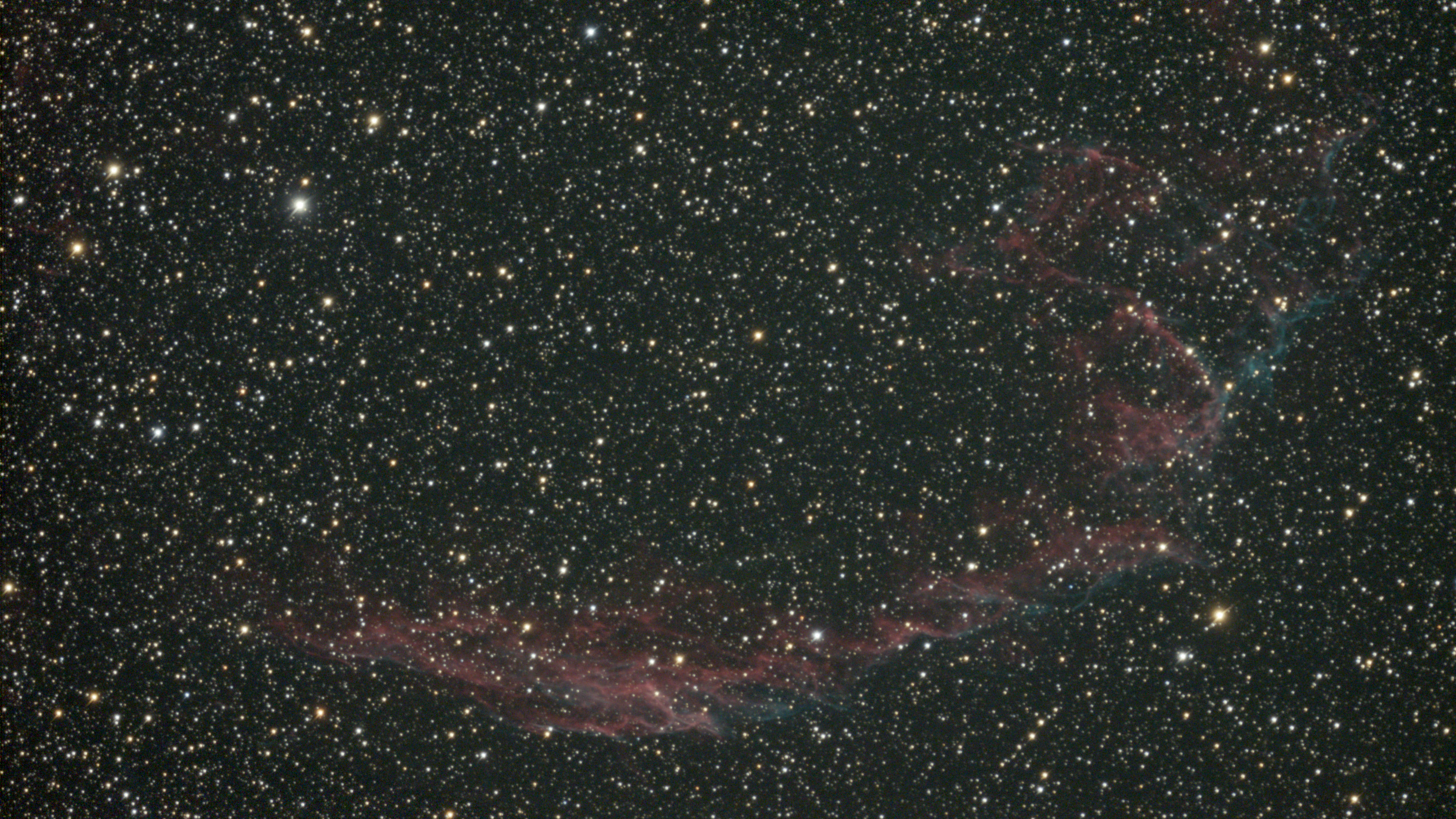

V noci konecne pocasie dovolilo vyskusat posledne upravy, hram sa s tym, ako nechat uvolnene hlavne zrkadlo, ale este to nie je na 100%. Zatial netusim, co by mohlo este vylepsit obraz, ale vidim, ze su tam este moznosti to vylepsit.
... ale na objektiv za 200 € to nie je az taka katastrofa. :mrgreen:
NGC6992
NGC6992_2024-06-05_68 x 60s_DSS32.jpg (2.21 MiB) Zobrazeno 9483 x
Cas: 20.05
Lokalita: Jablonove, Slovensko
Dalekohlad: Rubinar 5,6/500 @ 436 mm
Kamera: ZWO ASI 585 MC, 68 x 60 s, GAIN 252, 25 DARKS
Processing: DSS, PS
stacknute neupravene foto:
NGC6992 download
Re: Rubinary a DSLR
Napsal: 05. 06. 2024, 22:37
Je to dobrý a vylepšit se to dá určitě viditelně.
