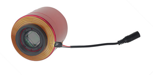

Ma někdo vypozorovany, kdy je dobry zapínat tu extra vyhrivaci spirálku mezi telem kamery a filtr kolem? Nemuze docházet k teplotnim sokum, když cip je chlazenej na -20 a zaroven bez regulace se vyhriva vnejsi plast cca 6mm od cipu? Pouziva to někdo?

Myslim konkretne toto..neni mi uplne jasny, kdy presne to zapinat nebo jet pokazdy s tim a hlavne jestli se to teplotne nepere s tim chlazenim cipu..

od John2y92
To máš dokupovaný nebo to bylo k tomu k něčemu co jsi teď kupoval? Zkušenost nemám, ale podle mě to je spíš pokud máš manuální kolo, viděl jsem jak se lidem mlžily filtry, protože se jim dostala vlhkost skrz mezeru u toho kolečka pro otáčení filtrů, ale ty máš EFW a to je úplně zavřený, takže tam by to neplechu dělat nemělo. Tím pádem mě moc nenapadá využití.

No kupoval jsem to najednou i s kamerkou rovnou u ASI. Kvuli postovnymu ( topeni stalo cca 20dolacu) a postu sem mel zadaco kvuli cene kamerky..nainstaloval jsem to tam, abych to nemusel uz rozebirat..ale nejak nevim, kdy je dobry to zapnout..

No možná by sis mohl přečíst popis:
The anti-dew heater strip is used for anti-dew on the front window of the ASI cooled cameras.
Takže to vypadá, že ASI nemá (nebo má špatné) topení krycího skla...
Tohle má ale "normální" kamera uvnitř, kde to může mít řádově nižší příkon :-(
Navíc je otravný další drát...
Pokud máš pevné stanoviště, asi bych to zapl natrvalo, pokud fotíš kočovným způsobem, tak asi při vyšší vlhkosti vzduchu.

No , pokud vím, tak ATIKy to nemají, ASI také ne, do SBIGu ST 8300 se montovalo vytápění dovnitř dodatečně ....

ta vec je pro starsi verze ASI kamer. Jak pro treba jiz nevyrabenou chlazenou ASI290MMcool nebo jiny z tech prvnich serii, tak pro vsechny prvni 3/4 generace ASI1600vky, vzdy pro chlazene verze tech kamer. Protoze ZWO ASI nemelo to co jsem od nich chtel (vyhrivani celniho skla) na zacatku, az dokud se neprihlasili uzivatele s timto problemem. Takze to dodatecne vyresili touhle soucastkou... u nejnovejsich ASI kamer to uz je tusim zadelany, u nejnovejsich Pro verzi.
Jinak vysoka vlhkost vzduchu je v CR v 99% noci. Zcela vyjimecne (jednou za rok v lete) se mi stane, ze je vlhkost v noci < 90% (!)
Takze pro me je tato vec silene dulezita a nikdy ji nevypinam (mam vyhrivani zapnuto v driveru implicitne).
Je to stejny jako s vyhrivanim objektivu - bud chces neco nafotit a vyhrivas, nebo to opomenes a prijdes o spoustu dat kvuli zamlzenymu objektivu :-) takze ja vyhrivam vzdy a skoro vzdy na 90 a vice procent (proto mi prijde treba uplne zbytecny mit nejaky drahy za x tisic rizeni vyhrivani, kdyz jediny smysl je stejne to hulit na 100% vykon, tj. primo privest 12V na vyhrivaci pasek) :D

MilAN píše:No , pokud vím, tak ATIKy to nemají, ASI také ne, do SBIGu ST 8300 se montovalo vytápění dovnitř dodatečně ....
To je otázka designu konkrétní kamery. Tepla je dost z teplé strany peltiéra, taky se dá určitě použít proud vzduchu z větráku. Nebo teplo vyzařované okolní elektronikou.

To je jasné. Já třeba u svého ATIKu 414 nazapínám hned chlazení na plný výkon, to vede i při vysušeném sikativu v kameře k namrzání, ale nejdřív snížím teplotu tak o 1/2 a po vyrovnání teprve nastavím požadovanou . A protože čipy od SONY se chovají "hezky", neženu tu teplotu stejně do maxima

Ja vim presne na co to je, ale prave sem si chtel overit, kolik z vas to pouziva v teto podobe..
vyplyva mi z toho teda, ze je dobry to mit trvale zapnuty na plny gule, rovnou s tim 12V zdrojem..fotim na louce za barakem, cca 450mnm, takze budu asi topit taky porad. K poskozeni cipu by teda nemelo dojit..
Mam 1600MMC Pro verzi ( kupovana 7/2018), tak predpokladam, ze to tam teda asi je zabudovany i vevnitr, jak pise Konihlav, ale overeny to nemam.Je to nejak videt aniz by to clovek musel rozebrat? Mysleno sejmuti kryciho sklicka..

To poznáš na obraze. Pokud se to začne rosit a namrzat, tak to v obraze nepřehlédneš. Jel bych zatím bez toho dodatečného ohřívání.
