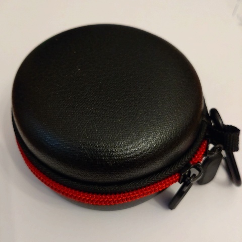

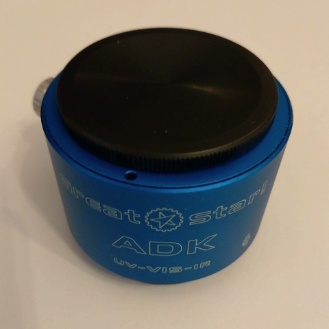

Tak jsem do toho praštil a koupil výše zmíněný ADK GreatStar. Jde o nový model UV-VIS-IR (rozsah 350-900nm, původní 350-700nm) i s novou cenou 1625€ (+ 15€ doprava).
Planety ještě nejsou a počasí je pod psa. Ale až budou planety a počasí nebude ADK Obrázek. Tak se alespoň pochlubím jeho fotkama :
