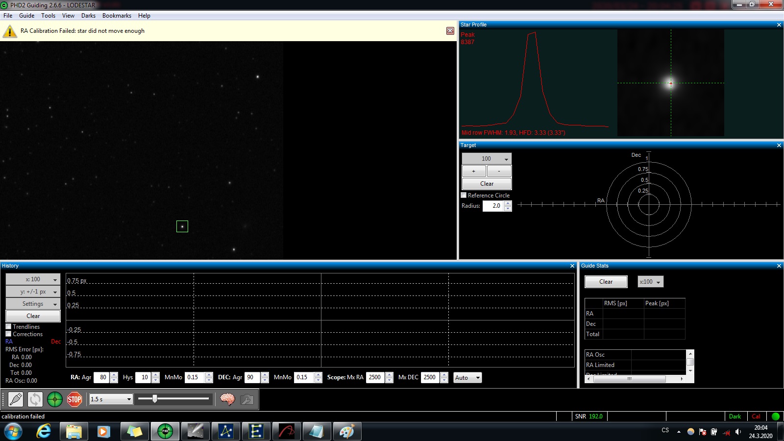

Díky za tip, vyzkouším toto a pro jistotu i zvýším autoguider speed v ručce.
Ondra_z_hor
Příspěvky: 836
Re: PHD2
#199
Příspěvek od Ondra_z_hor »
tak jsem zkusil pointovat s jiným NTB a nic, zkusil jsem změnit autoguide speed v ručce a nix, zkusil jsem manual guiding a nic :( kalibrace stále selhává. Kabel z kamery do montáže mám nový, takže se obávám, že problém bude v montáži. Našla by se nějaká dobrá, elektrikářská duše kdo by na montáž mohl mrknout, jestli je autoguider konektor v montáži ok, nebo kde je chyba?

Při posledním foceni jsem chtal nez se poradne setmi cvaknout kometu Atlas, co je tedka hodne vysoko. Sestavu jsem mel nastavenou jako vždycky, i vyvazeni, OV s kamerou lehce tahne k zemi, když miri k zenitu, RA osa byla cca vyvazena, nepada nikam.
Při kalibraci v tehle oblasti kolem Atlasu (DE kolem +40°) se mi ale objevila chyba při kalibraci, přes kterou jsem se nedostal. Zkousel jsem i lehce posunout zavazi na RA ose, ale stejne jsem nezkalibroval.
Když jsem se pak presunul o něco niz a zacal fotit M106, kalibrace s tim samym nastaveni i pointace fungovala normalne. Ma někdo tip, cim to muze byt zpusobene?

Jo, nedělej kalibraci blízko zenitu :)
As a general guideline, it is good to calibrate within about 30 degrees of the celestial equator (declination = 0)
Zdroj: https://openphdguiding.org/man-dev/Adva ... ttings.htm
Příspěvky: 25325
Re: PHD2
#202
To ale přeci není tak . Máš dělat ve vzdálenosti cca 30°od rovníku. O zenitu tam není vůbec řeč a z hlediska kalibrace to je nesmysl. Kolega byl 40°od rovníku, takže žádný problém. Ten nastává při vysoké deklinaci, jak se zkracuje měřítko zobrazení při pohybu. A zároveň, jakákoliv vůle prodlužuje počet kroků výrazněji, než v nižší deklinaci. Potom tam může naskočit tahle hláška. Ale při 40°DEC bych to viděl spíš na vůli a horším vyvážení.

Ok, takze když chci fotit vys nez DE +40°, tak i tak kalibruju do 30° deklinace a bude to fungovat i vys. Ja vždycky kalibroval prave v oblasti objektu, kterej fotim a vždycky to fungovalo..ale co potom po flipu? Tam je kalibrace potřeba udelat nova ne?

Mě se osvědčilo nedělat kalibraci poblíž zenitu. Může to souviset s dalšími faktory, které zmiňuješ MilAne. Teď posledně jsem třeba fotil v DEC 70°a kalibrace trvala strašně dlouho. Rozumnější je namířit dalekohled níž, udělat kalibraci, a pak jej vrátit na požadovaný objekt.

nosuh píše:...ale co potom po flipu? Tam je kalibrace potřeba udelat nova ne?
V nových verziách PHD2 to už nie je nutné. Jedine, ak by bol nejaký problém s montážou, že sa na východ od meridiánu správa inak, ako na západ. Aj v staršch verziách bolo tuším treba len prepnúť Reverse DEC output after meridian flip. Túto funkcionalitu som už dosť dávno nepoužíval.

hades píše:Mě se osvědčilo nedělat kalibraci poblíž zenitu. Může to souviset s dalšími faktory, které zmiňuješ MilAne. Teď posledně jsem třeba fotil v DEC 70°a kalibrace trvala strašně dlouho.
To že ve vysoké deklinaci trvá kalibrace strašně dlouho, kvůli tomu je v návodu právě kalibrovat na nižší kolem těch 30°. Ale to na čem závisí je tedy deklinace, resp .vzdálenost od pólu, ne od zenitu

nosuh píše:Při posledním foceni jsem chtal nez se poradne setmi cvaknout kometu Atlas, co je tedka hodne vysoko. Sestavu jsem mel nastavenou jako vždycky, i vyvazeni, OV s kamerou lehce tahne k zemi, když miri k zenitu, RA osa byla cca vyvazena, nepada nikam.
Zkus zvednout "Calibration step" třeba na 2000.

Re: PHD2
#210
Nakalibruj to na deklinaci 30° a klidně si tohle nech uložit. Pokud tedy nebudeš mezi tím manipulovat s pointačním dalekohledm nebo kamerou, můžeš to používat stále bez další kalibrace. ( je to uvedeno i v manuálu (
