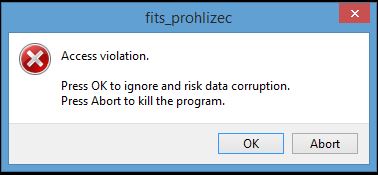

U me s RAWy z Canonu 40D to skončí hned s Access Violation (), bez dalších detailů. DLL-ku mám u exe a MSVCP120.dll je v systému taky.
Re: Rychlý FITS prohlížeč - nezná někdo ?
Nikoňácke *.NEF nejdú. Správa sa to tak, že po výbere adresára zobrazí chybovú správu a po odkliknutí OK zmení kurzor na busy. Ak následne aj vyberiem nejaký adresár s *.FIT súbormi, tak už nezobrazuje ani takéto súbory. Jediná možnosť je ukončiť program a spustiť ho znova.
Tu je tá správa:
Tu je tá správa:
- err_fitsw.jpg (20.86 KiB) Zobrazeno 2764 x
Mam rovnaky problem s canonackymi *.CR2juh píše:Nikoňácke *.NEF nejdú. Správa sa to tak, že po výbere adresára zobrazí chybovú správu a po odkliknutí OK zmení kurzor na busy. Ak následne aj vyberiem nejaký adresár s *.FIT súbormi, tak už nezobrazuje ani takéto súbory. Jediná možnosť je ukončiť program a spustiť ho znova.
Ano, u mě je to do puntíku shodné.
Zkuste to teď, přidal jsem chytání chyb kolem načítání knihovny, a pak při načítání rawu.
Doplnění:
Funguje mi to jak na virtualizovaných Win7, tak Win10. Testoval jsem soubory z Olympus E-620, E-M1 mark II, Canon 5D mark 4, FujiFilm X-T30, Nikon D850 a Sony a7III. Na bratrových Win7 to běhá bez problémů.

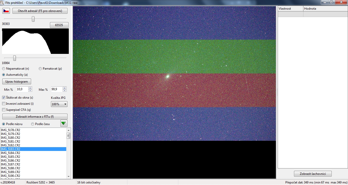

Pri nacitani rawu z Canon 600D sa zobrazuju 4 farebne pasy. Ktore tam pri zobrazeni v inom programe (PI, Irfan, Zoner PhotoStudio) nie su.
A když není zapnuté škálování? Nebo zapnutý Superpixel CFA?
Zobrazuje sa to vzdy. Aj pri inverznom zobrazeni - len v inych farbach. Tu je na ukazku jeden raw: http://pavolg.6f.sk/astroforum/IMG_5248.CR2
Na Linuxu i ve Windows se mi zobrazuje bez pruhů. Co na jiném počítači?
Skusal som to na druhom pocitaci - ten isty problem. Oba Win7 64bit. Zajtra skusim na Linuxe. A nie je to problem iba 1 suboru - je to tak na vsetkych.
