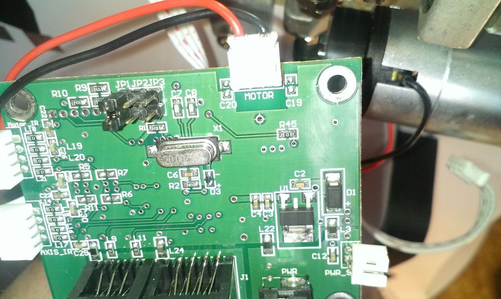

Ale situacaia sa trochu pohla a prisla odpoved zo servisu cez predajcu - na plosnom spoji vertikalneho motora je kolikova lista, kde sa daju zasuvat jumpre - predpokladam ze sa tym navoli typ montaze. Pre dobsonovu montaz tam ma byt jumper na pozicii JP1. Ja som teda otvoril kryt vertikalneho motora a vybral plosny spoj a jumper som tam nemal ziadny.
Tak som na poziciu JP1 vlozil jumper (nastastie jumpre mam) a vyskusal som uhol natocenia. Tento krat uz Ax1 suradnica zobrazovana na rucke odpovedala uhlu natocenia (podla stupnice na montazi).
Na moje prekvapenie a sklamanie, motorove otacanie pomocou tlacidiel na rucke zacalo fungovat naopak - tlacidlo hore, dalekohlad ide dole, tlacidlo dole, dalekohlad ide hore. Kedze som uz vedel typ dosky, trochu som patral a nasiel som fotku tejto dosky tu na fore od Lisa :)
download/file.php?id=1006 (@Lisa: dufam, ze nevadi, ze som sem pridal tento odkaz).
Co mi hned udrelo do oci je opacne zapojenie kablikov na konektore motora (cerveny a cierny kablik). Na mojej doske je cerveny (+ pol) na pravej strane konektora a na fotke od Lisa je na lavej.
Mohol by som teda poprosit niekoho dalsieho, co ma takuto montaz, aby sa pozrel ako ma byt tento kablik zapojeny? Chcem si byt isty, ci ho mam naopak, alebo nie.
Co sa tyka samotneho konektora, jeho konstrukcia nedovoluje nahodne opacne zapojenie, takze ak to mam zle, je to chyba pri vyrobe (rovnako ako chybajuci jumper).

Pravdepodobne ide o prepólovaný/opačne zapojený motor spomínanej osi. Správne zapojenie by tak malo riešiť problém opačného chodu pri stlačení tlačidla rúčky - motorček by mal byť jednosmerný ( s enkodérom ).
Nemám však podobnú montáž a teda ani skúsenosti s týmto zapojením.

Myslím, že ta fotka ode mne byla také na desku k vertikalnimu motoru. Možná se zkus podívat i na horizont. motor, jestli to mají obráceně než vertikální - (možná "číňan" při montáži popletl motory s konektorem, nebo jen obráceně nalisoval konektor? )
Nevybavuji si, jestli horizont deska to má u mě zapojeno opačně než vertikální a podívat se mohu až v průběhu příštího týdne.

od Lisa
Vzpomněl jsem si, že když jsem ladil azimut. ložisko, tak jsem udělal fotku i desky k azimut. motoru a je vidět, že obě desky (tedy jak azimut tak horizont), či spíše motory, mají červený vodič zapojen na stejné straně konektoru - alespoň tedy u 12''.
