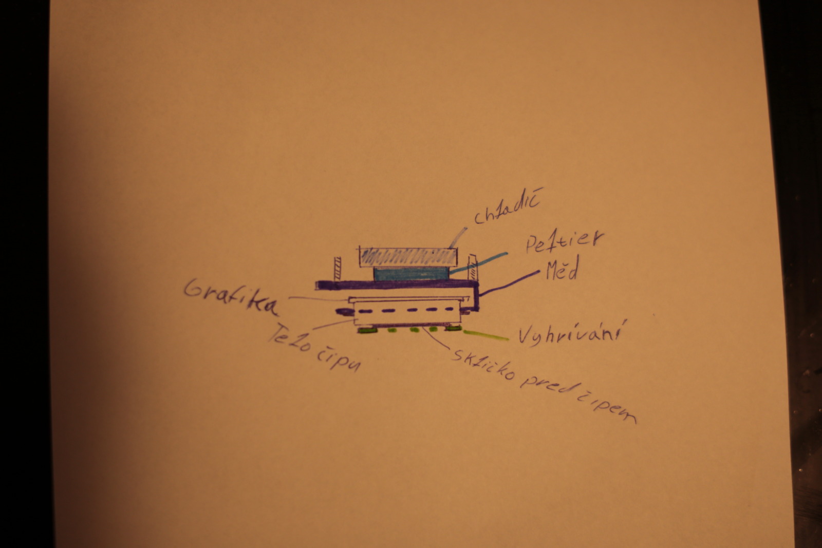

udelal jsem schema reseni aby byla predstava. vyhrivani prijde posilit- 2 spiraly a posunout na ir filtr 3mm tloustka cim se snizi mnozstvi tepla prechazejiciho do cipu. dnes jsem testoval vykon z 22°C pokojove teploty chlazeno na -19°C zoz je soucasny maximalni vykon(12V3A-36Wprikon, vykon asi 20W ucinost v mem pripade skoro 1-5 takze 4W chlazeni, ale ten se da navysit.

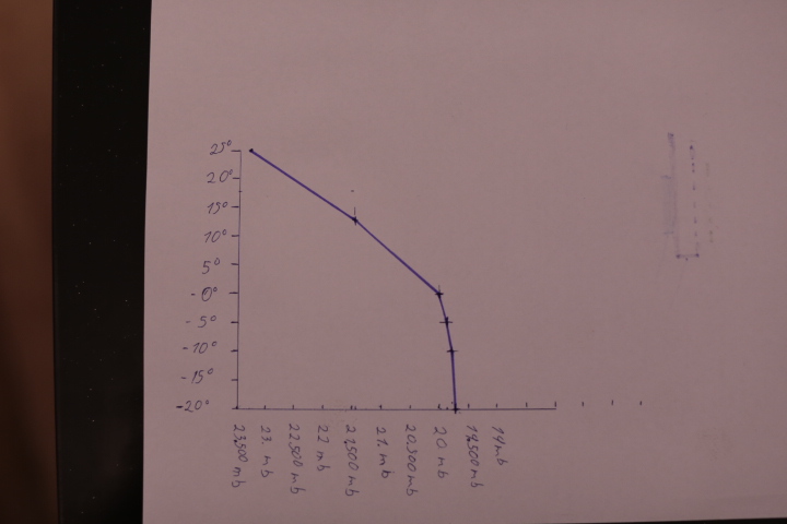

Graf vyvoje velikosti temneho snimku vuci teplote pri nastaveni 4min 1600 iso Raw Canon 600D jak tam asi neni moc videt rozdil mezi 0°a -19°je jen 205kb ale 25°a 0° je 3,349mb

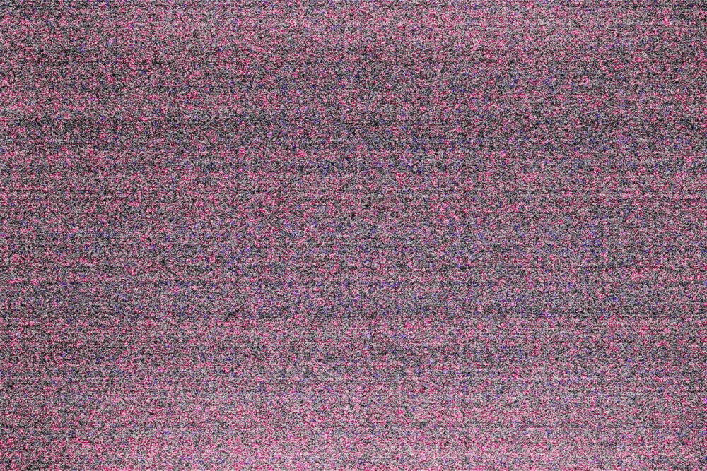

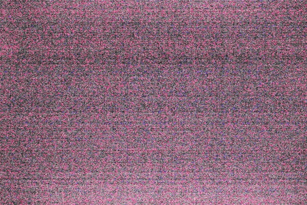

bez interference.JPG (362.31 KiB) Zobrazeno 3580 x
Je tam?
Impedaci jsem nasel nekde na forech kde resili podobne problemy u audia ale tohle jeste nikdo neresil. Pokud nekdo vi ze to nemuze ovlivnit data tak at to napise, o starost min.
Re: Chlazení DSLR za 1000Kč
Napsal: 02. 09. 2018, 19:18
Řešit závislost teploty na velikost souboru v MB a nazvat to impedací, to jsem nikdy neviděl.
Každopádně já tam žádnou interferenci nevidím, pouze klasický Canon banding.

Ten graf kde je teplota versus mb (asi to milibar nebude) tedy znamená co?
Napsal: 02. 09. 2018, 20:36
od zrosecky
Co je impedace nevím. Vzniká při napájení třeba powerbankou nebo trafem ruší přenos dat částečně ho odstraňuje feritove jádro. Toť laicky vše co jsem někde našel.
Graf je vývoj velikosti fotky vůči teplotě Toť vše. Zajímalo by mne co vše zmenšuje její velikost. Chlazená je i grafika takže nejen šum?
