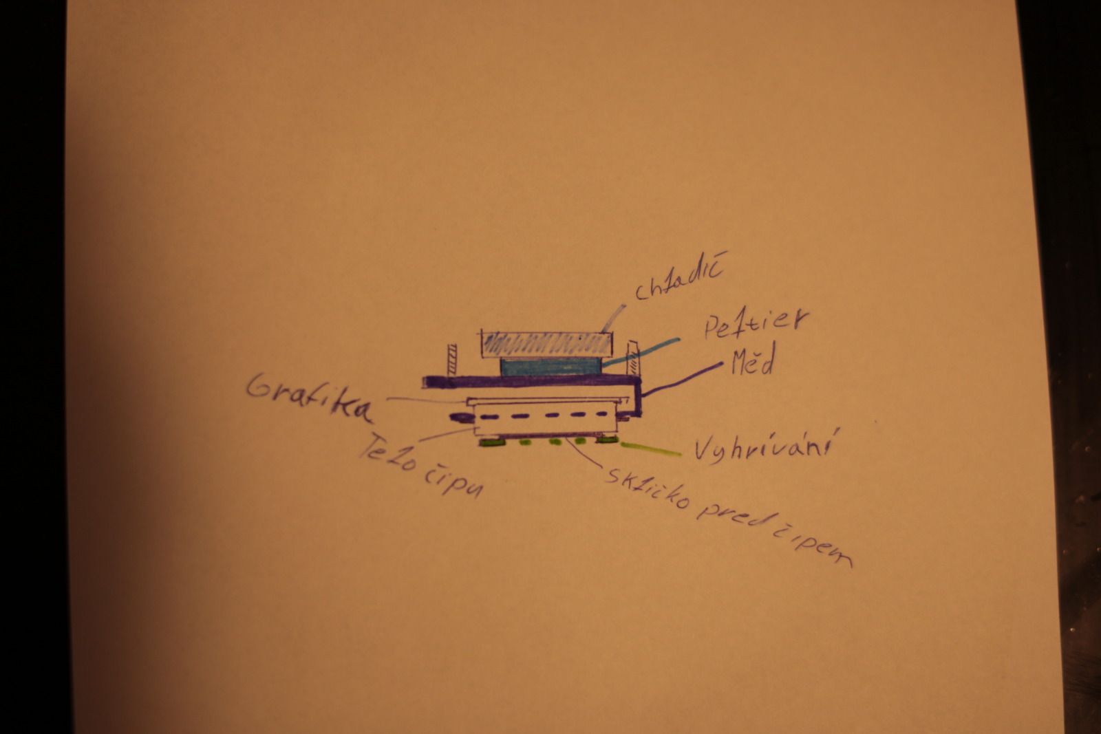

udelal jsem schema reseni aby byla predstava. vyhrivani prijde posilit- 2 spiraly a posunout na ir filtr 3mm tloustka cim se snizi mnozstvi tepla prechazejiciho do cipu. dnes jsem testoval vykon z 22°C pokojove teploty chlazeno na -19°C zoz je soucasny maximalni vykon(12V3A-36Wprikon, vykon asi 20W ucinost v mem pripade skoro 1-5 takze 4W chlazeni, ale ten se da navysit.
