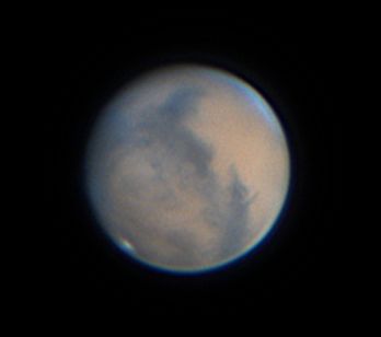

Příspěvek od BH »
Dnešný pokus...o 19:55 UT...údaj na snímku je nepresný...nemal som posunutý čas na compe..
Už sa nám zmenšuje :x
Franta62
Příspěvky: 178
Registrován: 20. 06. 2017, 01:47
Bydliště: Ostrava-Zábřeh
Věk: 64
Re: Mars
#1926
Příspěvek od Franta62 »
pro BH:
Opět krásný snímek, jako vždycky. Jemné zpracování, v albedech není téměř žádný šum (snímek jako z Francouzských Pyrenejí... :D ). Z kolika snímků je to poskládané, je použita i derotace ? (Tedy pokud to není tajemství, astrofotografové si své postupy většinou tají, tak jako kouzelníci své triky) ;)
BH
Příspěvky: 334
Bydliště: N.M.n.V.
Re: Mars
#1927
Příspěvek od BH »
Ďakujem Franta,
nemám čo "tajiť" a rád sa podelím o info.
Pre Mars počas súčasnej sezóny používam už len tento postup :
Každé z nasnímaných avi (= 7000 snímkov, 70s x 100 snímkov) nechám prejsť cez AS3 a poskladať 1000 najlepších snímkov. Aj výber AP nechávam automaticky na AS3 (AP size 56, MIn Bright 20). Tiež RGB align urobím už v AS3.
Výsledný obrázok úplne minimálne zaostrím v Registaxe (používam len jeden layer, č.3 na cca 70% v Gaussian, Linear, Denoise 0,20, Sharpen 0,130) a Registax nechám urobiť aj RGB balance...automaticky.
Potom porovnám všetky takéto obrázky z každého avi a vyberiem ten najlepší (konrétne včera až z 35 nasnímaných avi, počas jednej hodiny medzi 20:00 a 21:00).
No a tento najlepší obrázok potom upravím 3 - 4 krokmi vo PhotoFiltre7. Najskôr zdvihnem saturáciu o 50%, potom doostrím (reinforce, radius 6 pixels & amount 150%), upravím histogram a nikedy ešte použijem dust reduction. To je všetko. Žiadna derotácia a pod. WinJupos vôbec nepoužijem. Tento môj postup mi zaberie minimum času. V podstate najdlhšie trvá skladanie v AS3, podľa toho koľko urobím avi videí a výber najlepšieho obrázku po Registaxe. Úprava vo PF zaberie len pár klikov za pár sekúnd.
Ešte k nadstaveniu kamery počas snímania. Gain mám na 160...aby som minimalizoval prvotný šum. Histogram je 40-45% pre červenú a zelenú a cca 25% pre modrú. Používam C14, 2x Explore Scientific teleextender, ZWO ADC a kameru ASI 224MC...presne v tomto poradí.To je všetko ;)

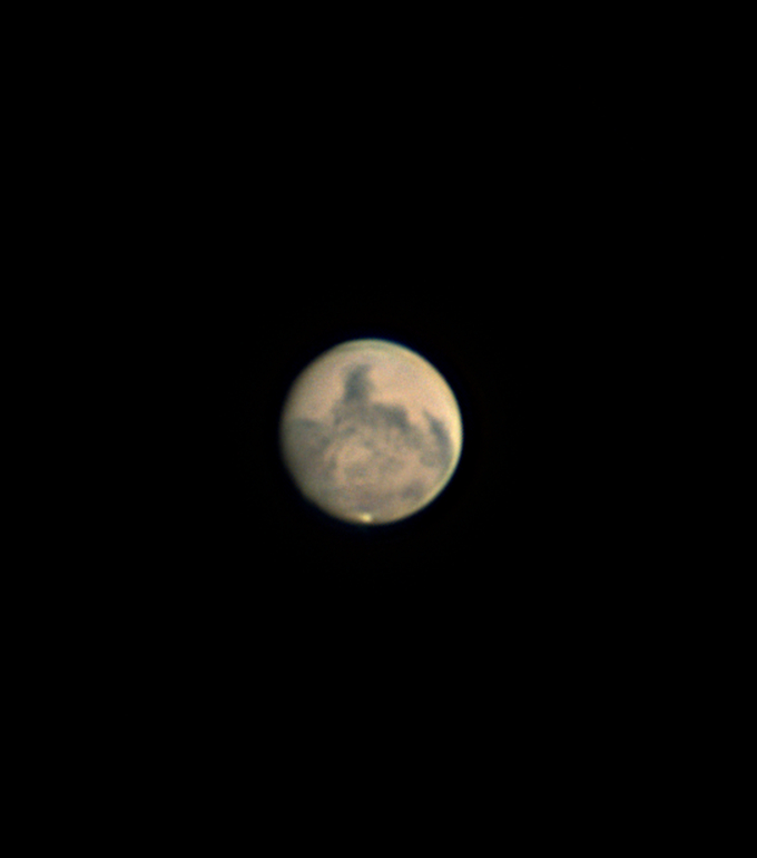

Příspěvek od aquarius »
6.11.2020 21:22:SEČ
Dobson 305/1500 na paralaktickém stolku, Barlow3x, QHY5III178C, UVIRcut filtr
300 snímků z 1000, které byly vybrány seeing monitorem z 22000. Snímáno na ROI 800x600
AS3+R6+PaintNet
Seeing průměrný
Ostrava Hrabůvka
