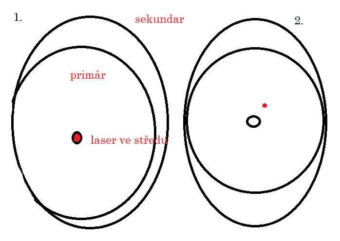

Chlapi pokračuji v řešení záhady šišatých nebo useknutých hvězd na mém dalekohledu. Abych neplevelil téma vyzkoušejte zpracování dám to sem.
1) po kolimaci pomocí laseru kdy laser míří na střed primáru a vrací se zpět do středu terčíku vypadá soustava opticky pomocí malé dírky v zátce tak že obraz primáru není celý v sekundáru a to dělá ve výsledku hvězdy do trojůhelníku (půlměsíce) viz obrázek 1 a foto M81 a M82 více se to projevuje na levé straně fotky.
2) když soustavu zkolimuji jen opticky pomocí malé dírky v zátce a pohledem na hvězdu , tak aby vše bylo ve středu viz obrázek 2 tak laser míří mimo střed a hvězdy jsou šišaté. viz foto M13.
Foceno, SW Newton 254/1200 + Rovnač MPCC 0,95 TS, Canon 6D modifikovaný.V M81a82 je navíc L-Pro fiter.
Myslím že vliv ohřevu sekundáru je minimální.
Laserem jsem zkoušel otáčet o 360st, abych se přesvědčil že pořád míří do stejného místa a je tak seřízený. OK.
Pointace běžela v rozmezí +/- 0,5".
Závěr - něco je na křivo a já jsem osel co to nedokáže srovnat.
Najdu někoho kdo by si s tím poradil.
Jsem ze Zákup.
Tady jsou dokumentační fotky RAW M13 a M81a82, dvě fota celkem 44 MB.
https://www.uschovna.cz/zasilka/XTWJU6V97HAVCX22-VNF/
Děkuji Lada.

- kolimace.png (13.66 KiB) Zobrazeno 2581 x
Re: Prosím poraďte
Promiň, tohle jsme tu už řešili (nejen tedy s tebou - ale ty už to řešíš ve 3. vláknu) .
Světelný Newton nejde skolimovat na symetrii . Je potřeba seřídit na laser. Pak se podívat přes dírku do OV a pokud není vidět celý primár - (je někde uříznutý) tak je potřeba ho buď natočit nebo posunout ( podle toho, kde to je potřeba). A znovu seřídit na laser. Nic jiného v tom nehledej
Re: Prosím poraďte
Milane já vím.
Jen nechápu co mám posunout.
1 )Primárem nehnu ten je na pevno v tubusu tak seřídím šroubky aby byl vidět odraz v sekundáru a laser je pryř to chápu , jdu na sekundár znovu posunu laser zpět a jsem zase tamkde jsem byl..
2 )Sekundár když natočím, sice primár vidím celý ale zase pošlu laser do pryč... znovu srovnám ůhel třemi šroubkly a jsem tam kde sem byl
3) Tak jedině pohnout celým pavoukem tak abych neměnil úhel dopadu a odrazu ale jen posunul obraz primáru po sekundáru...to my moc nešlo.
A čtvrté řešení, řekni co piješ a já si udělám výlet do Jablonce...
Díky Lada

Re: Prosím poraďte
Ve výsledku musí být seřízeno na laser. Já vím, že se tohle v kritické poloze pere a pak to někde vinětuje. Pokud to je tím a začíná to vadit, pak je pro danou velikost snímače malý sekundár.

Re: Prosím poraďte
Chlapi děkuji všem za rady a návody jak se stím poprat.
Takže jsem to celé rozebral a pak :
1) srovnal pavouka na střed tubusu
2) zarovnal sekundár do správné pozice
- výsledek opticky už kružnice seděli OK
3) kolimace laserem - sekundár / primár - opakováno 4krát vše OK
4) test na objektech M81 a 82, aby bylo s čím porovnávat
5) dle rad ještě posunutí backfocusu rovnače pole u půl závitu.
Fotky přikládám, 1. je min. vzdálenost udaná výrobcem a 2. je o tu půlku dál, zaostření, a výsledné foto, rychlovka přez DSS a Zoner cca 1 hod dat.
https://www.uschovna.cz/zasilka/XZR5B56IV6R6Z3V6-7TA/
Výsledek je v příloze, prosím o kontrolu a zda jsem vaše rady dodržel správně a zda by to ještě třeba něco nechtělo.
Děkuji Lada.

Re: Prosím poraďte
Osobně bych to takhle nechal a nesahal na to
Re: Prosím poraďte
Milane děkuji moc za rady !!!!
