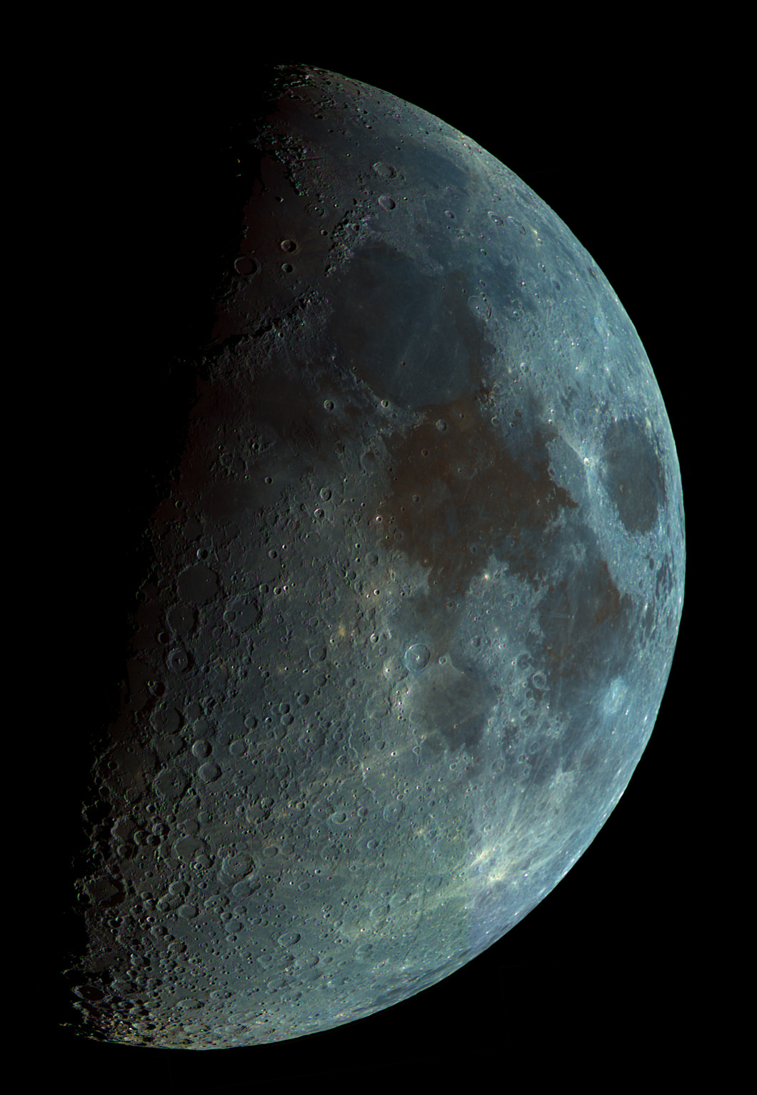

Ahoj, pokusal som sa urobit svoj prvy Mesiac "vo farbe" ale akosi mi tie farby vychadzaju naopak v porovnani s inymi snimkami, vid napr. Mare Serenitatis a Mare Tranquillitatis tu https://astrofotky.cz/gallery.php?show= ... 186176.jpg
Je to slozenina z 13 snimkov fotenych OSC kamerou (ASI224MC). Farbu som robil v Gimpe zvysovanim saturacie + jednu luminance vrstvu navrchu. Co moze byt problem? Nespravne vybrany Debayer pattern pri spracovani?
SW 200/1200, ZWO ASI224MC, Canon 6D mod., EQ-6R
