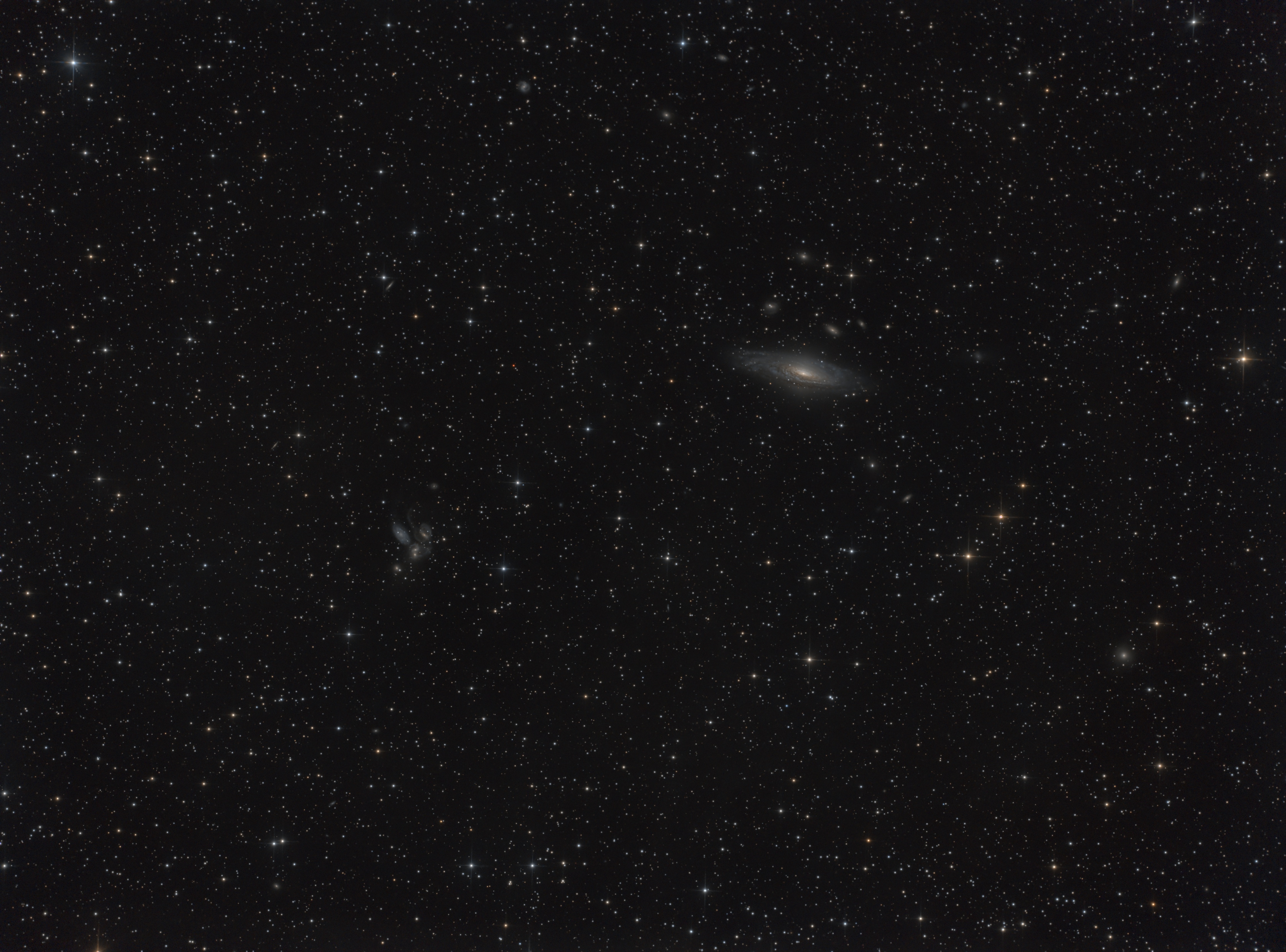

Skusil som - taka decentna rychlovka:
DCrop
GraXpert
BxT - correct only
BxT - sharp
ImageSolver
SCC
SxT
starless:
NxT
ArcsinhStretch - velmi malinko
Statistical Stretch
CurvesTransformation - iba jemne - pre kontrast
hviezdy spat - combine(starless, stars, op_screen())
StarReduction - soft
Save
DCrop
GraXpert
BxT - correct only
BxT - sharp
ImageSolver
SCC
SxT
starless:
NxT
Statistical Stretch
Save

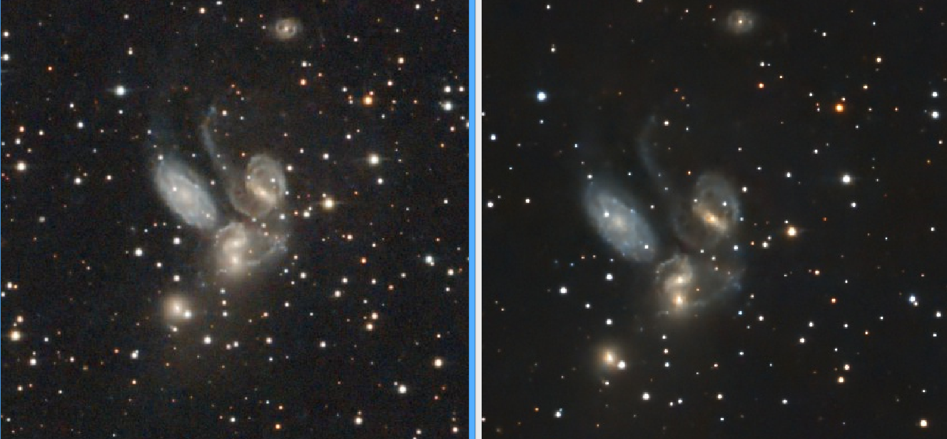

Počasí docela šlo, tak jsem dodělal další data k NGC7331 a St.kvintet.
Celkem toho je 30h.
https://www.uschovna.cz/zasilka/QOYYR8JAT4ILD7EW-CCK/
Peťo byl by jsi tak hodný a kouknul na to co z toho vyleze, pro porovnání s předchozím výsledkem, kde bylo jen 6,5h dat.
Jak moc to pomohlo těm slabším galaxiím, a zda má vůbec smysl sbírat tolik hodin dat
Díky L.

Lado, skusil som to, ale uz som z toho nedostal o moc viac, aj ked som dolovaj az do spiku kosti..
- co je uz poznat na tom spracovani... ani hviezdy som neredukoval, aby sa nestratili tie male galaxie... takze z mojho pohladu tych 30h uz neprinieslo toho vela - mozno keby tie nestastne flaty sedeli, tak by to bolo asi lepsie....
Spracovanie podobne ako minule. Skusal si fotit bez toho L-Pro filtra? ...ten tam kradne farby...

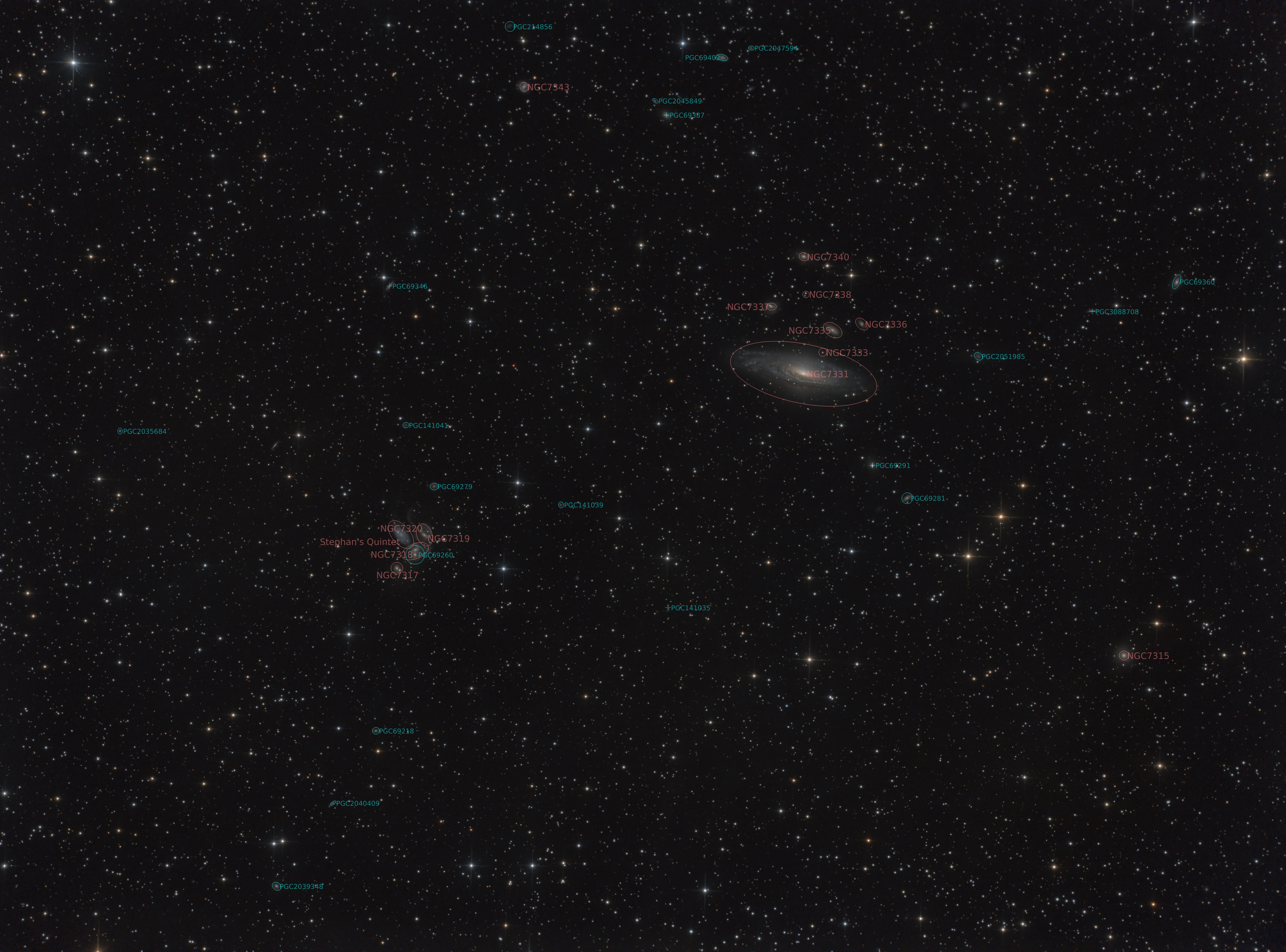

a identifikacia tych malych galaxii:

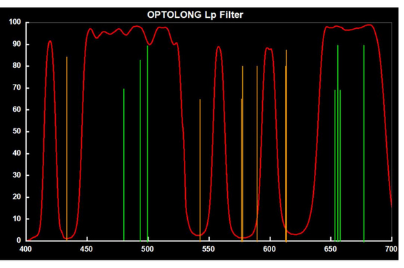

Ahoj Peťo.
Děkuji za porovnání, řekl bych to samé, moc to těm galaxiím nepomohlo, trochu jsou jasnější, a navíc přibyl nějaký šum a jen trochu více hvězd je vidět.
Možná i trochu utrpěla ostrost, asi tím jak každá noc snímaní je jiná co se týká kvality a ostrosti a DSS to pak složí....
Bez L fitru jsem zkoušel kdysi fotit, ale někdo mi zde poradil ať ho tam dám kvůli UV/IR i když zase někde na netu píšou že Cannon tohle nepotřebuje, je to zase další sklo v cestě fotonů, max. to funguje jen jako ochrana čočky reduktoru.
Mám i obyčejný UV/IR nebo tenhle L-pro, ten to ještě nějak ořezává viz foto.
Příště zkusím bez filtru.
A ty flaty....to už fakt nevím co s tím. To jsme tu řešili několikrát.
Děkuji L.

- por.png (807.21 KiB) Zobrazeno 4244 x
- optolong.png (123.42 KiB) Zobrazeno 4244 x

Pokud není Canon modifikovaný, žádný další UV filtr nepotřebuje. A pokud někdo radil dát místo UV/IR filtr u filtr L, neznamená to, dát tam Optolong LP filtr, ale L-ko, čili jiný blokační UV/IR filtr. LP filtr při použití na Galaxie ( obecne na kontinuum), má vliv jen v tom že to někde barevně ořeže a ve výsledku je potřeba prodloužit expozici řádově 2 x
Re: Vyzkoušejte si zpracování
Na objekty, které září v těch propustných pásmech. To je na mlhoviny.
A pak v oblastech se silnými rušivými světly, které přezáří focené objekty a navíc tam vnesou svůj rušivý závoj- který ve výsledku znehodnotí celé focení více, než zde drobným posuvem barev a nutností déle exponovat.

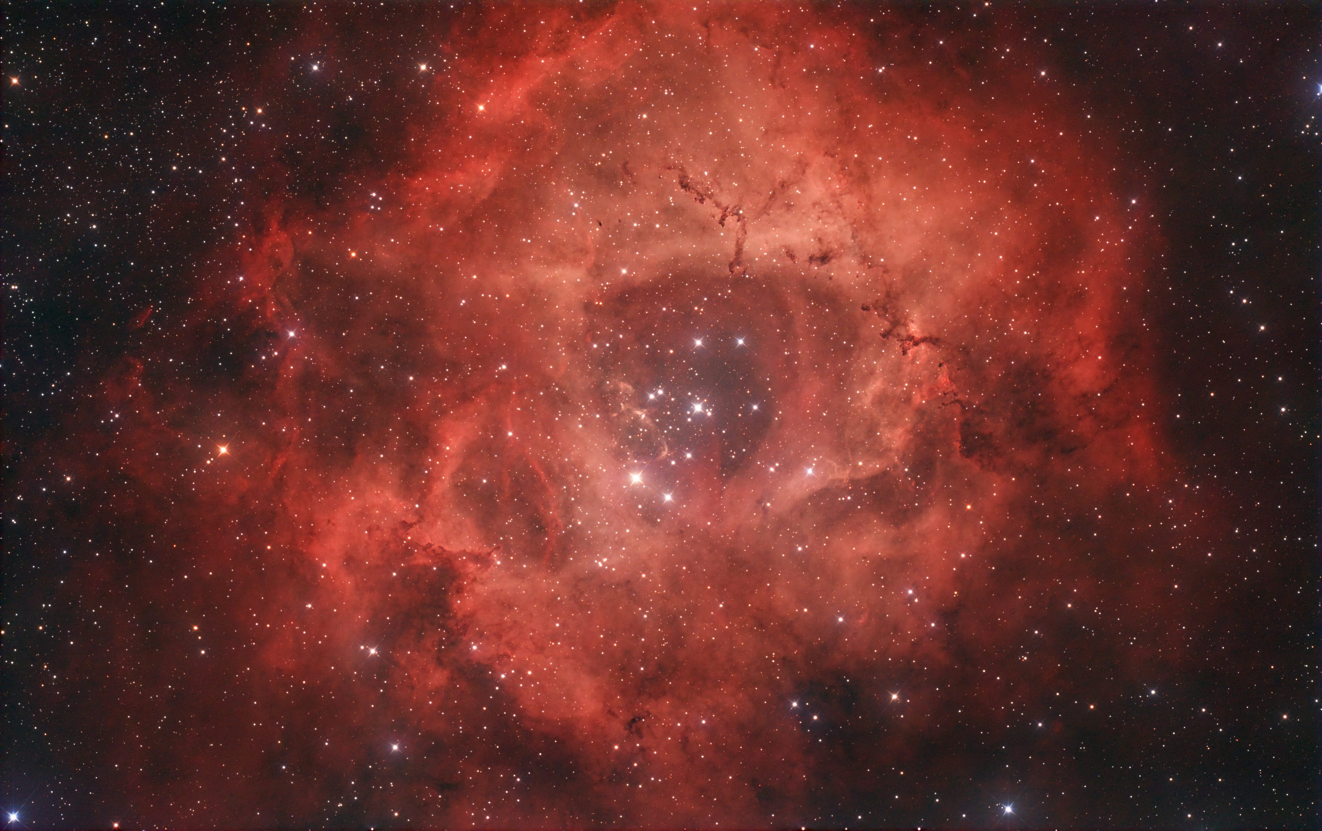

Trochu jiná verze...
- Rosette_AF.jpg (385.6 KiB) Zobrazeno 3828 x
