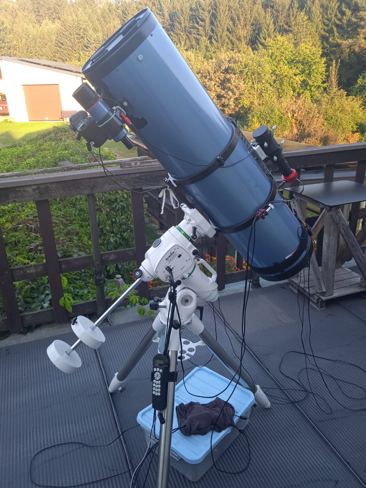

Ahoj.
Posílám na ukázku z čeho vlastně lezou ty data která zpracováváte.
A když teď bylo trochu lepší počasí i když docela teplo, lehký opar a i dost vlhko, tak NGC 6888 trochu z blízka
Technika viz foto : SW NW 254/1200, L-enhance, MPCC 0,95, Canon 6Dmod, EQ6-R.
exp.5minut, ISO 2000, celkem 16,5h.dat. ,hvězdám bude asi potřeba trochu pomoci softwérem, včera v noci něco zlobilo i když PHD bylo super, ale na pár fotkách nejsou hvězdy úplně kulaté...
Tak uvidíte zda vás to bude bavit
https://www.uschovna.cz/zasilka/QL4DD273BWDSGJ58-BLZ/
