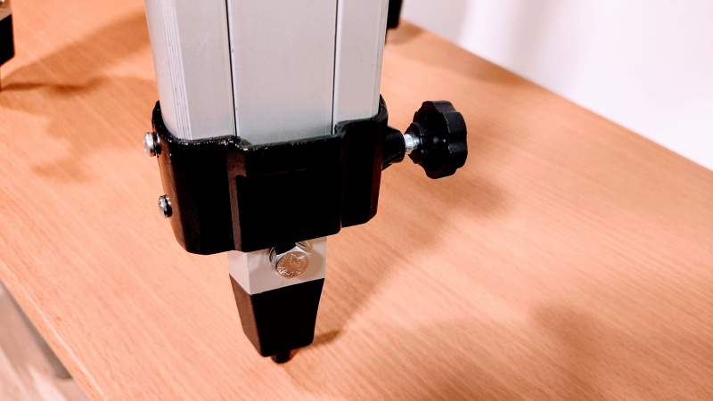

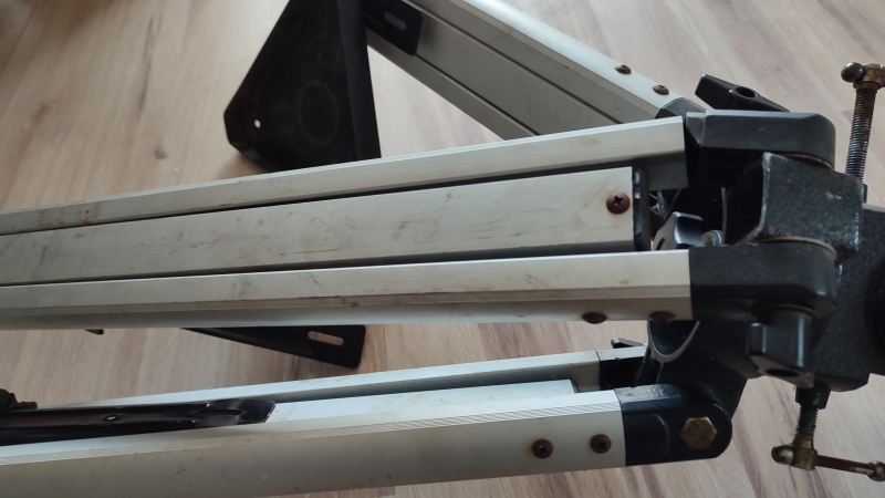

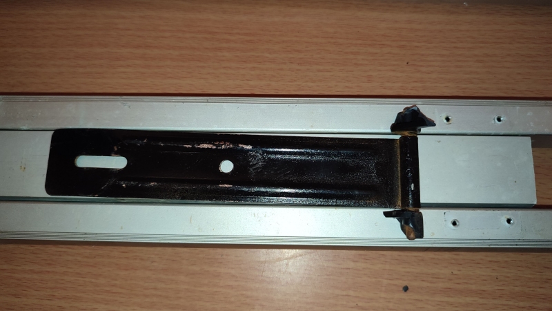

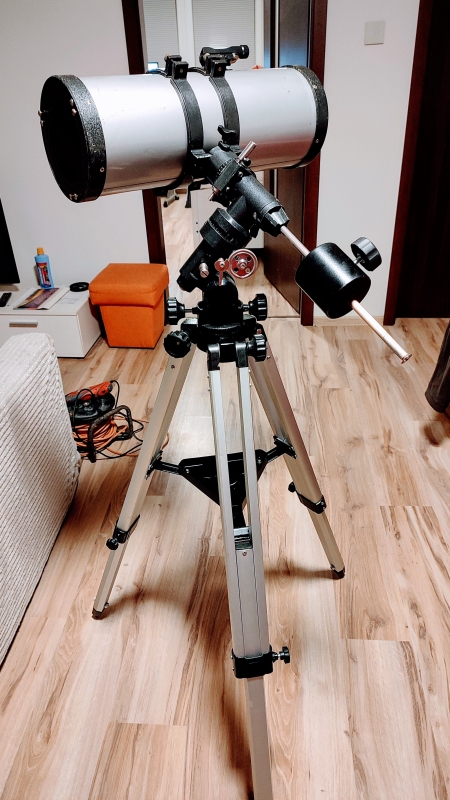

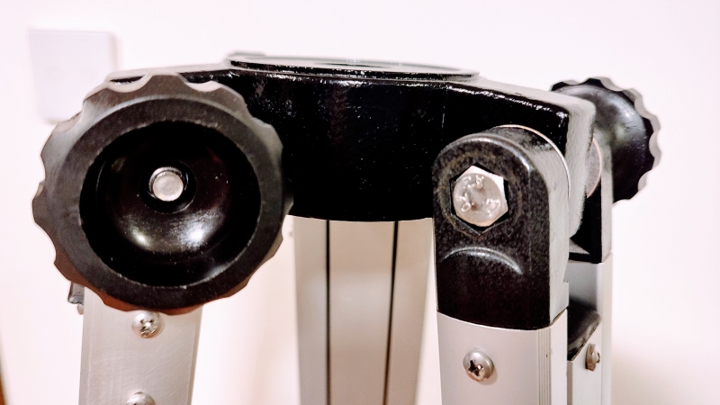

Pomoooc, nieco teleskopu chyba...
#1861
Příspěvek od Mavel »
este zopar foto aj s terajsim stavom...
Příspěvky: 24990
Věk: 76
Re: Pomoooc, nieco teleskopu chyba...
#1862
Celkem určitě chybí ve výtahu prodlužovací /korekční člen. Proto nejde zaostřit a i kdyby šlo, nebude obraz dobrý. Není to úplně čistý Barlow, takže ani náhrada za něj nebude dávat dobrý obraz.
Stupnicemi bych si určitě hlavu nelámal, je to na těchto montážích jen taková "bižuterie", montáž stejně není přizpůsobena na použití polárního hledáčku.
Jinak, optika těchto dalekohledů patří k tomu nejhoršímu, co existuje a osobně bych vlastnímu dalekohledu nevěnoval ani minutu svého času a práce.

Klobouk dolu, pekna prace. Bohuzel chybejici optika a vylamane zuby budou tezky orisek. Mozna zjistit ohnisko a pokud by se vesel nejaky jiny vytah, treba i z 3D tisku.

Kulové zrcadlo 150mm průměru se světelností 1:5 je pro pozorování prakticky nepoužitelné.

To není nevyžádaný posudek, ale krutá realita. Ten dalekohled je dost špatný i s tím původním korektorem a bez něj je k ničemu.

@Mavel: Jsi manualne zrucny, dobra prace. A ted realita. Jak uz bylo napsano vyse, je pravda. Moje rada zni: Pokud chces pozorovat, vse vyhod a porid si neco smysluplneho na vizual.

Tak Milan to napísal asi drsne ale s tou optikou ma pravdu. Medzi riadkami čítam,že montáž sa použiť dá. Skúsiť na ňu posadiť napr. nejaký malý refraktor to by nemuselo byt zlé.

Chtěl jsem poradit podobně jako armichael, ale myslel jsem spíš na newton o průměru 130 mm s parabolickým zrcadlem.

Asi som si mal nieco prv zistit alebo najskor napisat sem na forum, ale nevadi rad som sa pohrajkal :)
No nic, OK, beriem. Dakujem za vase reakcie, pozriem sa po niecom odoporucanom.
Este mi napada, nedalo by sa to zrkadlo kusok posunut aby som ten korekcny clen nepotreboval?
@Milan
spominas nepouzitelne gulové zrkadlo 1:5 , da sa vymenit za ine? Mozno dakde nieco zohnat na inzerat zo stareho poskodeneho telekopu...

Neznám přesně parametry použitého zrcadla, resp. rozměrové parametry toho tubusu se sekundárním zrcátkem a okulárovým výtahem.
Asi by se to ale neobešlo i bez úprav toho zbytku ( a to zřejmě v prodloužení celého tubusu ?)

cize teoreticky by to islo a bet toho korektoru by mohl byt aj obraz jasnejsi?

Pokud nechceš investovat, tak zaclonit zrcadlo na cca115mm( + 50mm sekundár) a bude to velmi slušně použitelné, kdy se sférická vada se dostane do Rayleighova kritéria. Otázka je jestli je f přístupné pro okulár bez toho čočkového členu .

Místo kulového zrcadla by bylo parabolické - to jde koupit. Jen se nedá předpokládat, že by to mělo rozměrově jít bez velké a podstatné úpravy zbytku a že není jednodušší to postavit celé znovu nebo koupit tubus s optikou jako již hotový komplet.
to astar :Nejsem si vůbec jistý, jestli tam je zrcadlo 1:5 nebo i světelnější.
