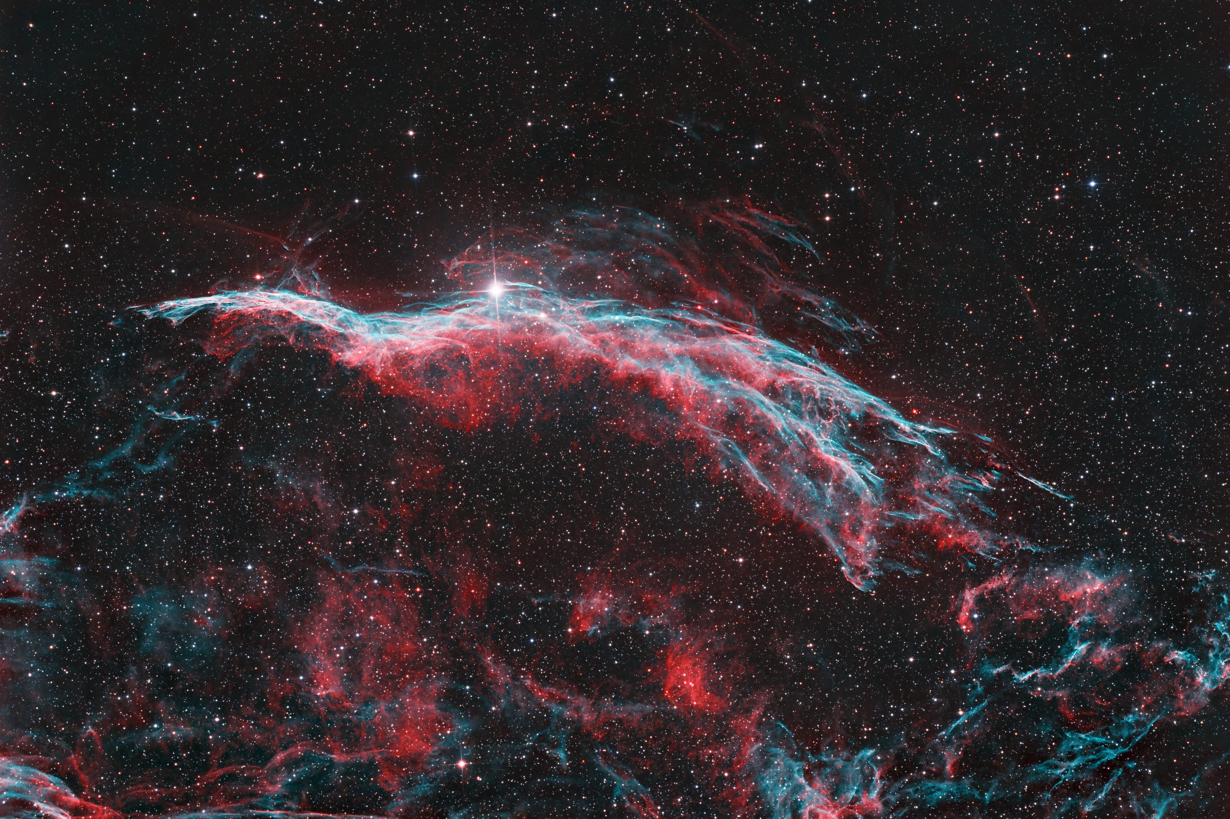

Re: Vyzkoušejte si zpracování
Napsal: 12. 08. 2024, 17:53
od Osel
Ahoj.
Zase pár pochytaných fotonů. NGC 6960.
Zkoušejte, trénujte.
SW Newton 254/1200, L-enhance, Canon 6Dmod..
Data z roku 2023 + 2024, celkem 17,5h. Čím víc dat, tím hůř už to Zoner zpracovává, tak posílám jen ukázku z 2023 cca 5h dat.
TiFF : data projetý přez DSS.
https://www.uschovna.cz/zasilka/QJIB52JZ57MPKHSB-BXF/
L.
Napsal: 13. 08. 2024, 02:55
od peto
Skusil som to zas...:
postup:
DynamicCrop
GraXpert
BXT - correct only
BXT - sharpen_stars = 0.20, sharpen_nonstellar = 0.60
BackgroundNeutralization
SXT
starless:
NXT
Statistical Stretch
ColorSaturation
NarrowbandNormalization - HOO
stars:
Star Stretch
starless + star:
PixelMath - combine(starless, stars, op_screen())

To je parádní!
Napsal: 13. 08. 2024, 11:41
od Osel
Ahoj Peto.
:o :shock: :!: To jak tak úžasné co s tím dokážeš udělat. Věřím že tvůj čas a zkušenosti jsou motivací pro začínající fotografy a nemusejí se bát fotit i s ne zrovna super drahou výbavou. Když se pochytá dost fotonů a umí se to pak zpracovat jsou z toho krásné obrázky.
Děkuji a smekám před tvým umem.
Lada.
Napsal: 13. 08. 2024, 15:54
od peto
Ahoj Lado,
njn... bavi ma to... ucit sa a skusat... :-D len keby sa mi aspon tak darilo s vlastnymi datami... tam furt s niecim bojujem...
...este som trochu sfukol hviezdy, nech sa da na to pozerat... :-) a nech sme trendy.. :-D
edit: ake dlhe subexpozicie si robil? lebo dost vela hviezd je saturovanych.
Napsal: 13. 08. 2024, 17:30
od Osel
Peto expozice 300s.
Napsal: 13. 08. 2024, 17:39
od peto
Jasne, vlastne na 6D je to asi ok.

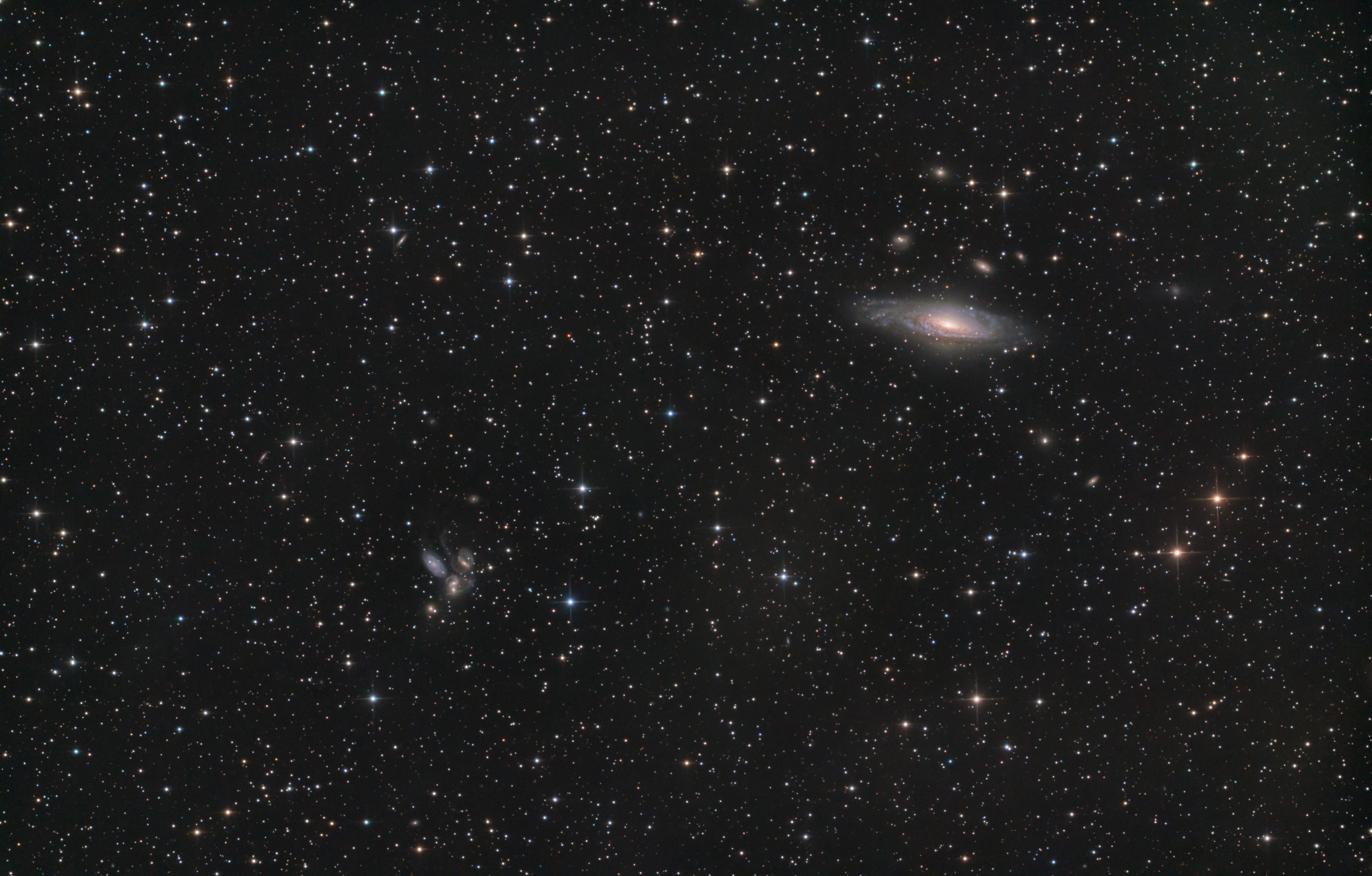

Napsal: 14. 08. 2024, 18:57
od Osel
Zdar chlapi.
Dneska jdu za vámi s prosbou o radu. ;)
Včera a dnes jsem zkoušel ulovit NGC 7331 a St.kvintet.
Bylo to už lovení mezi oblačností a celkem jen 6,5h dat.
Prosím jestli by jste zkusili co se tam vlastně pochytalo. :roll:
A váš názor :?: , moje představa je udělat cca 25h dat, expozice je 5 min SW 254/1200, Canon 6Dmod, přez L-pro.
https://www.uschovna.cz/zasilka/QJLULI5F78NIY76X-7AX/
Nečekám žádný super zázrak, ale tyhle slabší objekty jsou takovou výzvou.
Zoner a já si s tímto už moc neporadíme :(
Děkuji Lada.
Napsal: 14. 08. 2024, 21:40
Zkusil jsme to, ale je to hrozně špatně zkalibrované pomocí FF, tedy pokud vůbec. Musel jsem to hodně oříznout, ty rohy opravit nejdou. Asi máš jen 2" korektor ? To na fullframe šíleně vinětuje.
Tohle maximum co z toho šlo vylovit v PI při rychlovce (10minut).
Ořez, Gradien Correction, Color Calibration, Background neutralization, mírná ekonvoluce (BlurXterminator), rozložení na hvězdy a zbytek.
se snímkem hvězd: start stretch a color saturation
se snímkem pozadí + galaxie:
Gradient correction, NoiseXterminator, ArcsinhStretch, přidání barevné saturace, více v modré (s maskou na pozadí, saturovat jen galaxie), ještě jednou NoiseXterminator, jen na pozadí (invertovanou maskou nyní zamaskované galaxie)
Pixelmath - kombinace obou snímků zpět do jednoho.
s výsledkem už jen histogram transform (nastavení rozumného černého bodu) a uložení do JPG.
Víc dat by samozřejmě pomohlo, nemusel by ten processing být tak na krev (hlavně odšumování, aby vůbec šla zvýraznit slaboučká barva galaxií).
Asi je ale třeba přejít na nějaký sofistikovanější SW pro zpracování astrosnímků. Ten Zoner tě bude strašně limitovat.
