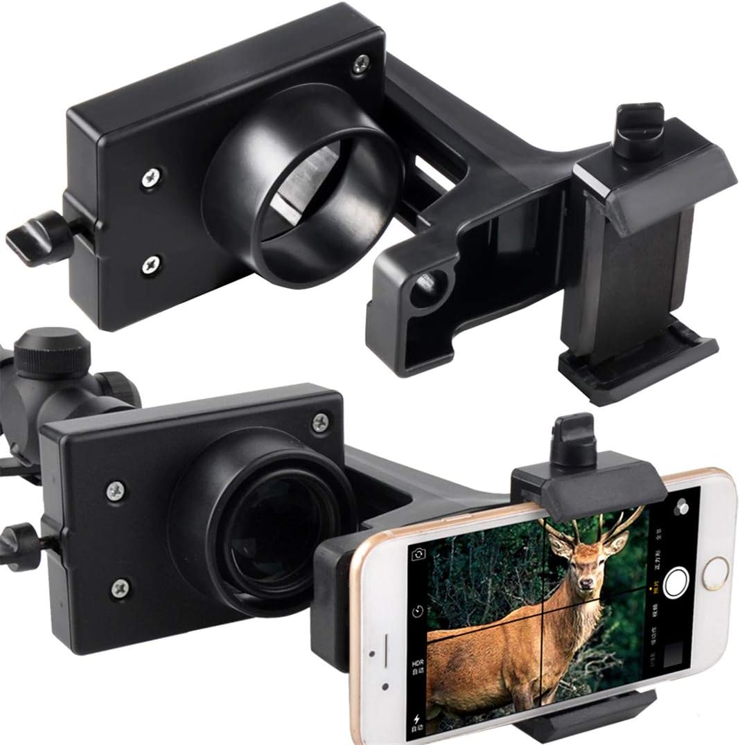

Dalekohled a foto
#1850
Příspěvek od danmaus »
Existuje nějaká možnost propojení dalekohledu s kompaktními fotoaparáty?
Dansemacabre
Příspěvky: 1628
Bydliště: Konstantinovy Lázně
Re: Dalekohled a foto
#1851
Příspěvek od Dansemacabre »
Leda sehnat redukci z filtrového závitu objektivu toho kompaktu (jestli nějaký má) na T2 a pak fotit za okulárem, případně nějaký podobný bazmek jako jsou v odkazech, ale spíš je to na seriózní focení nesmysl (moc skla v cestě). Použtelná stará zrcadlovka nebo obyčejná bezzrcadlovka bez objektivu se dá sehnat i za 4.000, bude to lepší varianta ;)
Kompaktem se dají fotit třeba noční krajinky nebo mléčná dráha.
https://images-na.ssl-images-amazon.com ... L1080_.jpg
https://www.bestbinocularsreviews.com/b ... apter1.jpg
