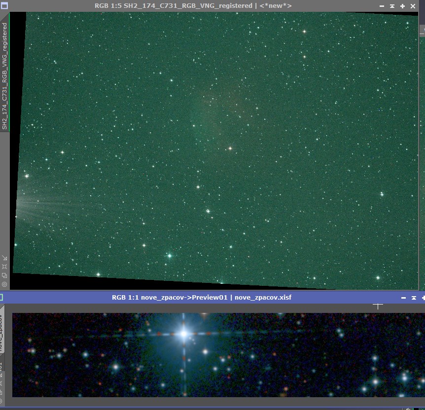

Re: Prosím poraďte
Rotace je závislá na deklinaci jak jsem napsal. Posun konickou chybou je stejný jen na čipu(úhel jako takový), ale ne v hodnotách RA. Př. na čipu 40sec v RA je 1000 pixelů na DE 0°, ale pro DE 81°a posunutí kameru o 1000 pixelů, tak to už bude přibližně 240sec. Stačí si v planetáriu nastavit zorné pole 1° na DE 0°, pak na 81° a porovnat kolik zabírá pak v RA - je to cca 6x .
Bublinka má DE 61.5° a mám SH2-174 DE 81°. U Bublinky je otočení cca 0.95° u SH2-174 kolem 2.9°, hodnoty z Pixy po registraci. To odpovídá převrácené hodnotě poměru cosinů DE 0.477: 0.156 tedy 2.1:6.4. I v RA jsem musel popojet v tomto poměru, aby středy snímků byly cca shodné( moc se ale nepovedlo
Přikládám obrázek , kde v těch křížích je to už markantní. Opět velký nepoměr počtu snímků před a po přeložení .
- SH2-174-rotace.jpg (224.74 KiB) Zobrazeno 1278 x

Já bych do kónické chyby nemontoval kříže a otočení* to je až důsledek. Kónická chyba je odklon osy dalekohledu v RA směru Odklon o konstantní úhel = o pevnou hodnotu v RA. Z to vyplývá, že po proložení je potřeba opravit RA o dvojnásobek hodnoty kónické chyby a to v hodnotě rektascenze., má -li dalekohled mířit na stejný objekt. To ve sférických souřadnicích nezáleží na deklinaci. Na ní záleží, jaký z toho vznikne posuv na fotografii / čipu. v pixelech nebo mm

Milane neslo by tech krizu pouzit pri dorovnavani ? Neco jako Bahtinova maska pri ostreni ? Preci jen pri nataceni se asi spatne meri uhel, ale ten kriz se bude pohybovat.

Milan, právě ten odklon je čistě úhlová hodnota v jakékoliv poloze se nemění, ale neznamená to , že tato hodnota je ve všech polohách shodná ekvatoriální souřadnicí RA. Ano, popsal jsem to trochu kostrbatě, tak jinak, na povrchu Země .
Na rovníku má 1° v zeměpisné délce je to 111 km. Pokud budu na 81° šířky a posunu se o těch 111 km po rovnoběžce, tak se změní délka o cca 6.4°. Totéž platí i na obloze v dalekohledu. Obrazně by těch 111 km byl vlastně dvojnásobek té chyby. Když to přeženu, tak přesně na pólu stačí krok vlevo a délka je 180° pak krok od pólu na druhou stranu a délka je 0°.
Vím z čeho pochází ta mylná úvaha. Oprava konické chyby se doporučuje dělat na Polárce. V tom nastavování se ale nikdy nic nepíše o RA, tam jde čistě jen o ten úhel odklonu a s RA nemá nic společného. V případě pokud chyba je a bude se muset hvězda po přeložení posouvat spět na střed pole přes ty ekvatoriální souřadnice v ručce ,tak posun v RA nebude stejný pro různou DE. Já to mám ze zkušenosti a není to žádná spekulace.
Ty kříže na jedné krátké expozici nesahají daleko, tak to by asi nešlo. Hlavně by se snímek po musel registrovat se snímkem před a složit na sebe, pak změřit ten úhel. Zbytečně komplikované a nepřesné.
Ty ukázky jsou složeniny u té SH2 je to cca 200snímků a poměr 150:50. (snímáno přes Optolong l-enhance a hvězda 7.9m)
