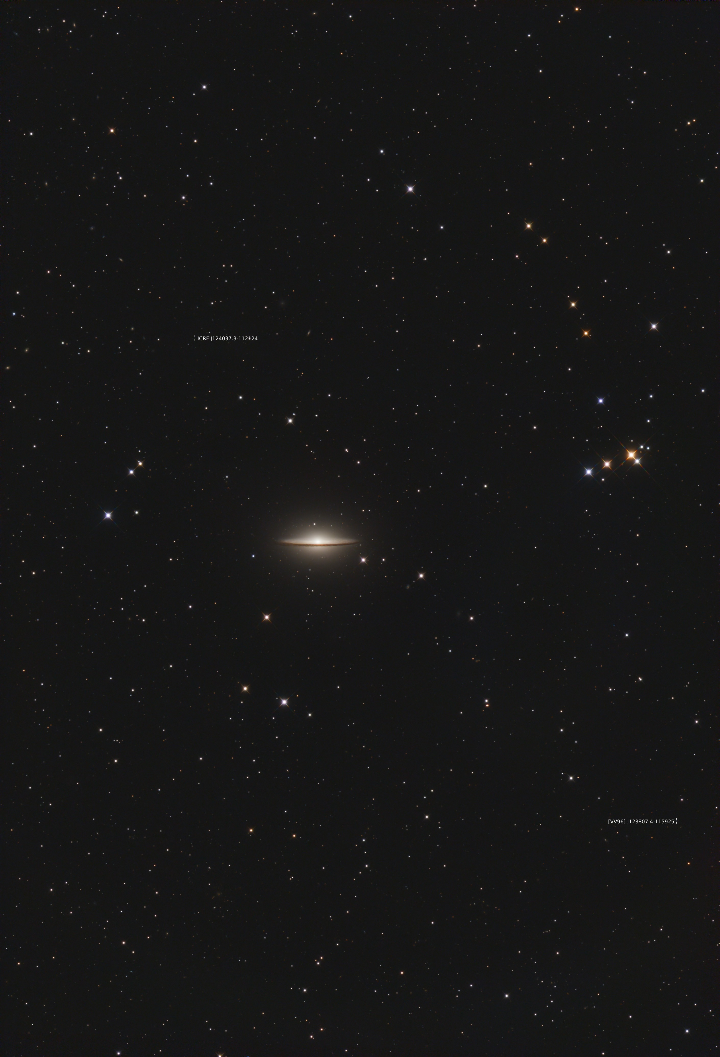

Skusil som to tiez spracovat:
spracovanie co najjednoduchsie:
Rotation
GradientCorrection
ImageSolver
SpectrophotometricColorCalibration
BlurXTerminator
NoiseXTerminator
StatisticalStretch (novy script na stretch)
ColorSaturation
AnnotateImage
mas tam aj dva kvazary, podla Aladina jeden 18.71 mag, druhy nema uvedenu jasnost, ale je ovela slabsi:
Kód: Vybrat vše
RA               DEC	        NAME            	TYPE
189.53089885	-11.99018093	[VV96] J123807.4-115925	QSO   Mag: 18.71
190.15559442	-11.35689178	ICRF J124037.3-112124	QSO   Mag: -
v prilozenom JPEGu su zmrsene detaily, tak tu je PNG. Obrazok znesie kludne este 2x zoom :-D

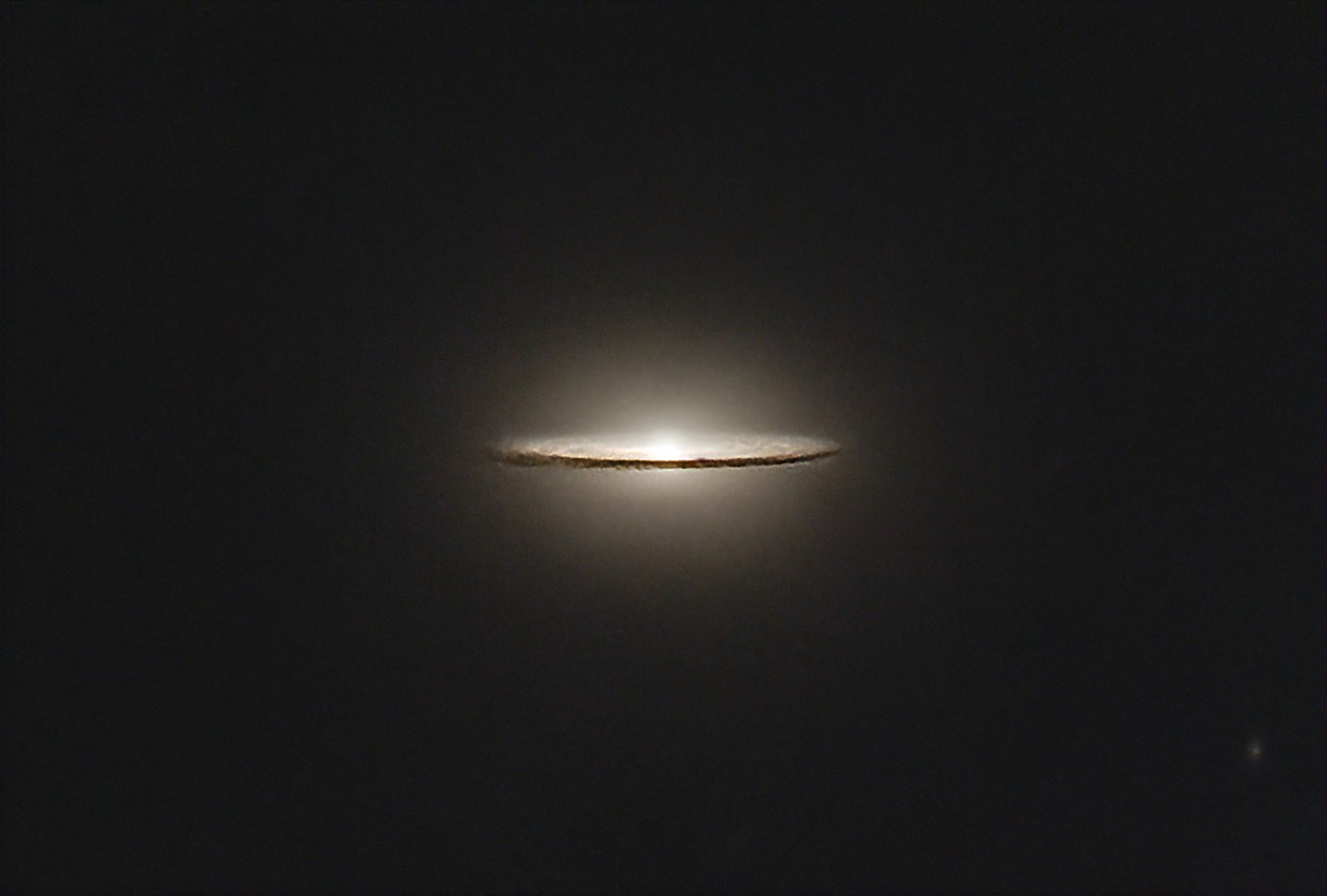

Napsal: 18. 05. 2024, 12:43
od peto
Jj, tunovat sa to da este vzdy... :-D
edit:
..a aby som teda este doplnil postup, isiel som znovu z povodneho Ondrovho obrazku, ale prvy krok som urobil crop na galaxiu, cize:
DynamicCrop
GradientCorrection
BXT - CorrectOnly
ImageSolver
StatisticalStretch
ColorSaturation
NXT
LocalHistogramEqualization
a este jeden BXT na zaostrenie - sharpen_nonstellar = 0.75
edit 2:
a ked sa s tym uz zabavam, tak mi nedalo - jeden mystery panensky :-D :
