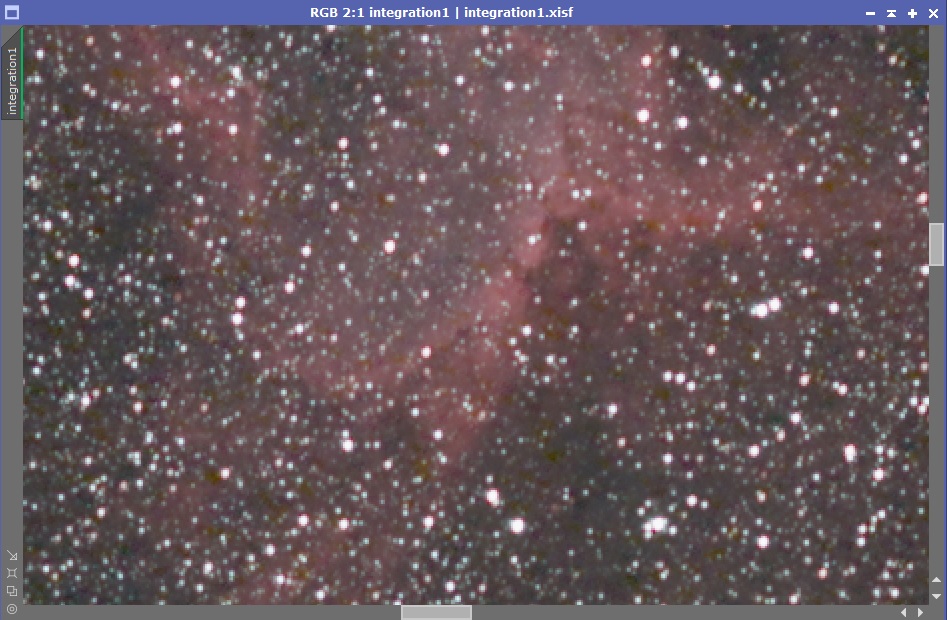

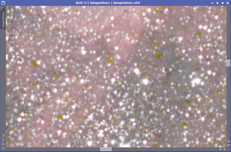

mám v integrovanom snímku takéto všelijaké fľaky, hlavne žltkasté, ale občas aj inej farby. Pri extra silnom strči to vidno, pri slabšom to moc nevidno, ale je to tam, keď sa na to človek pozrie lepšie. Viď príklady.
Je to 6 hodín na f/2, šum by tam moc nemal byť. A fľaky mi prídu väčšie. Šum by som čakal, že bude rozmerovo na úrovni pixlov. Je to iba integrácia, žiadne iné spracovanie. Winsorized sigma clipping s nastavením tak, aby iba čiary satelitov boli rejectnuté. (Mal som aj integráciu, kde boli default rejection parametre, tam bolo rejectovaného viac, ale tieto fľaky tam boli tiež.)
Prosím, poraďte, kde ako to vzniká? Čo robiť proti tomu?

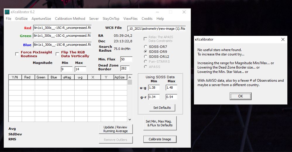

Ale zaseknul jsem se na kalibrování snímků v Excalibratoru.
1. vložím RGB kanály
2. jako WSC File dávám R kanál, který jsem zároveň prohnal přes astrometry.net
3. Jaký používáte server? Proklikal jsem postupně všechny (france, USA, UK atd.) a žádný mi neprošel
Po stisknutí "Calibrate image" mi Excalibrator hlásí chybu viz náhled. Postupně jsem zkusil zvýšit rozptyl magnitud, snížit dead zone boarder size. Nenašel jsem, jak by se dala snížit hodnota Star value. Zkusil jsem proklikat horní lištu abych vyzkoušel všechna nastavení, chechkboxy SDSS-DR7, DR9 atd. a nic nepomohlo. Poslal byste někdo plz screenshot vašeho excalibratoru? Jaký server používáte, jaký soubor nahráváte jako WCS atd?

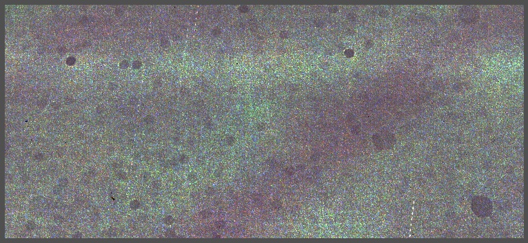

Nedá sa to zistiť ani porovnaním Darkov s Lightmi - či sedia? Ani Lightov s kalibrovanými? Skús tu hodiť celý balík - možno niekto niečo Ti zistí

Tak ste ma naviedli na stopu. Našiel som divné veci vo flate. Viď príloha. To som našiel tak, že z flatu som odčítal pozadie a silno strečol. Neviem, či to je bordel na čipe či čo. Vyzerá to ako bordel na čipe, ale práve potom by to malo správne kalibrovať, lebo aj na lightoch by ten fordel mal byť. Ale také artefakt na lightoch nevidím. Ale tam je zasa kopa hviezd, svetelné gradienty, možno iba neviem pozadie poriadne odpočítať tak, aby sa tie artefakty zobrazili...
(A nejaké stopy hviezd sa v tom zjavili. Z toho mi vyplývajú čierne "ďubky" na fotke. To by šlo, to chápem.
Ešte to budem lúskať ďalej...
A asi som narazil aj na možnosti kalibrácie DSLR - viď tie globálne pruhy...

Poslal by mi prosím někdo buď sem, nebo do SZ, kdo používá Excalibrator screenshoty nastavení svého Excalibratoru, prosím? Zatím se mi nedaří dokončit kalibraci v tomto programu přes různé chyby. Pokoušel jsem se s nastavením hrát, bohužel nepomohlo.
Kam mám nahrát referenční R kanál z MaximDL z pinpoint? Co mám nahrát do WCS file, prosím?

Ondro, ten program neznám, ale pokud máš ten MaximDL, tak kalibruj v něm, není to složité. Tak propracované jako v Pixi to není, ale dobře dostačuje. Stačí jen zkusit.

Ahoj Milane, MaximDL mám. V něm jsem právě dělal pipoint astrometry a na základě doporučení jsem zkoušel kalibrovat v Excalibratoru. Zkusím tedy zkalibrovat v MaximDL, až budu večer doma. Pokusím se dohledat návod jak na to, když se nepovede píšu dotaz sem
Díky za nasměrování.
