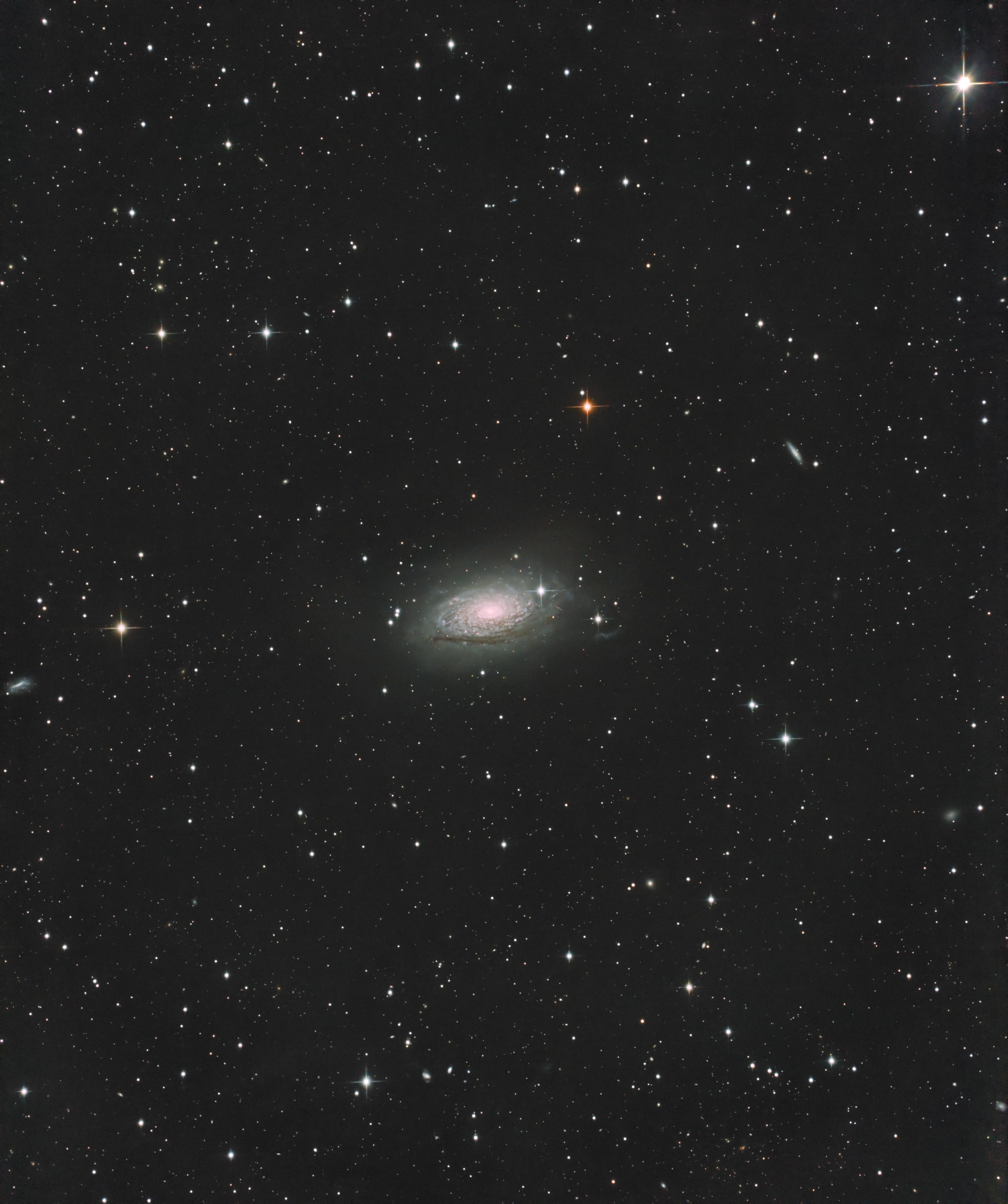

Re: Vyzkoušejte si zpracování
Ahoj, po třech měsících jasná noc, né úplně ideální ale jde to.
M63 Slunečnice
SW NW 1200/254 , L-pro, MPCC 0,95, Canon 6D mod.
130x180s., darky, flaty, darkflaty, 6,5h dat.
V mém podání jako vždy DSS+Zoner.
, ořezáno.
A tif z DSS je tady:
https://www.uschovna.cz/zasilka/PBD6RKAK7T96KFXD-MAA/
M63 Slunečnice

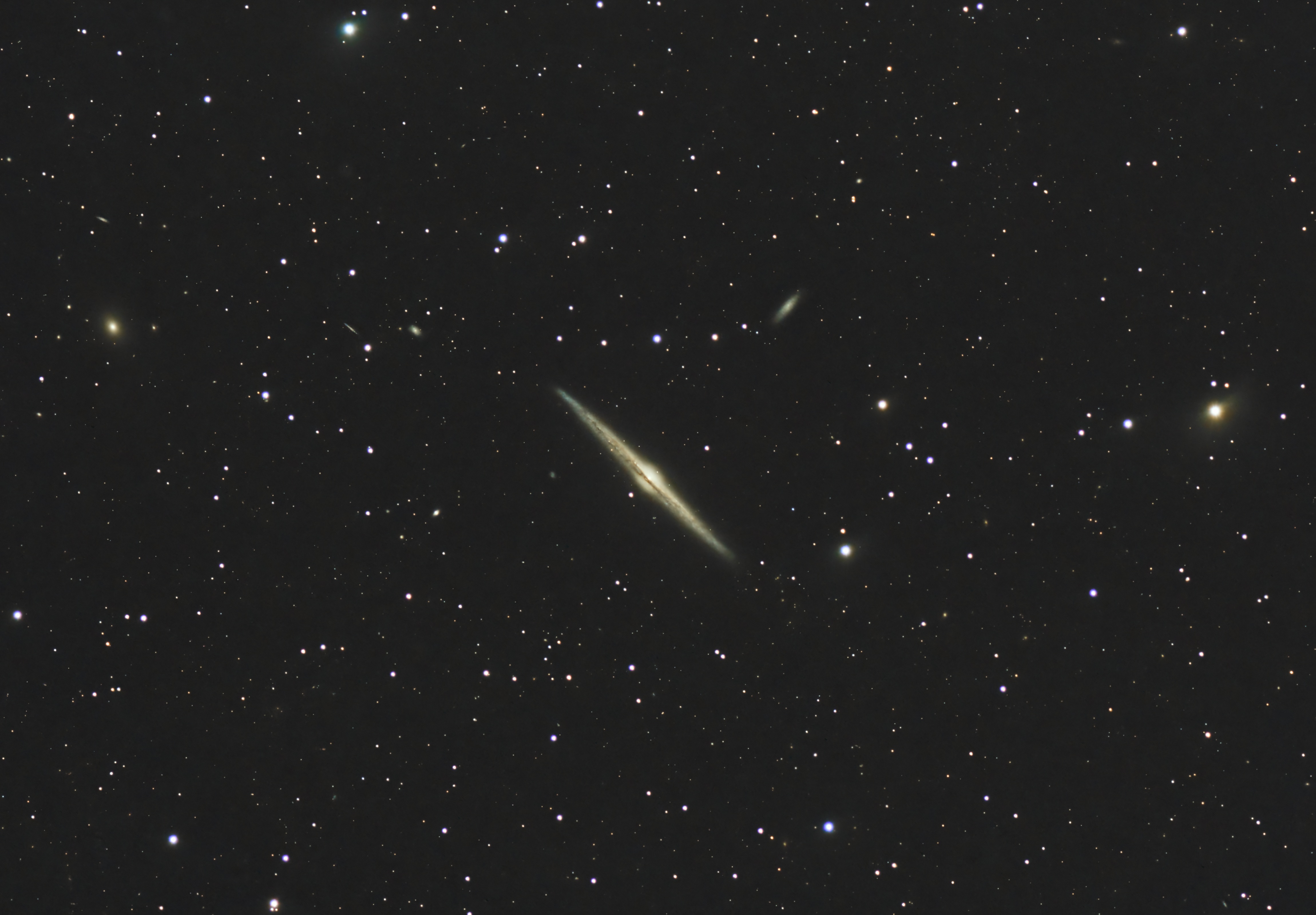

Zdravím,
chci se zeptat, jestli by někdo nechtěl vyzkoušet zpracování galaxie Jehla?
Light, dark, flat a darkflat snímky jsem nahrál zde
Foťák Nikon D5600, lights jsou 21x300s. Závěr byl při větrných poryvech, takže něco jsem již vyhodil, ale posledních 5 snímků z tohoto výběru by se ještě dalo vyhodit.
Tohle je moje verze:
SW 100ED APO, ATR2600C
https://astro.marencik.cz
Ahoj!
Najprv pochvala za vzorné Darky, Flaty, Darkflaty...
ALE... ak by som chcel vytiahnuť z fotky ešte viac, tak sa len zvýraznia problémy:
- nedostatok ditheringu - mohlo byť pozadie viac prirodzene vyžehlené a možno menej fľakaté. Takto je to možno moc vyhladené, hoci som 10% pôvodnej zrnitosti tam nechal. Pri extrémnom vyťahovaní sa objavili aj pruhy od migrovania (doprava dole).
- vylezú zaujímavé artefakty okolo jasných hviezd. Takto vyzerajú na galaxie, čo nie sú
- bojoval som so žltou farbou. Histogram podľa STF to dá totálne do žltej, histogram zarovnaný podľa štatistiky to zas moc odfarbí... takže niečo medzi.
- HDR sa nedalo aplikovať, asi je príliš úzka tá galaxia.
Celkovo: GradientCorrection, Histogram, NoiseXTerminator, trošku z PhotoColorCalibration, histogram a LocalHistogramEq, prisaturované, jemne doostrené, nezmenšené.
Výrez len preto, aby som sa zmestil do 2MB, ale aby tam ešte boli tie jasné hviezdy... inak môžem zaslať neorezané.
alex
alex
Děkuji moc alex. Je to velmi cenná zpětná vazba.
Je tam vidět, že je možnost si lépe pohrát s křivkou a vzít více světla z okolí těch objektů. Možná pomáhá ten noisexterminator, protože pak je možno zesílit ty tmavší části a nezesilovat při tom šum.
Já pak ještě udělal verzi zde i s lepšim výřezem, ale stále světlo z okolí objektů proměňuji v tmu.
Jinak, tohle byly moje první flaty. Improvizace to byla, protože se mi nedařilo ztlumit jas z tabletu, kterým jsem to osvětloval. Již v zoufalství jsem vytáhl papírový kapesník a vložil mezi tablet a dalekohled a ejhle, histogram na něco přes 50%. Po zpracování všechy skrvrny pryč, to byl pro mě zázrak!

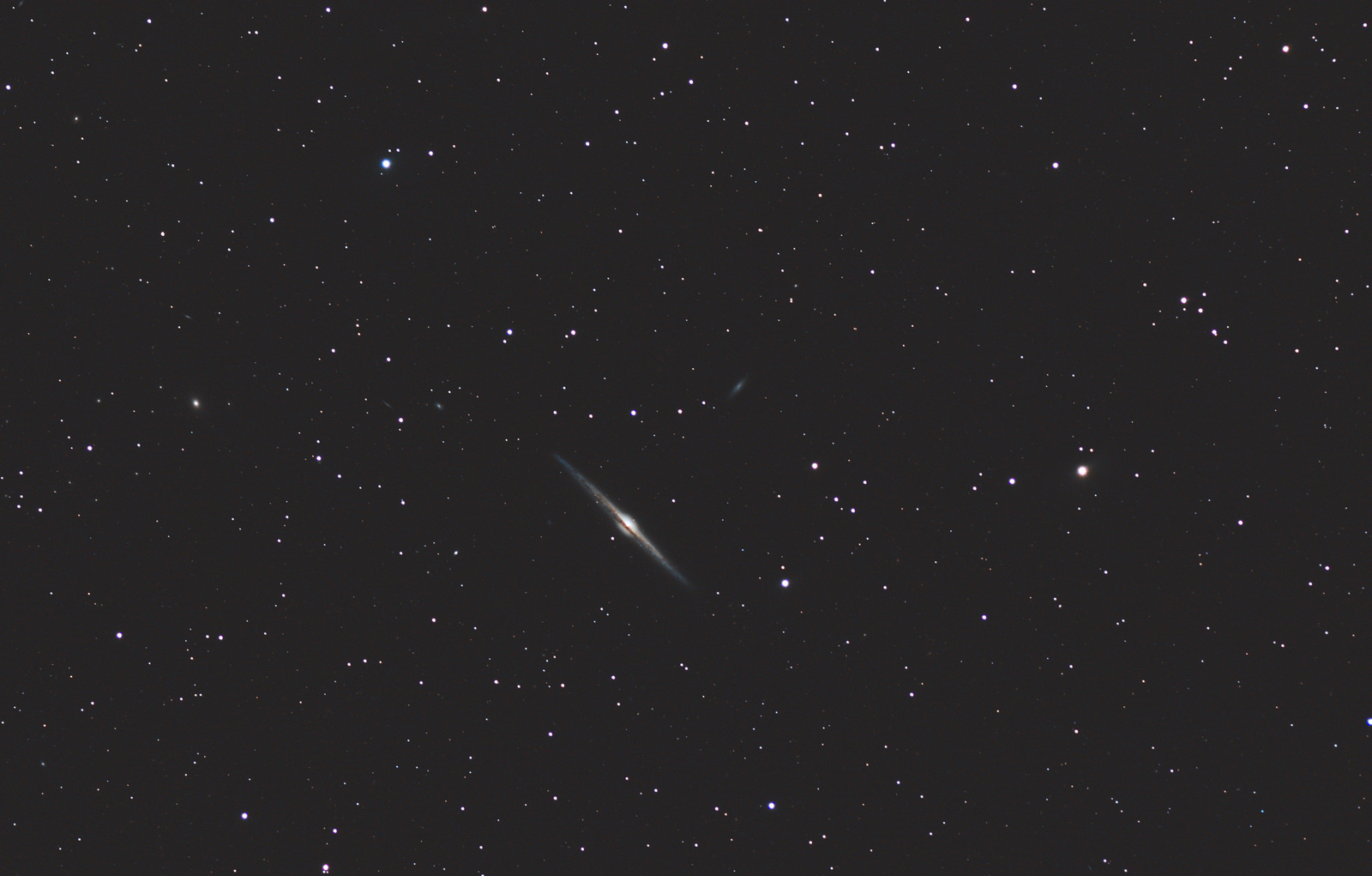

Ahoj Honzo, dovolil jsem si taky zkusit zpracovat tvoje data. Co se týče toho "walking noise" tak mě se zdá že to je vlastnost foťáku. Alespoň můj Canon něco podobného dělal, zkrátka nechlazený čip. Kalibrační snímky máš ukázkové, dobře padnoucí (což mě se ne vždy povede). Jen by to chtělo víc času, abys mohl vytáhnout víc detailů, ale to vždycky. Zvláštní jsou ty odlesky od jasných hvězd, jak píše Alex, které nejsou kolem celé hvězdy. Když to zhodnotím tak za mě je to dobrá práce a jsem rád že posiluješ naši fotičskou větev v Konojedech
- jehla_web.jpg (2.61 MiB) Zobrazeno 5244 x
Děkuji Ondro. Dobrá zpětná vazba. Ještě se mi zdá, žes tam dostal další detaily. Je zajímavé vidět, co se z toho dá vytřískat.
Lepší je tam vše, dokonce i samotné hvězdy, více z té galaxie, stejně jako alexova verze. Možná jen na úkor jádra, které má alex o chloupek výraznější. Zato lepší barevná kalibrace, což alex psal, že se mu moc nedaří.
S flatama jsem taky spokojen a na ditheringu budu muset zapracovat. Možná ale budu muset konečně opustit st4 a přejít na eqmod, abych měl další možnosti nastavení ditheringu...

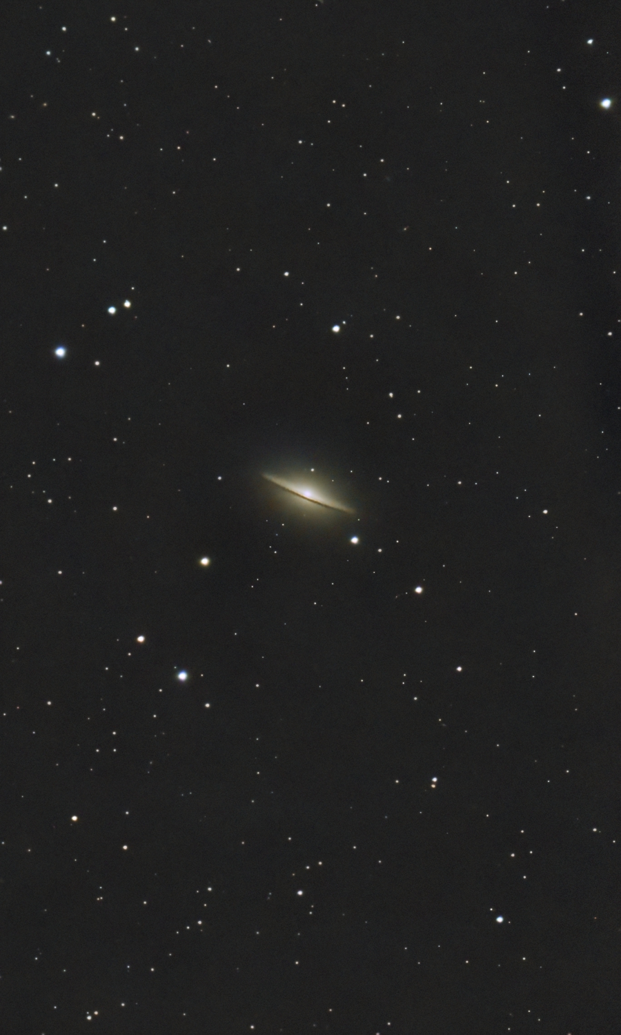

Seestar S50 - Galaxie Sombrero z Prahy
Seestar umí pořízené fotky sám zpracovat a vyrobit poměrně dobrý snímek. Pro pokročilejší uživatele má možnost ukládat snímky do jednotlivých fitsů. Začal jsem se učit zpracování fotek v Sirilu (před pořízením Seestaru jsem to nepotřeboval).
Na odkazu najdete fitsy ze Seestaru - 721 x 10 s (darky si dělá sám a rovnou odečítá při zpracování).
Níže fotka, jak vyleze se Seestaru, další dvě je můj pokud o zpracování - výstup ze Sirilu a pak následná editace v Zoneru.
Siril použit na Drizzle 2x, odečtení pozadí, histogram, Siril použil 658 snímků.
Fitsy ze Seestaru: http://www.uschovna.cz/zasilka/PFYLHR4Z5VFXD76E-R6P
Jak to skládá Seestar:
Výstup Siril:
Finální úprava
Výstup Siril:
Finální úprava

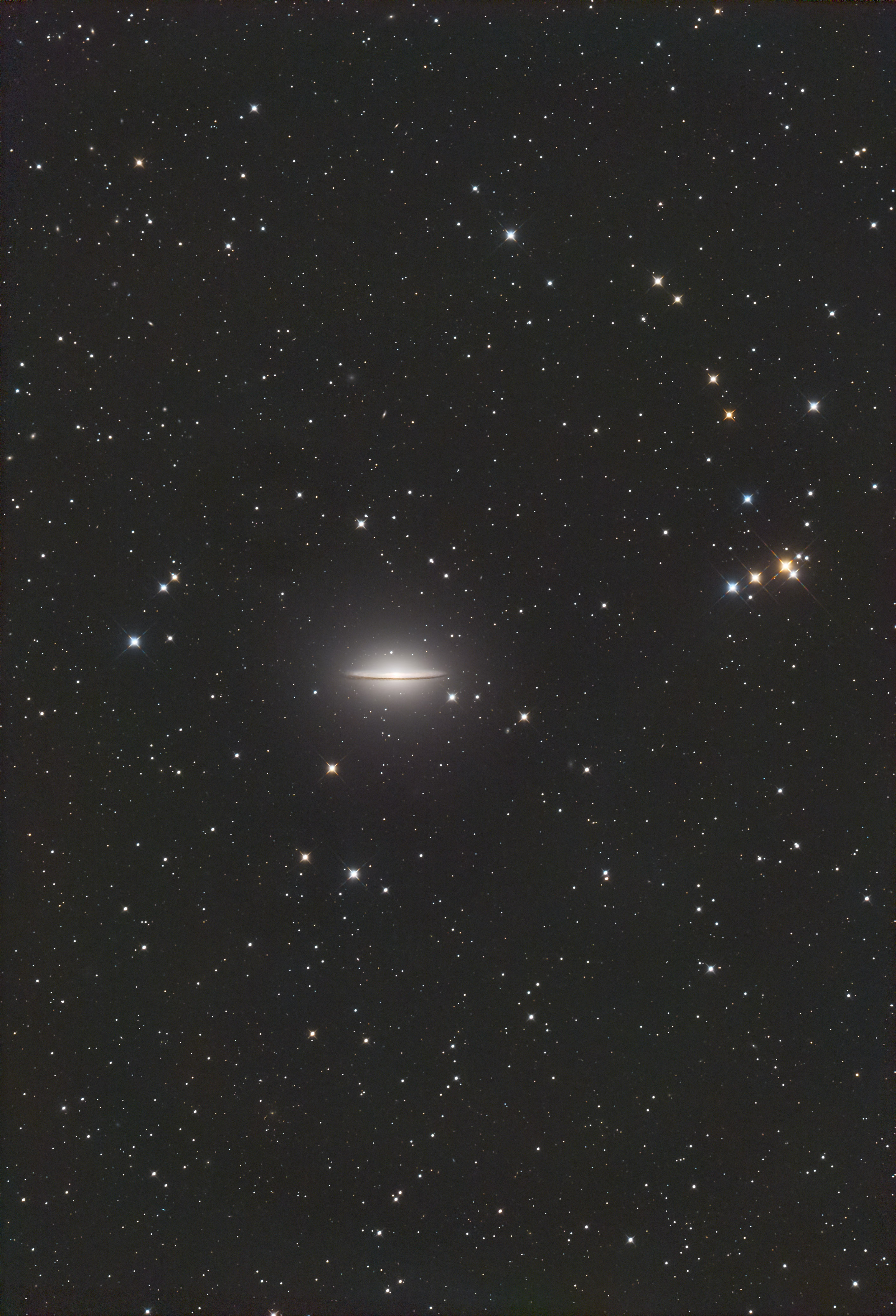

Chvilku jsem si s tím pohrál, pěkně ti to vyšlo Ondro. Postup celkem jednoduchý. Nejdříve GraXpert, proto PhotometricColorCalibration, pak BlurXTerminator se Sharpen Star 10, pak NoiseXterminator Denoise 46 s Detail 55. Pak export do Adobe LightRoom v PNG, úprava pozadí, Color Denoise a Defringe na modré okraje hvězd.
- M104 Ondra z hor AF.jpg (1.46 MiB) Zobrazeno 4416 x
