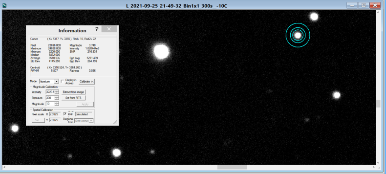

Takže zaostření v Maxim DL takto : udělat fotku zkontrolovat FWHM a hotovo

A to ostříš při expozici 300s ?
Re: Prosím poraďte
Milan, pokud bych ostřil na expozici 300sec, tak to bych asi nic nevyfotil
, protože měření provádím i 20x. Posunu a udělám snímek změřím. Když jsou díky výkyvu pointace hvězdy šišaté, tak nová expozice. Dělám jen cca 10 sec expozici (pro úzkopásmové filtry, jinak 1sec ) a musím v poli mít jasnější hvězdy, které budou nasycené tak 10000-60000 ADU právě takovou jakou máš na té ukázce. Proměřuji jich víc, protože, na jedné to může ovlivnit blízký jasný hotpixel a hledám nejmenší FWHM. Podobně to dělá i automatické ostření přes nějaký program, ten ale měří jen jednu vybranou hvězdu. Na závěr udělám i 60sec, to jen pro kontrolu. Velmi rychlé přiblížení je podle paprsků od pavouka na velmi jasné hvězdě. Až nebude zdvojený, teprve pak přistoupím k měření pološířek. Taky kontroluji rohy jak vypadají a pokud není zrovna ideálně scentrováno, tak jsou tam hvězdy deformované, proto pak volím kompromis mezi rohy a středem. Ano trvá to déle, tak 10-15min. Pak v průběhu foceni stále kontroluji ty pološířky pokud se výrazně neodchylují.

Neptal jsem se, jak to děláš, - v příspěvku se píše o kontrole ostření na FWHM a v tabulce je expoziční čas 300s . Proto se ptám, jak s tím ostření tedy souvisí
Re: Prosím poraďte
Jelikož jsem neměl snímek cca 10 sekund tak jsem použil k dotazu a vyzkoušení ten co jsem měl v bin1x1 , atak díky za krásný popis postupu jak na to
Re: Prosím poraďte
Milan, ty neznáš jak vypadá editační okénko ?
To je dost špatné
. To má význam pro měření magnitud. Tam muže být klidně milion pokud to bude potřeba.
Od tebe bych takovou otázku nečekal
Re: Prosím poraďte
No, je špatné o něčem psát a ilustrovat to snímkem, který s tím nesouvisí - jen k tomu byl můj dotaz.

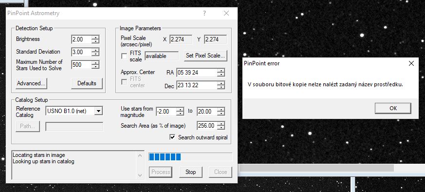

tak jsem se zasekl u kroku pinpoint astrometry v MaximDL. Věděl byste někdo prosím, kde může být chyba? Hláška vyskočí ve chvíli, kdy v tom "logovacím okně v levo dole" vyskočí "looking up stars in catalog" tak že by v katalogu? Snažím se používat online verzi katalogu.
- pinpoint.JPG (78.07 KiB) Zobrazeno 1294 x
