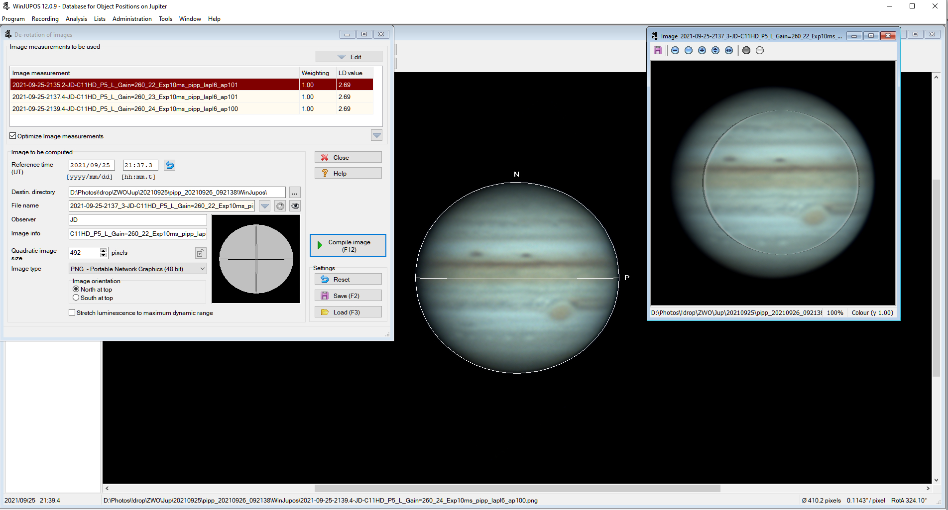

Edit: Vyriešené; stačilo nastaviť hodnotu LD (nech je to čokoľvek - Limb distortion?) na 0.65.
Učím sa derotáciu vo WinJupos-e; zatiaľ obrázkov.
Viem korektne nastaviť limb a orientáciu a uložiť Image Measurements (stačí to urobiť automaticky, viz príklad nižšie).
Avšak pri derotácii dostanem zvláštny artefakt, ako keby som mal limb inej veľkosti a posunutý stred. Čo robím zle?
Návod v knihe "C. Pellier: Planetary Imaging", kap. 7.2, str. 121-124 som prečítal, porozumel, a dodržal (?)
