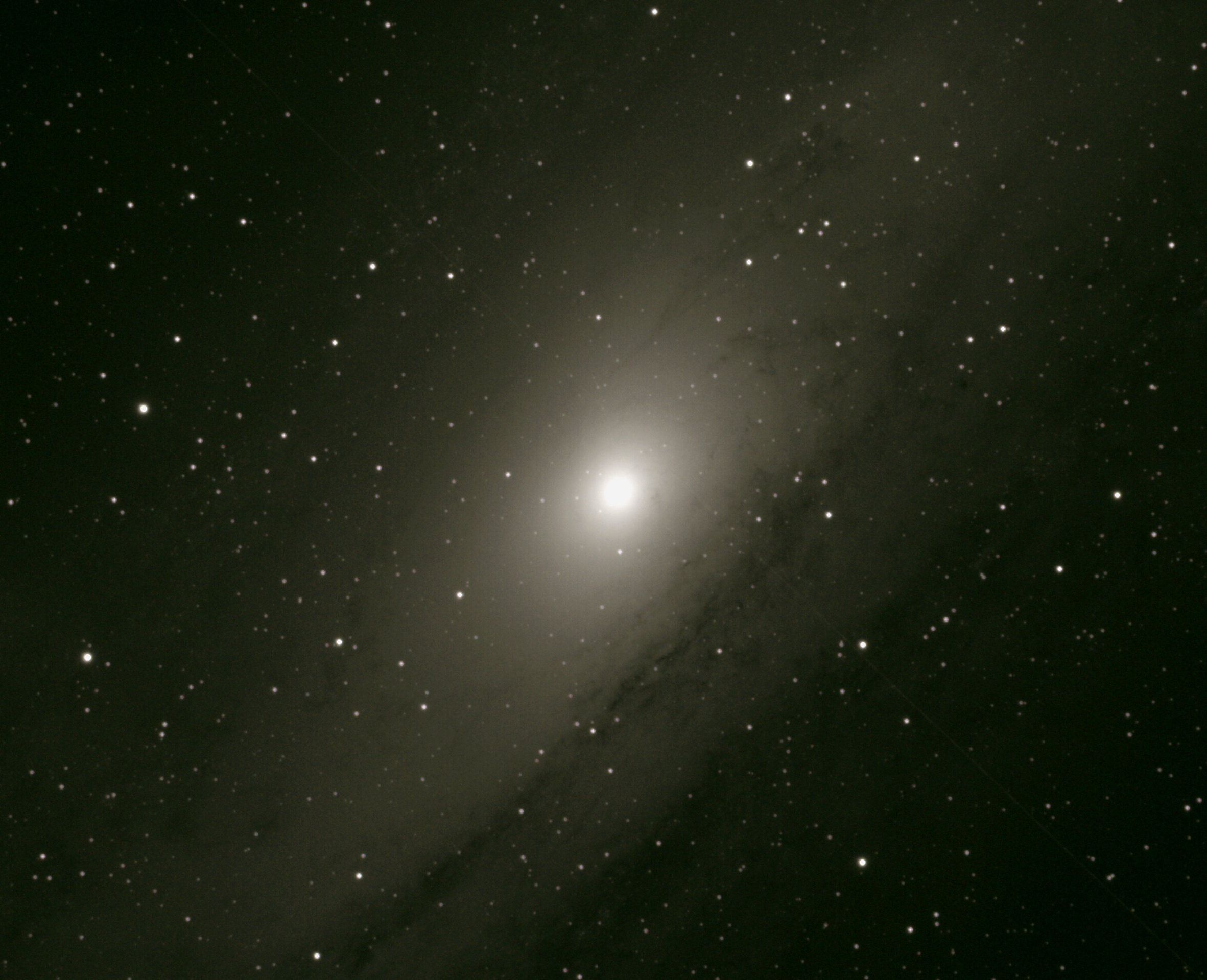

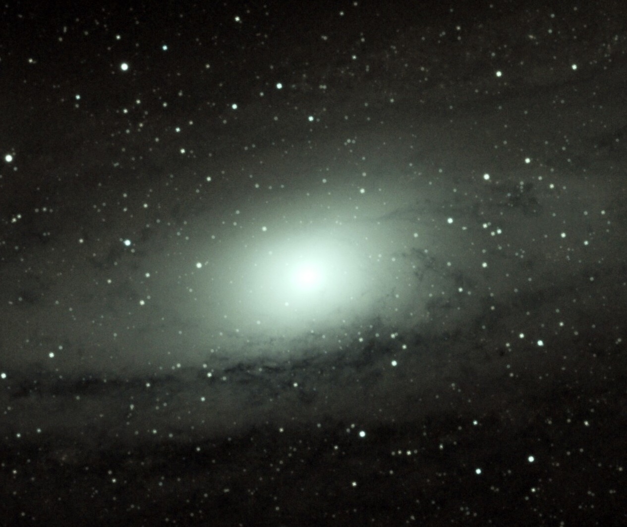

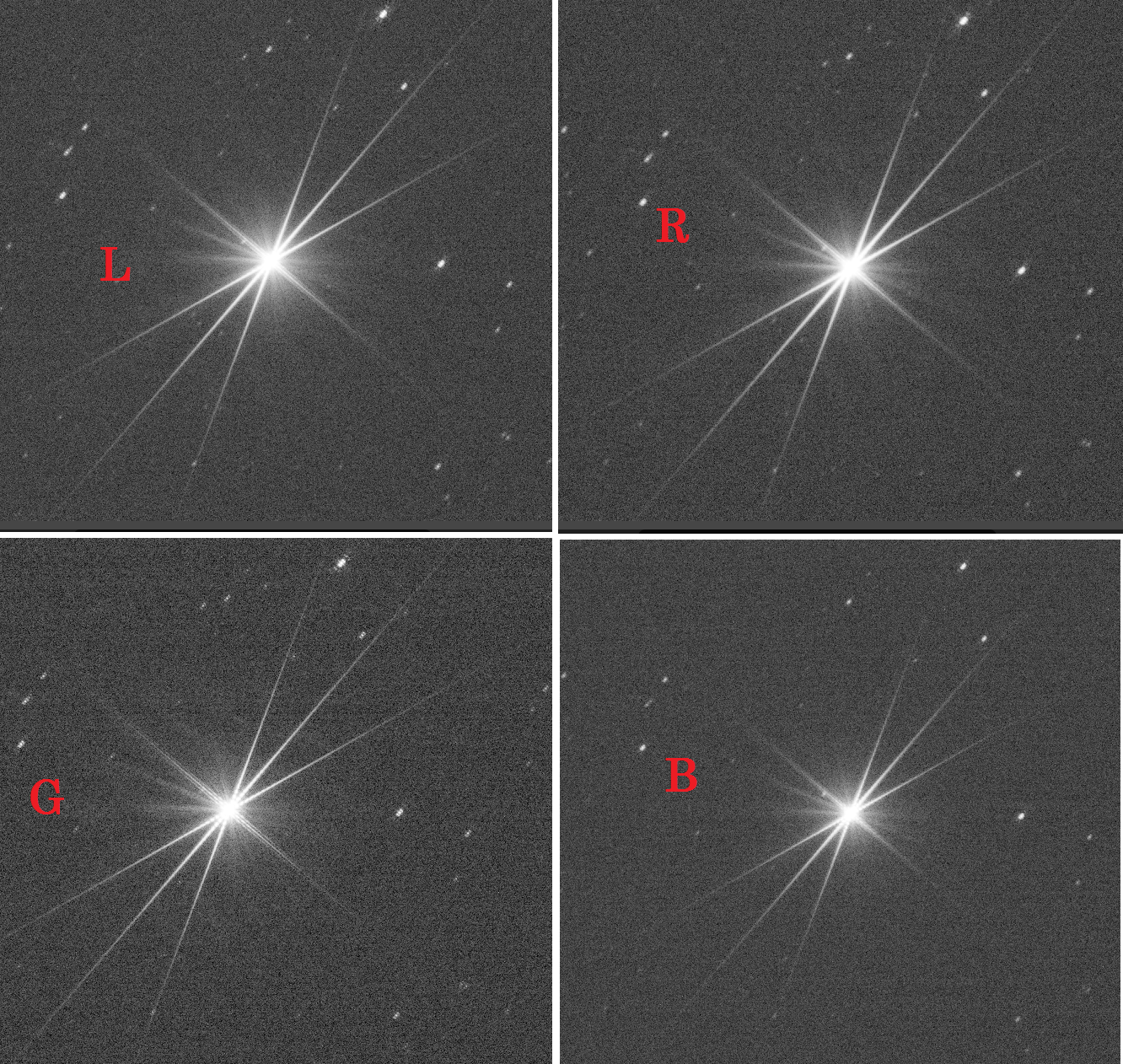

Navážu na Ondru.
Já přecházím z Canonu na ASI294MM Pro....takže pro mne italská čtvrť ve španělské vesnici...vše se učit znovu.

2) zaostření - dělám klasicky přez bathinovu masku - je nutno při změně filtru raději přeostřit...mne to přijde že se nemusí. viz foto. (v APT to není moc vidět tak to musím kontrolovat po pořízení snímku v ASIfitsview)

Foto zaostření a porvnání Canonu s Asinou na SWED100. výřezy středu galaxie, ASIna byla použita při měsíci 80%
Vše rychlovka na seznámení se s novou hračkou při krátkém vyjasnění.
Děkuji za pomoc Lada.

- zaostření.png (1.53 MiB) Zobrazeno 1417 x
- Canon 450Dm 52x120s ISO 1600.jpg (300.08 KiB) Zobrazeno 1417 x
- 19xL, 6xR,6xG, 6xB, vše po 120s, bin 2x2
- ASI 294MM 37x120s gain 120.jpg (835.99 KiB) Zobrazeno 1417 x
