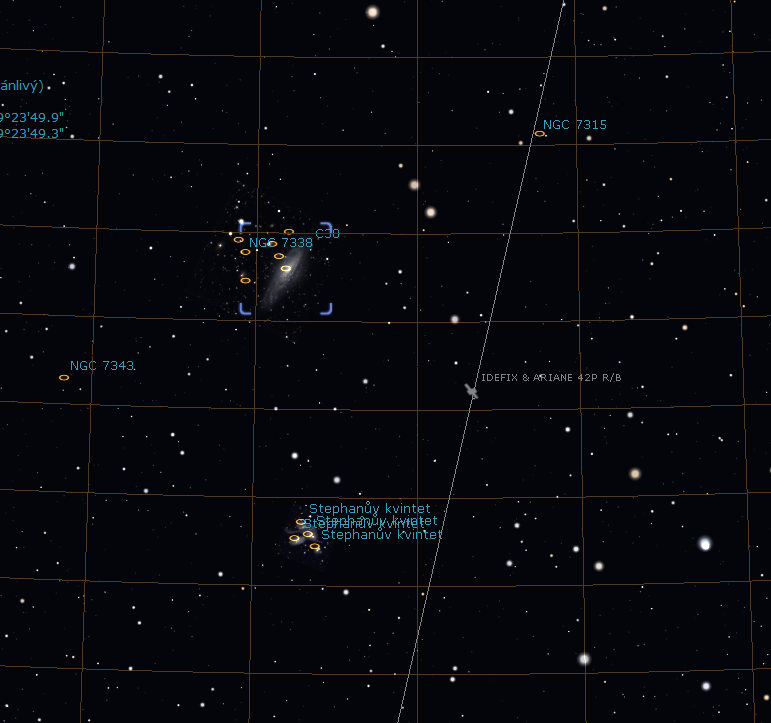

Databáze byla cca 3 h aktuální, a jediná ze všech viditelných družic co letěla za celou noc okolo byla Ariane...ale stejně nesedí čas ani přesná pozice.

Zkus se ještě podívat na Heavens Above do denního přehledu jasných družic pro tvoji polohu.
