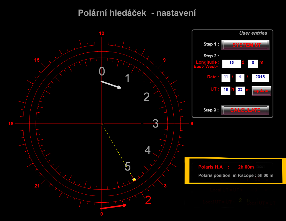

Ty sis zřejmě ještě nevšimnul, že ta tečka symbolizující Polárku neukazuje HA, ale Polaris Position, kterou ta aplikace zobrazí před tím, než vlezeš na to zobrazení Tedy o krok zpět.pedrosanchez píše:Ještě že tu jsou takoví odborníci a ještě ochotní, jako Milan. Vážím si takové pomoci.
Tak mohu dodat, že rozhodně s tím fotit chci, proto jsem si pořídil takovou montáž a systém goto, takže bych se rád naučil polárku nastavit precizně. Je mi jasné, že až se tímto prokoušu, budu zase zjišťovat co a jak s pointací. Kluci, já nemohu mít dole nulu, nechápu to. Vkládám fotku, vpravo je obrázek jak vypadá můj polární hledáček. Dole je šestka a deklinační osa se závažím je krásně dolů, rovnoběžná s montáží. Vlevo je obrázek polárky z aplikace v mobilu. Jestli jde jen o to, aby to obojí vypadalo stejně, tedy tuto polárku, někde před devátou hodinou umístit do příslušných dílků v mém hledáčku, tak tomu rozumím a nějak to udělám. Svítít budu, ale abych stále viděl slabou polárku. Ačkoliv mi nejsou jasné tři věci:
1) Mám hýbat se šrouby nastavujícími zeměpisnou šířku, při centrování polárky? Ale já to tam mám přesně, tedy těch 50 stupnů, co jsem.
2) Prosím, vysvětlete mi proč v aplikaci je polárka v místech, které bych od oka nazval jako 20:40 h a nahoře je uvedeno hour angle 18:47h? Proč tedy neleží mezi šestou a sedmou hodinou na kružnici?
3) Ta malá šipečka (v modrém kroužku) míří, prosím, kam?
P.S. Toto všechno budu dělat před každým pozorováním, že? Byť na téměř stejném místě.

Myslím, že ty smajlíky nejsou na místě. Ta tečka ukazuje pozici Polárky vždy a vždy bude na stejném místěJackxl píše:
Ty sis zřejmě ještě nevšimnul, že ta tečka symbolizující Polárku neukazuje HA, ale Polaris Position, kterou ta aplikace zobrazí před tím, než vlezeš na to zobrazeníTedy o krok zpět

Re: Polární ustavení EQ montáže
Smajlíky jsem smazal...Máš určitě pravdu. Já jsem ale nastavoval ten HA (opravdu HA, né Polaris Position) bez jakéhokoli nátačení montáže a musím říct, že v tomto případě není nastavení polárky na stejné pozici, jako když tam nastavíš ten Polaris Position. Když počasí dovolí, tak dneska nastavím hodnotu Polaris Position. Je to správně, ne ? Nebo jsem taky úplně mimo ? Když totiž nastavím Polaris Position do polárního hledáčku podle ručky a srovnám to s tím, co vidím v té aplikaci SynscanInit, tak je Polárka stejně jako na tom obrázku na displeji.
Nemáš pravdu. Musí to být stejné - vyjadřuje to vždy jednu a to skutečnou pozici Polárky . Jde jen, podle jaké stupnice to určuješ, ale dostat se musíš na stejné místo. Takže takhle :
Pozn.: půjčil jsem si kus obrázku, abych nemusel malovat hodinové stupnice. Hodnoty ve žlutém rámečku jsem dopsal, každý z těch programů to nějak umí, graficky jinde nebo na jiné stránce. Zkus si to na ručce, musí ti to tak vyjít.
Aháá, já ten HA nastavoval na špatné stupnici
...Když už jsi sem dal ten obrázek, tak se zeptám ještě na jednu drobnost.
Když to budu nastavovat podle té Polaris Position, na jaký z těch kruhů to mám dát ? Na vnitřní nebo je to podle roku ?
Na to je v tom hledáčku vpravo ta grafika - je to podle letopočtu
Té jsem si všimnul i v manuálu, ale moc jsem to zrovna nepochopil. Tipuji mezi vnitřní a prostřední, spíš blíže k prostřednímu.

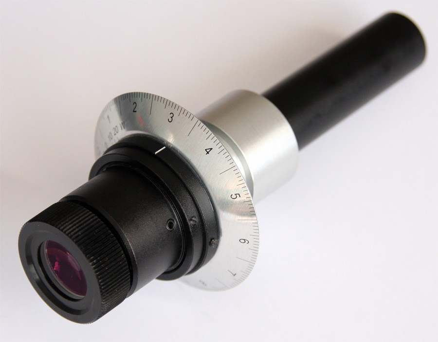

Jak to funguje se starým hledáčkem SW? Já jsem to vždycky dělal odhadem, podle programu, který mi ukázal aktuální polohu polárky. Když to vezmu podle toho Polarisfinder v odkazu, nic nesedí, ta stupnice je na starém hledáčku venku a není pevná, musí se zjustovat je tam ryska která se povoluje šroubkem, ale to je vcelku nepřesné. Potom to musím udělat tak, že nedošroubuji hledáček úplně, pouze nastavím "přesný" (odhadem) úhel dle té vnitřní stupnice v programu jak zde ukázal Milan (je to 0 - 12) s tím, že počítám s tím zobáčkem dole na patce montáže při vstupu pro šroubování PH, tak aby byl NCP cca. ve středu křížku a Polárka v malém kroužku na větším kruhu (opis Polárky kolem NCP). Ale jak říkám, je to nepřesné a já jsem si uvědomil, že vlastně tu vnější stupnici nepoužívám. Jak jsem začal fotit delší expozice a planety méně tak to teď řeším přesně.
Takhle ale ten PH nebyl určitě vymyšlen
polární hledáček je potřeba došroubovat na doraz- nikdy se s ním neotáčí.
Ta ryska na malém kroužku slouží k tomu, aby se proti ní nastavila zeměpisná délka.
Aby se správně nastavila vnitřní nula, resp. kříž, k tomu je potřeba otočit polární osou.
K tomu jak , slouží tahle stupnice a proti ní datová stupnice. Byla to vlastně výpočetní pomůcka , kterou dnes nahrazují buď údaje z ručky, nebo růzé tyhle Polaris findry a pod. nemyslím, že by se to , co do přesnosti výrazně lišilo. Všechny postupy vychází z toho, že směr dolů k zemi se vždy nastavuje odhadem. Takže je jedno, jestli ti program určí, že H.A. je 6h 17 minut, když tu prvotní nulu= k zemi - máš stejně +/- minimálně 30 minut.
Jde jen o to, čemu dáš přednost, lze najít několik způsobů, jak ten PH používat a s jakou pomůckou, údajem i postupem.
A abych byl konkrétní, jak si myslím, že je zamýšlené použití tohoto hledáčku s touhle 12 dílnou stupnicí :
1/ natočit s polární osou dalekohled tak aby ta značka ( malé kolečko pro Polárku) směřovala k zemi
2/ v téhle poloze si pevně nastavíš rysku do polohy oproti indexu na těle
3/Hodnotu odečtenou z ručky pro "Polaris Position in P.Scope" nastavíš otáčením stupnice oproti indexům
4/ otáčením polární osy dosáhneš toho , aby index ukazoval na 0 té otočné stupnice. Tím je hledáček správně natoče a můžeš nastavovat Polárku do kolečka
Přiznám se ,že mi to přijde hodně krkolomné - vychází to všechno z původních hledáčků ( a jejich několika modifikací ) a neochoty oprostit se už od původního řešení. K tomu došlo až výměnou té ohniskové destičky za tu s hodinovými značkami.
Stále si myslím, že daleko nejelegantnější z hlediska manipulace, a nejpřesnější, je po nastavení podle bodu 1/ dál pokračovat na hodinové stupnici na hlavě montáže a nastavit si tam hodinový úhel Polárky a podle něho otočit polární osou. . - naštěstí v té ručce stále zůstal.
OPRAVA
U bodu 1/ musí být kolečko pro Polárku při téhle metodě NAHOŘE ( už nemohu opravit původní příspěvek)
A ještě jedna poznámka.
Pokud budeš nastavovat a mít vše seřízeno za použití libely na stativu, je možná příště začít tak, že v libovolné poloze dalekohledu nastavíš tu hodnotu pozice Polárky vůči rysce na kroužku a dalekohledem otočíš následně tak, aby vůči indexu na těle montáže byla nula té stupnice.
To je absolutně nejjednodušší metoda za použití tohoto typu polárního hledáčku a údaje z ručky o posici Polárky v PH
