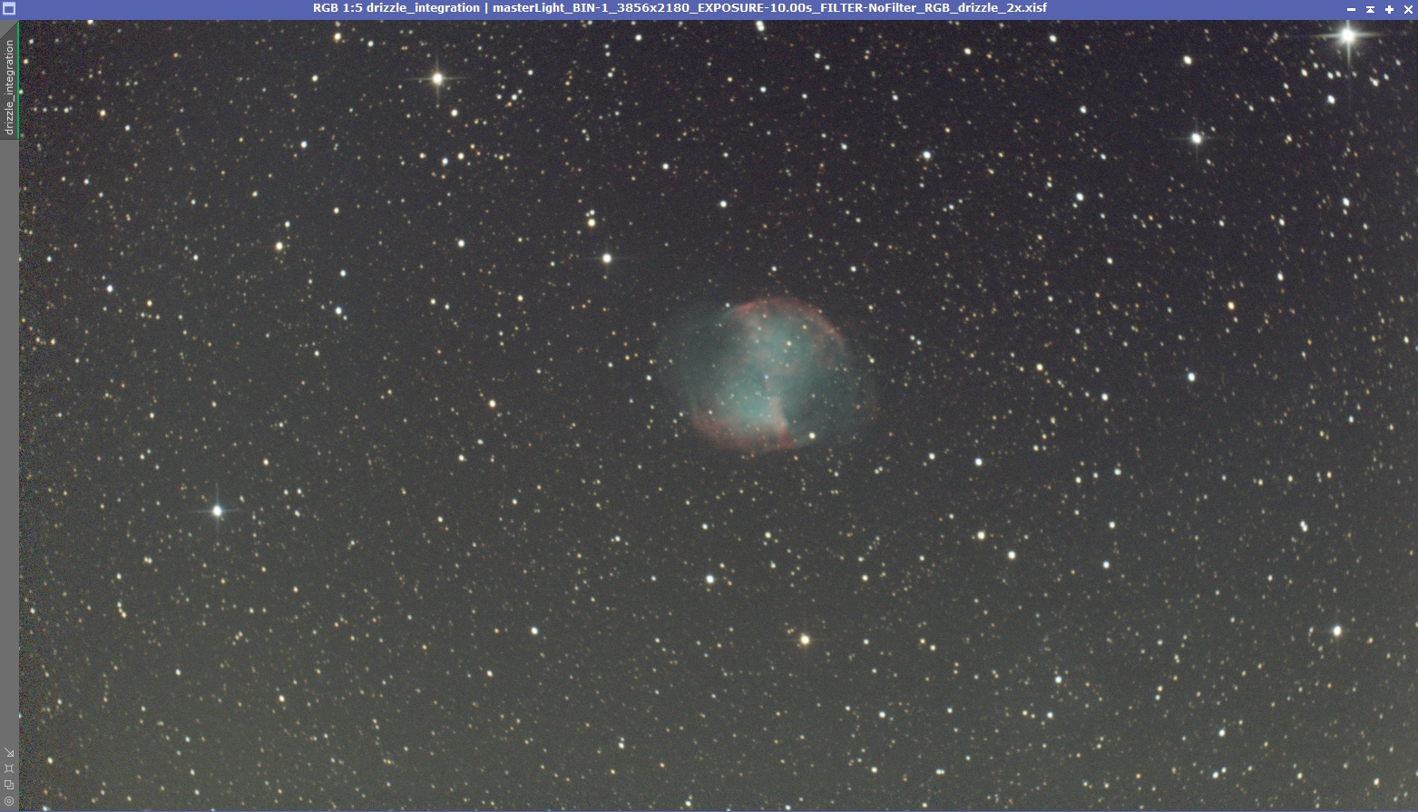

Zdravim,
pridavam najnovsie prirastky z vcerajsej noci 19.4. Skusam novy filter od Svbony SV240 a postupne sa skamaracujem s EQ platformou po upgrade segmentov na 3D tlacene, parametricke. Foto su orezane, z dovodu pouzivania lacneho 2" reduktora ohniska 0.5x.
8" dobson Bresser Messier
Kamera: Player one Uranus-C
Filter: multi narrowband SV240
Expozicia 10s
Darks
Stacking a postprocessing v Pixinsight
M1 19.4. 21:40 - 14 snimkov x 10s
M97 20.4. 1:20 12 snimkov x 10 sekund
Re: DSO dobsonem

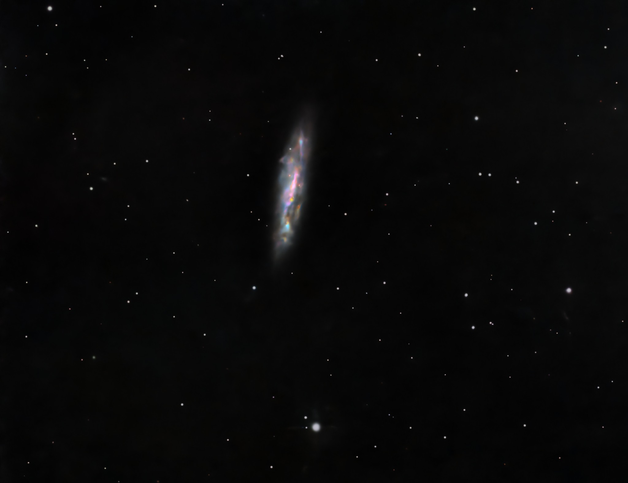

Re: DSO dobsonem
Napsal: 20. 05. 2025, 18:31
od Pengi
Prikladam dalsie svoje zabery. Dobson 8, Player One Uranus-C, 10s expozicie, Postprocessing Pixinsight.
M51 - Virova galaxia
M108 - Surfova doska
C38 - Ihla

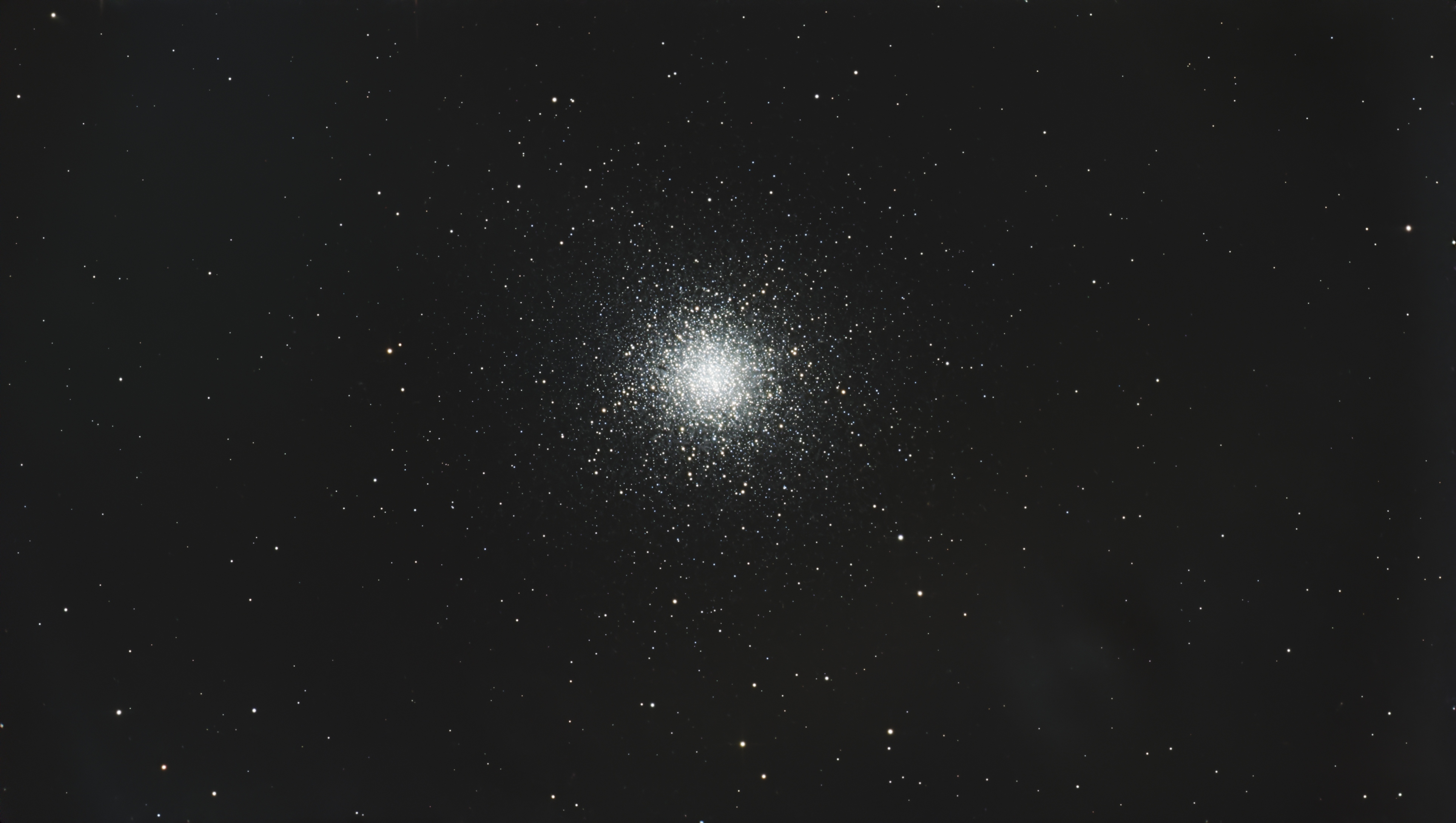

Re: DSO dobsonem
Napsal: 02. 11. 2025, 21:08
od Pengi
M45 bola len skuska, lebo som vedel, ze cele Plejady do FOV nedostanem. Nastavenie ako predosla M27
158x10s +20 dark, +50flats
M13 tu som zistil, ze Flats ani darks mi pri stackovani nechcelo aplikovat, zjavne som tam asi nastavil ine hodnoty v Sharpcap, ale tak zamaskoval som procesingom a stmavenim popzadia.
