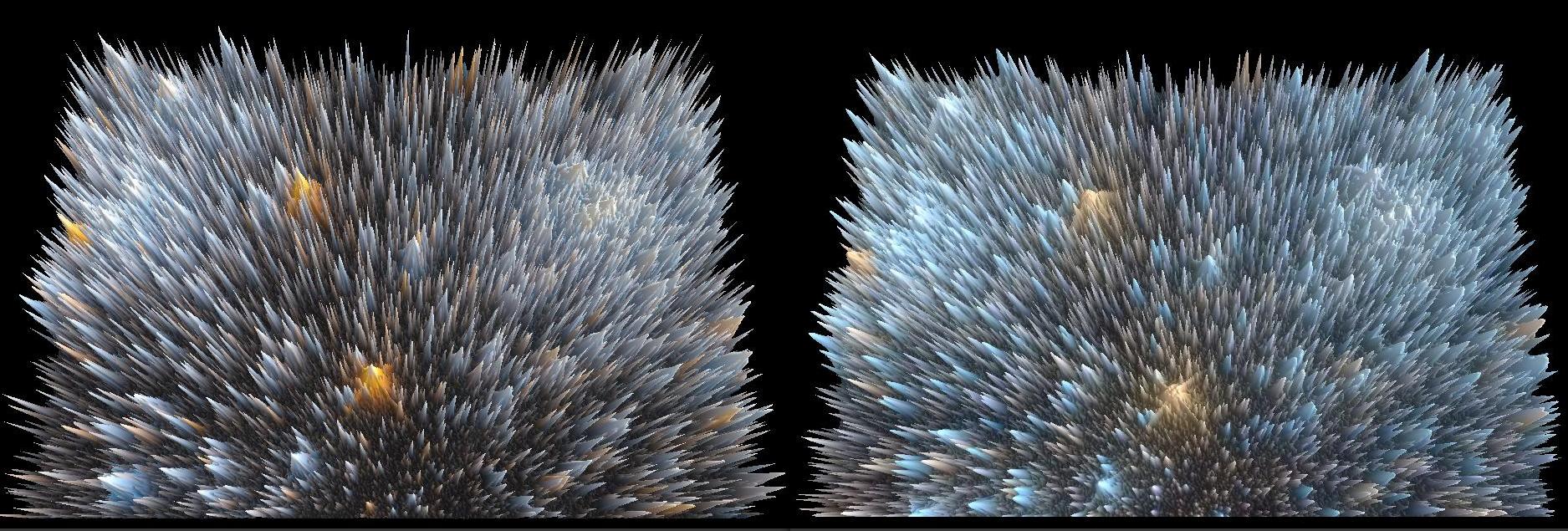

Jeste pridam jedno zajimave porovnani v pohledu na 3D profily hvezd predchozich vyrezu ze snimku. Ze ta srovnani jsou na zaklade predlozenych fotek irelevantni je samozrejme, presto s urcitou mirou tolerance vypovidajici hodnotu maji i vzhledem k predchozim komentum ostatnich.
V tom 3D je videt, ze preci jen je dosah signalu u Kolece o malinko vyssi (coz na "placate" fotce neni dobre videt prave pro tu "hru" ocniho klamu a postprocesingu obrazu v mozku s jeho vyvazovanim jasovych pomeru).
Nekonecno a S/N - znama situace, kdy domnely sum na pozadi s pribyvajicimi hodinami expozic, jsou dalsi vylezajici slabe odlesky vzdalenejsich hvezd.
Pro ten pohled na 3D profily hvezd by asi platil výrok - "Laik se divi, odbornik zasne" - prakticky shodny vysledek, az na ty jemne niance u nejjasnejsich hvezd a jejich stredu, ktere zachytil Cztwerec a vysvetlil MMys.
