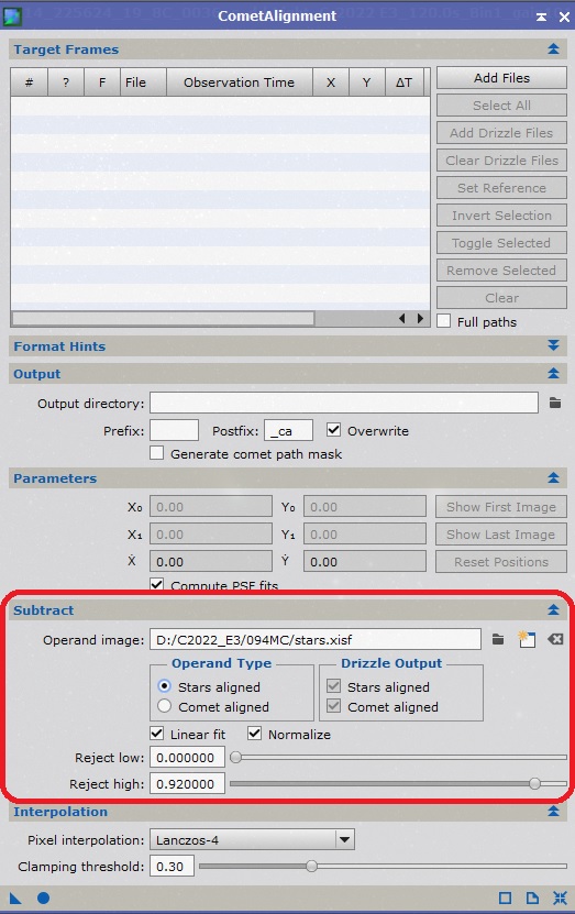

Mne StarXTerminator nefungoval - odčítal hviezdy, ale zmenil tvar komy na zelené koliečko s výraznejším vonkajším okrajom. Asi som niečo robil zle?

Yarkho:
môj postup:
1. klasická kalibrácia, registrácia na hviezdy a stack cez median
2. z lineárneho master lightu cez starxterminator vytiahnutie hviezd
3. zarovnanie na kométu cez comet alignment a tam vložiť do subtract snímok hviezd, ktorý vytvoril starxterminator
4. zarovnané snímky na kométu opäť stacknúť cez median
5. cez pixelmath zlúčenie hviezd (tých vytiahnutých cez starxterminator) a stacku kométy (po jasných hviezdach tam môže zostať tmavý fľak tak to možno chce trochu použiť klonovacie razítko pred zlúčením)
~((~kométa bez hviezd)*(~hviezdy vytiahnuté starxterminatorom))
ak nie su v snímku žiadne hmloviny tak už máš hotovo a pokračuješ normálny postprocessing, ja som ešte musel cez masku vo Photoshope dostať časť tejto zloženiny s kométou do master lightu z bodu 1. inak by boli hmloviny rozmazané pohybom kométy.

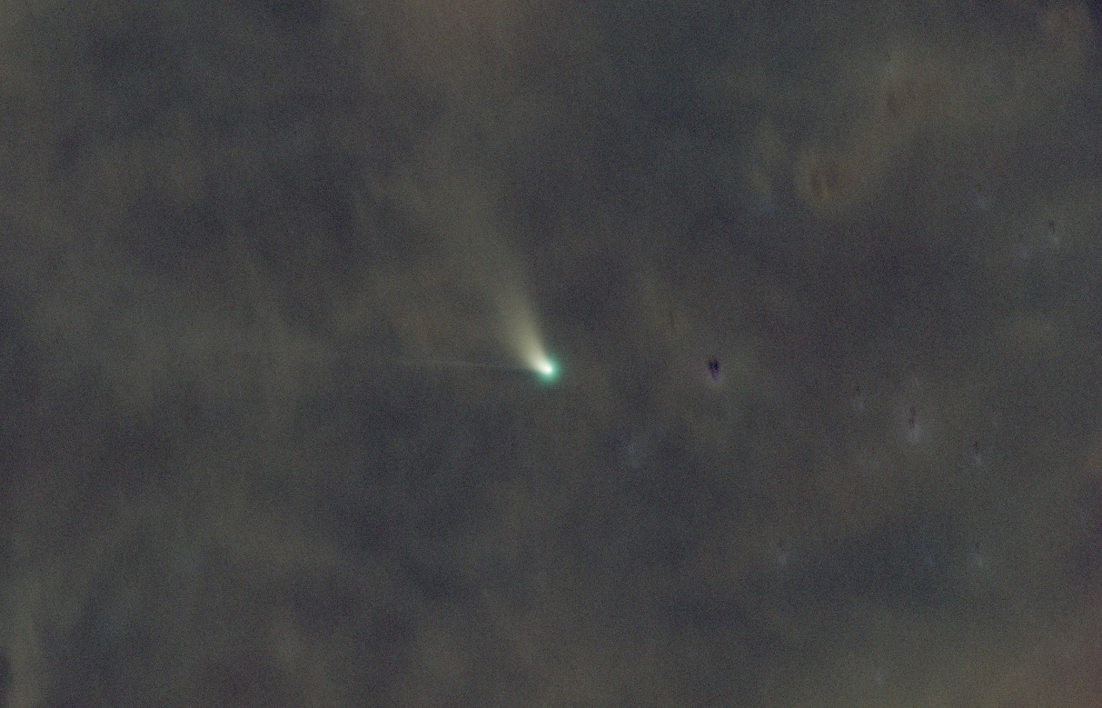

Tu je ešte ukážka ako vyzerá kométa po zarovnaní + odčítaní hviezd po stacknutí:
Na jednotlivých snímkoch sú odstránené len stredy hviezd a okolo hviezdy ešte niečo málo zostáva ale po stacknutí už po hviezdach nie je ani stopy, len po tých najjasnejších zostávajú tmavé fľaky.
Skúšal som predtým stackovanie cez minimum na odstránenie hviezd, starnet na jednotlivé snímky pred stacknutím a všetko dávalo horší výsledok so stopami hviezd.
https://www.youtube.com/watch?v=GGSPEuj-Fs0
podľa tohoto návodu som zistil, že sa dá v comet alignment odčítať hviezdy

Ďakujem - toto dáva zmysel, vyskúšam.

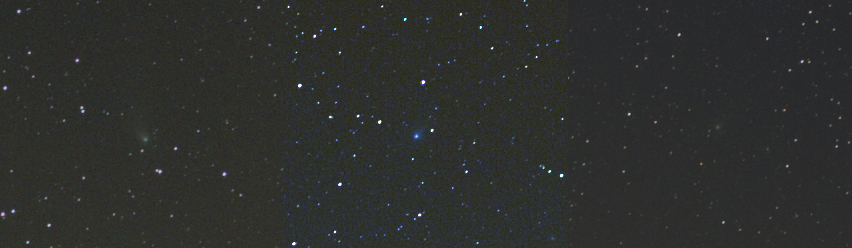

Kometa už je vážně nízko. Navíc se nasouvala vysoká. Vizuálně pořád lepší než třeba V2 ZTF.
Porovnání tří komet podobné jasnosti ve zcela nesrovnatelných podmínkách, vesměs přes vysoké oblaky a v různém stupni světelné hrůzy v pozadí. Alespoň stejné výřezy.
2022 E3 ZTF - 2020 V2 ZTF - 2022 A2 PanSTARRS 18. 3. 2023 kolem 20:45 SEČ. Samyang 135 mm.
