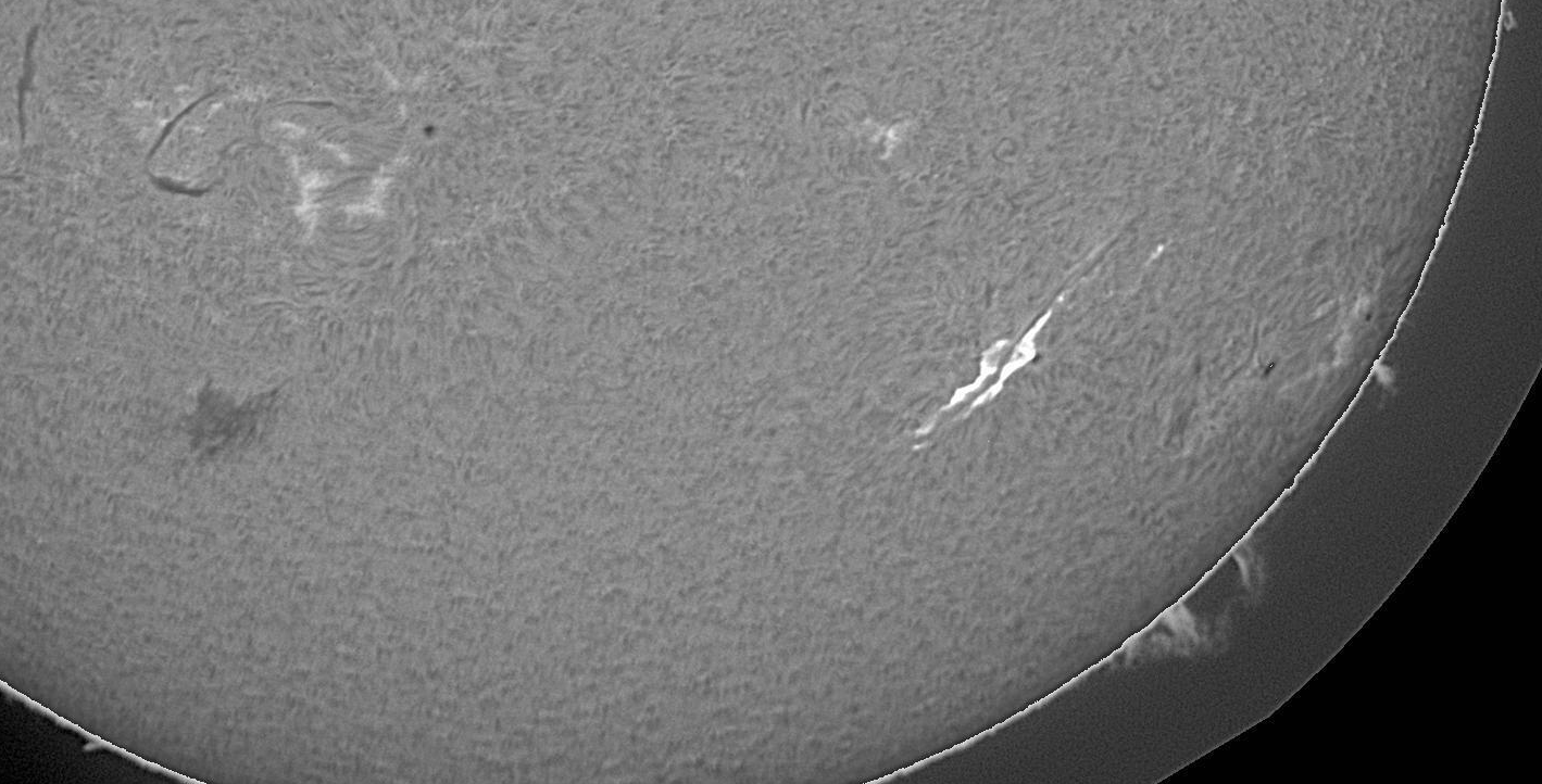

Rakouští solárníci na Kanzelhöhe mají také jasno a průběžně snímají s jejich patrolním 100 mm teleskopem v H-alfa! V AR 2925 probíhá od 13h 42m erupce typu C4.38, uvidíme, jak se bude vyvíjet dál ! Na snímku z 14h 04m UT je vidět několik zjasnění v druhém vlákně !
Chromosféra 14.1.22, 13h 48m UT, Kanzelhöhe, Erupce v AR 2925.png (1.37 MiB) Zobrazeno 863 x

Je tak vyrazna, ze jsem ji i pri tom mem dnesnim mizernem seeingu videl dost jasne a ostre ohranicene. Ted uz mam Slunce za akaty, musim je do konce kaceciho obdobi zlikvidovat.
