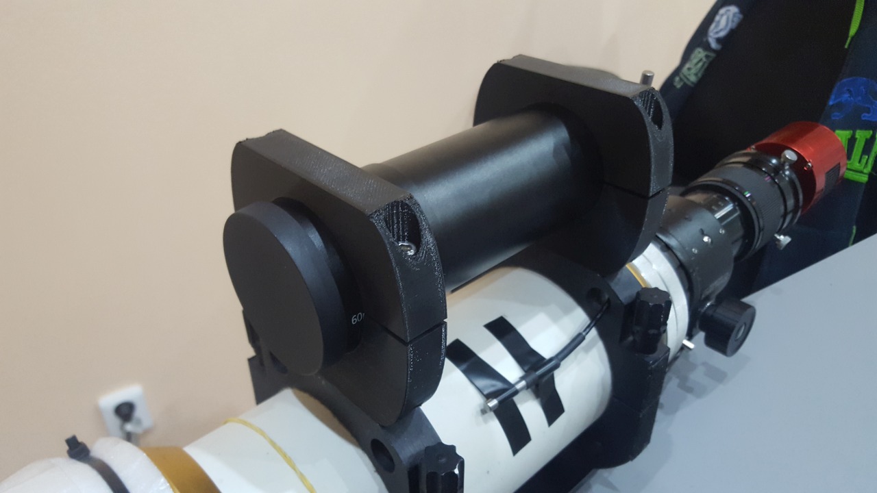

Dnes jsem dotiskl držák pointačního dalekohledu (SVBony SV106). Tisknul jsem na Creality Ender 3 V2 (s několika upgrady) a z Prusament PETG filamentu. Design jsem připravil v TinkerCAD. Jelikož díry na kruzích hlavního dalkohledu vrtal někdo od oka tak jsem musel nejprve připravit pár prototypů než si to přesně sedlo. Tuhost je velmi dobrá, ve sliceru jsem nastavil 4 perimetry a 50% infill.

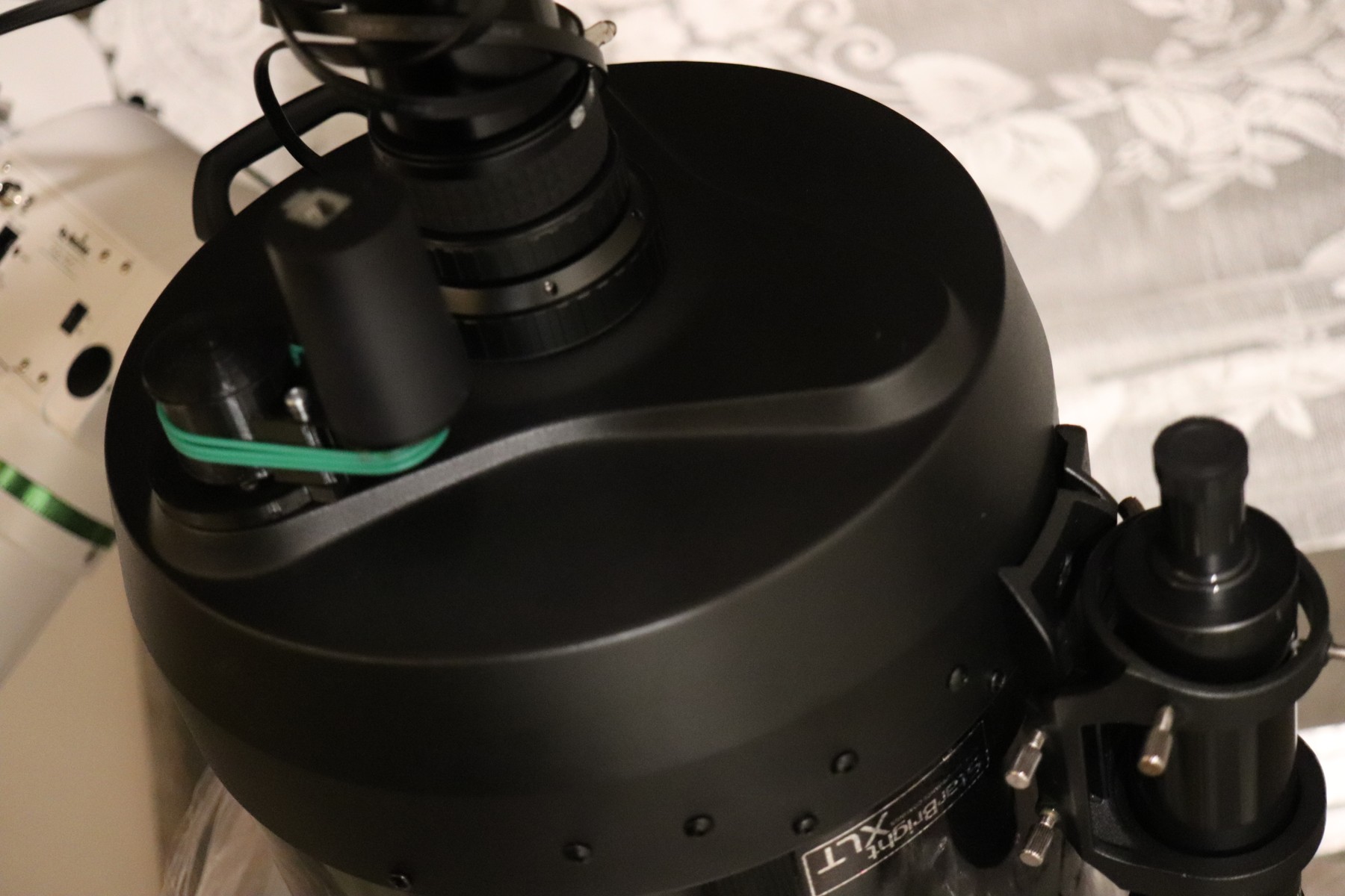

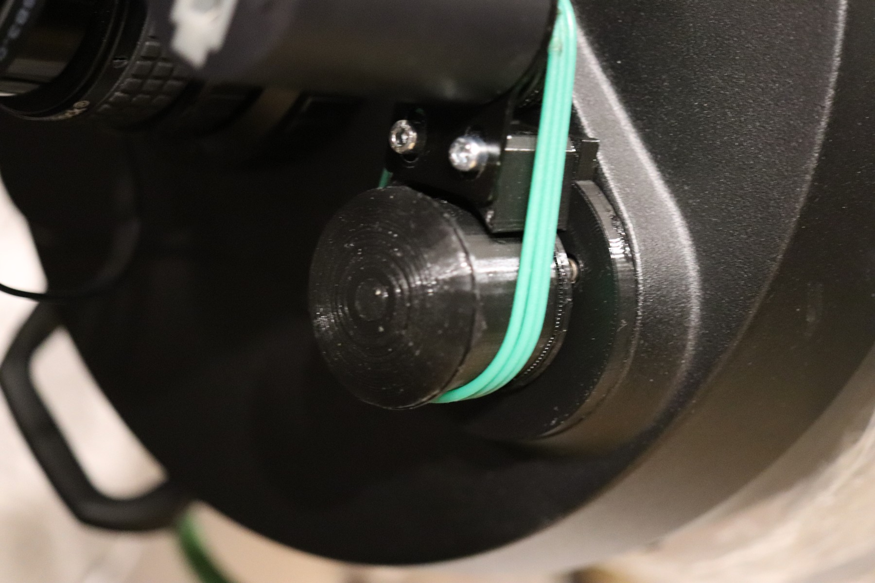

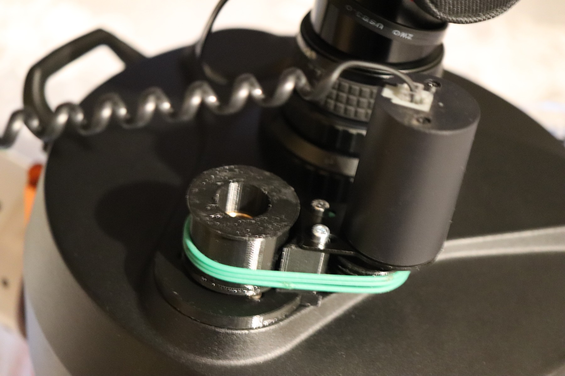

Tak tu mám ještě jedno ostření na C-11. nejdřív jsem přemýšlel, že bych ho dal napřímo s nějakou redukcí. ale to jsem zavrhnul kůli příladnému dojetí na konce závitu, bez možnosti prokluzu.
Nakonec jsem to udělal prakticky stejně jako u předešlého Refraktoru. Takže v případě nutnosti to proklouzne i když polyrautanové řemínky moc nekloužou ;)
