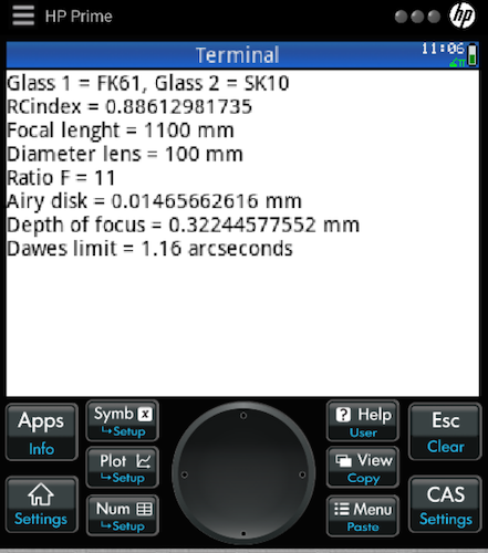

Tecnosky má jedno sklo ED H-FH61, což je vlastně prakticky identické se sklem FPL-51. Druhé sklo neznám. Kdyby tam bylo například LAK14, tak je to dokonalé APO, tedy RC index kolem 0.3. V podstatě se to dostává na úrověň 100 mm APO F8 s Cak2 (čistým fluoritem).
Příspěvky: 13044
Re: Dlouhé ED refraktory
#182
Pravděpodobně, tam ale bude kombinace s levnějším sklem K10, která bývá častá, pak vyjde RC Index 0.88, což je ale stále APO.

Psion píše: 07. 01. 2024, 10:50 Tecnosky má jedno sklo ED H-FH61, což je vlastně prakticky identické se sklem FPL-51. Druhé sklo neznám.
Tady uvádí skla (FPL51+ H-FK61) https://www.astroshop.de/teleskope/tecn ... ta/p,76384

To je zvláštne, lebo S-FPL51 a H-FK61 sú dosť podobné sklá.
Pre S-FPL51: νd = 81,54, νe = 81,14;
pre H-FK61: νd = 81,20, νe = 81,44.
Pravdepodobne výrobcovi nezáleží, či berie ED sklo od Ohary alebo Edmund Optics?

Artaban píše: 07. 01. 2024, 12:51
To mají 100% špatně, ze dvou stejných skel se nedá udělat Apo objektiv.

Pepo jen drobnost. Pokud uvádíš čínská skla , tak je dobré použít i předponu H- , protože K10 je taky u Schotta
Ideální sklo pro H-FK61 je N-Zk7. Pro daný případ je RC 0,2, sekundární barevná vada 0,04mm a její koeficient 1:27000.
Také je důležité pro jakou zónu se to stanovuje. U méně vhodného druhého skla jako tady, pak dominuje sférochromatická vada- sférická vada jednotlivých vlnových délek a ta pak může dělat barevný lem kolem hvězd.
H-FK61 je čínský ekvivalent S-FPL51 nebo Schott FK52
Příspěvky: 13044
#187
Já jsem to psal obecně, každý výrobce má nějaký ekvivalent. Ten můj výpočet je přibližný, protože výrobce skel má i nějaký rozptyl v parametrech a pak záleží na designu, který výrobce objektivu navrhne. Počítám, že ten Altair by mohl mít díky FPL-53 pěkný obraz, ale vůbec to nemusí být pravda a jak s Milanem ukazujeme, FPL-51 a ekvivalent může mít excelentní objektiv.

astar píše: 07. 01. 2024, 14:07 Pepo jen drobnost. Pokud uvádíš čínská skla , tak je dobré použít i předponu H- , protože K10 je taky u Schotta
Máš pravdu, že N-ZK7 a H-7K7 je veliký rozdíl, dám si na to pozor. Ta kombinace vyšla podobně jako Tobě.
