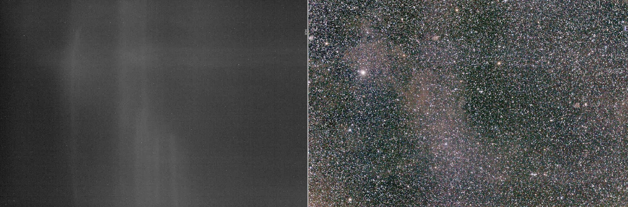

Tohle mi vylézá z DSLR jako dark snímky, je to v pořádku? Foceno v mrazáku, bez přístupu světla - a dostal jsem stejný výsledek, jako když jsem fotil darky jen zakrytkovaným foťákem venku, takže přes hledáček to tam neleze. Přišlo by mi to asi oukej, kdyby mi to nezasahovalo i do složeniny ve formě světlejších oblastí ve stejném tvaru. Bohužel nevím, jeslti dělám chybu při kalibraci, nebo je někde něco špatně ve foťáku. Obrázek vpravo jsem se pokusil stretchnout tak, aby to bylo vidět alespoň trochu (v levém dolním rohu gradient, to tam nepatří)
Napsal: 05. 01. 2017, 07:05
To je zase to nešťastný 40D, jak ho máš modifikované ? Všecko pryč, nebo ponechaný prachotřes a případně daný náhradní BCF filtr ?
Napsal: 05. 01. 2017, 09:58
od Dansemacabre
Ano, je to on, vyndané všechno pryč bez BCF filtru. Už tam to světlo někudy lezlo jednou (dokonce mnohem víc, ale fungovaly na to DF), ale to jsi nějak vyřešil přidáním rámečku. Spíš mě zaráží, jak to že se ty darky správně neodečítají (a jestli je to mezi klávesnicí a židlí, pak jaká je léčba :))
Napsal: 05. 01. 2017, 10:28
od Bill
Pokud děláš kalibraci v PI, tak vypni optimalizaci darků.
Mi to někdy dělá hrozné věci.
