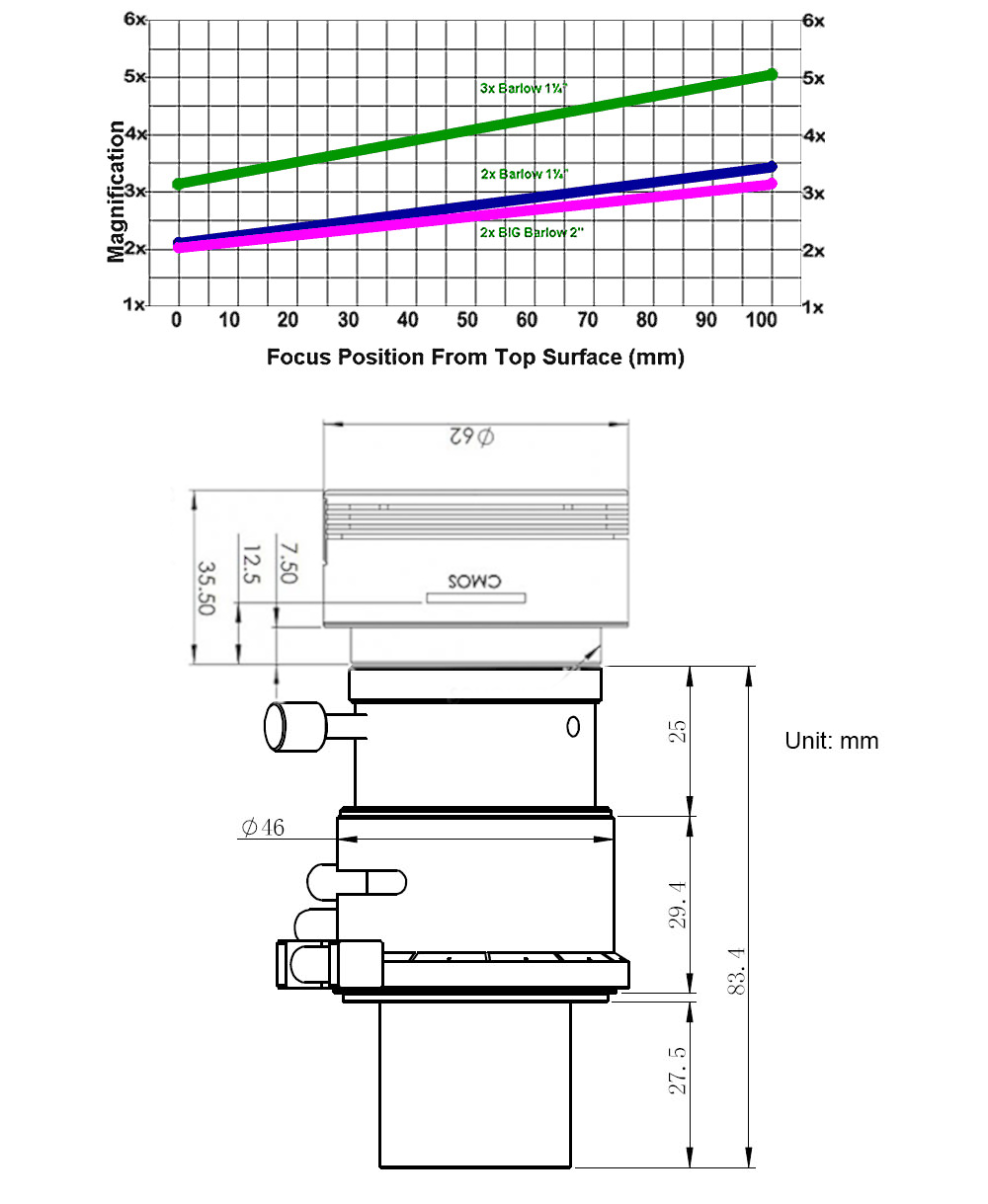

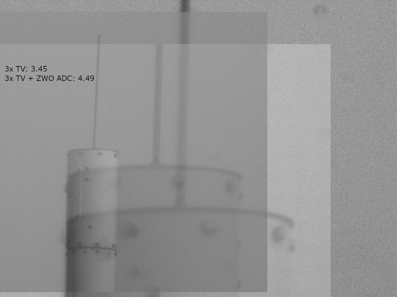

Urobil som dalsie meranie vplyvu ADC na celkove zvacsenie v kombinacii s Barlowom, tentokrat Tele Vue 3x Barlow.
SW 200/1200, ZWO ADC, ZWO ASI224MC
Meranie +- zodpoveda TV grafu, beriem do uvahy vzdialenost 12.5 mm (hlbka ulozenia cipu v kamere) a 25 + 29.4 mm (ADC) = 66.9.
Odkaz na meranie s 2x barlow
viewtopic.php?p=452851#p452851
TV3x + ZWO ADC + ASI224MC Comparison.png (1.16 MiB) Zobrazeno 17414 x
TV3x + ZWO ADC + ASI224MC.png (242.05 KiB) Zobrazeno 17414 x
