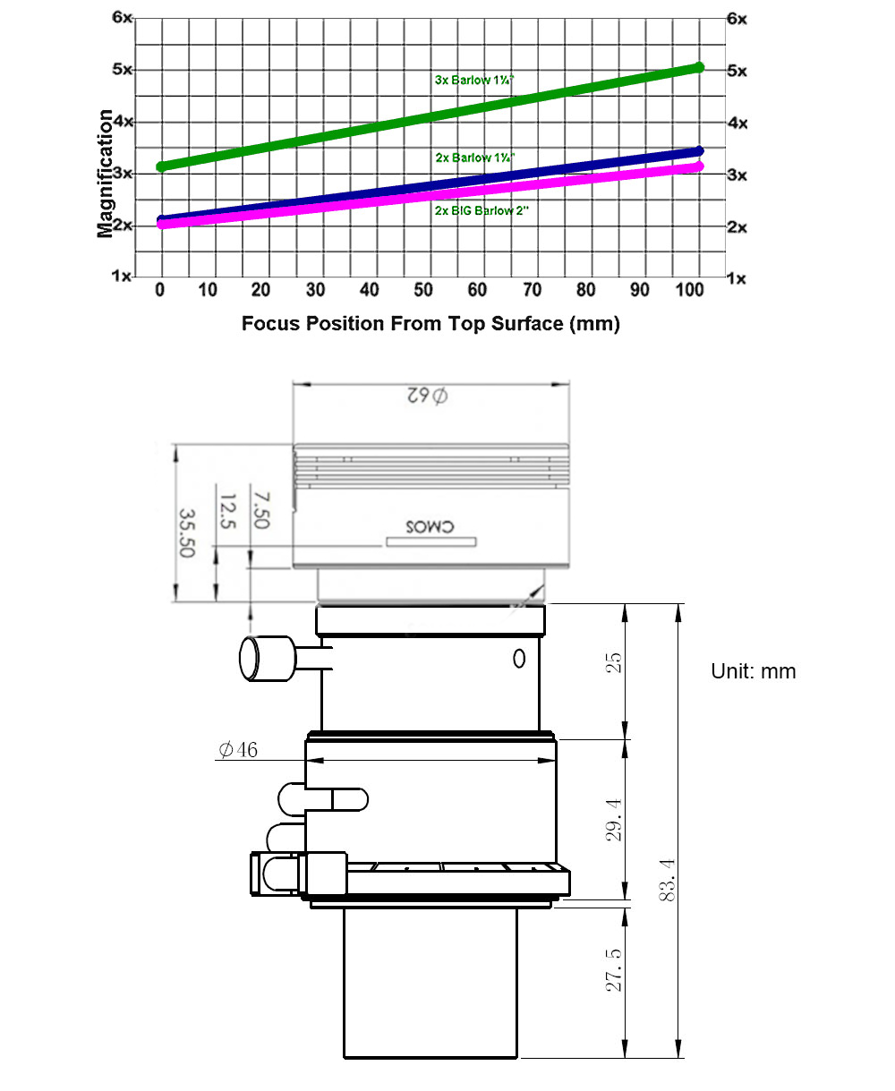

Urobil som dalsie meranie vplyvu ADC na celkove zvacsenie v kombinacii s Barlowom, tentokrat Tele Vue 3x Barlow.
SW 200/1200, ZWO ADC, ZWO ASI224MC
Meranie +- zodpoveda TV grafu, beriem do uvahy vzdialenost 12.5 mm (hlbka ulozenia cipu v kamere) a 25 + 29.4 mm (ADC) = 66.9.

Pár dní dozadu som k ADC pridal 15mm T2 tubusok, inak nešlo skorigovať atmosférickú disperziu pri Saturne. V kombinácii s TV PowerMate 2x sa ohnisko príliš nezmenilo - FireCapture, ktoré to počíta z veľkosti planéty na čipe, indikovalo stále rovnakú hodnotu.

ADC sú v zásade "rozoberacie", t.j. dajú sa odstrániť jednotlivé tubusky, a prípadne kameru našroubovať rovno na T2 závit, nie?
U niektorých výšok nad obzorom ale pomôže predĺžiť vzdialenosť ADC - čip, ako tu uvádzal člen KpS (overil som v praxi).
Počas fotenia tiež typicky niekoľkokrát preostrím, už len pre istotu / pre prípad, že som to predtým mal blbo.

Optická délka barlow-čip se vždy o něco prodlouží - min. o délku těch hranolů v ADC. Je to tady kousek výš pěkně vidět v příspěvku aston24 » 11. 09. 2021, 17:23. Já mám kameru s 1.25" tubusem, takže používám ADC komplet.
