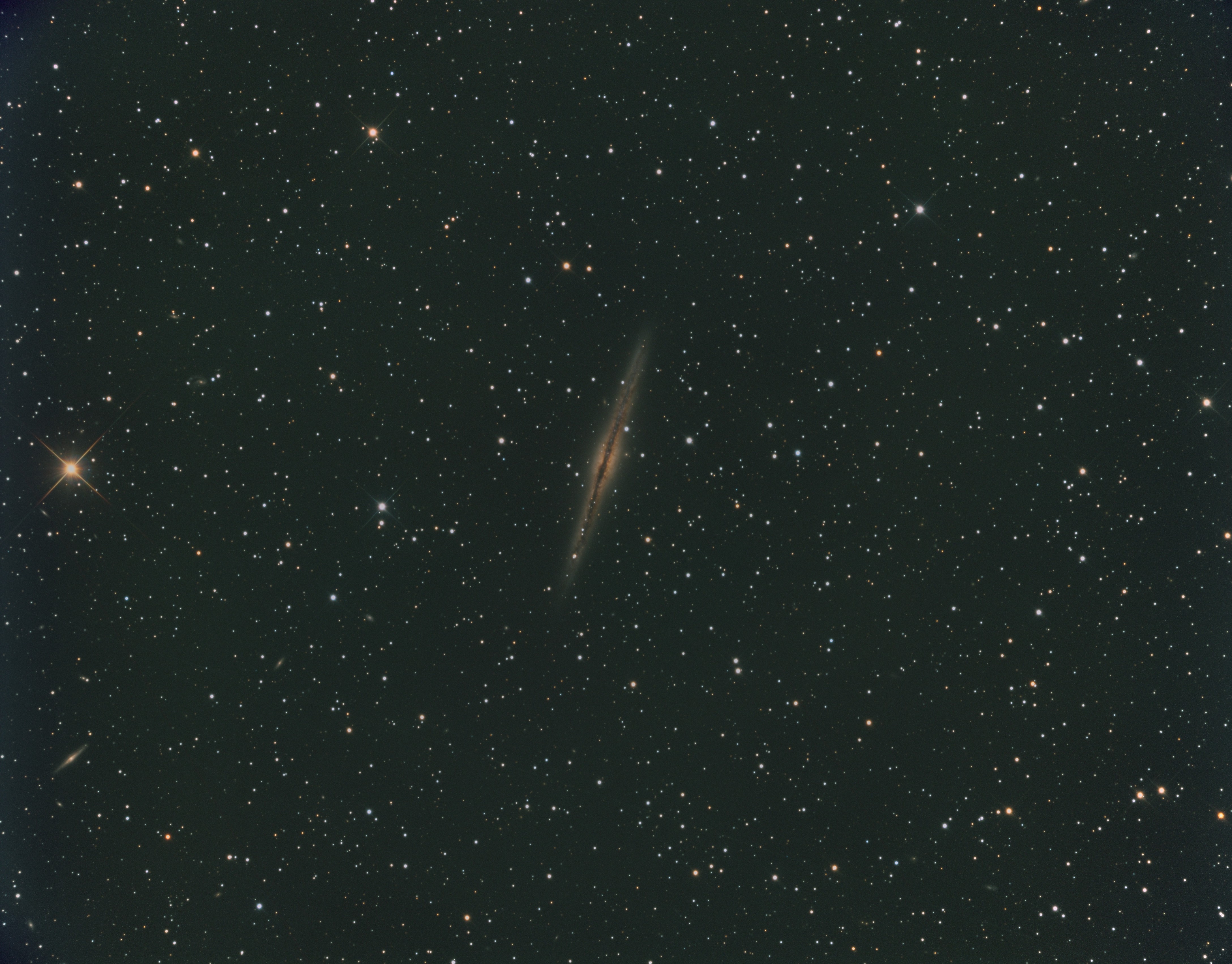

Pěkné detaily, tento styl focení taky má něco do sebe.
- NGC_891_PI.jpg (144.19 KiB) Zobrazeno 3143 x
Re: Galaxie NGC 891
Bolo to aj s pointáciou, bez nej by možno bola lepšia ostrosť pri tých krátkych expozíciách ale potreboval som aj dithering a ručne sa mi to nechcelo.
Rýchle stackovanie v PI som zaregistroval ale ešte neskúšal, až dofotím darky tak to otestujem.
Psion: to je doostrene cez blurXterminator? K vytváraniu umelých detailov cez AI mám odpor, vybudovaný už z planetárnej fotografie, možno na doostrenie a zmenšenie hviezd by som to vedel použiť ale vytváranie väčšinou nereálnych detailov je mi proti srsti. Ale na druhú stranu noiseXterminator používam, ušetrí to kopu expozičného času a nezničí detaily.

Trochu nechápu místní odpor proti XTerminatoru, on nic nevytváří, pouze chytrým způsobem provádí dekonvoluci (AI je příliš honosný termín), ke které bychom došli i jiným delším způsobem. Nakonec detaily se dají porovnat s původním snímkem, nebo i jiným snímkem zde prezentovaným. Vytváření jiné reality je spíše drizzle metoda. V tomto se asi neshodneme, ale každý má právo na svůj názor.

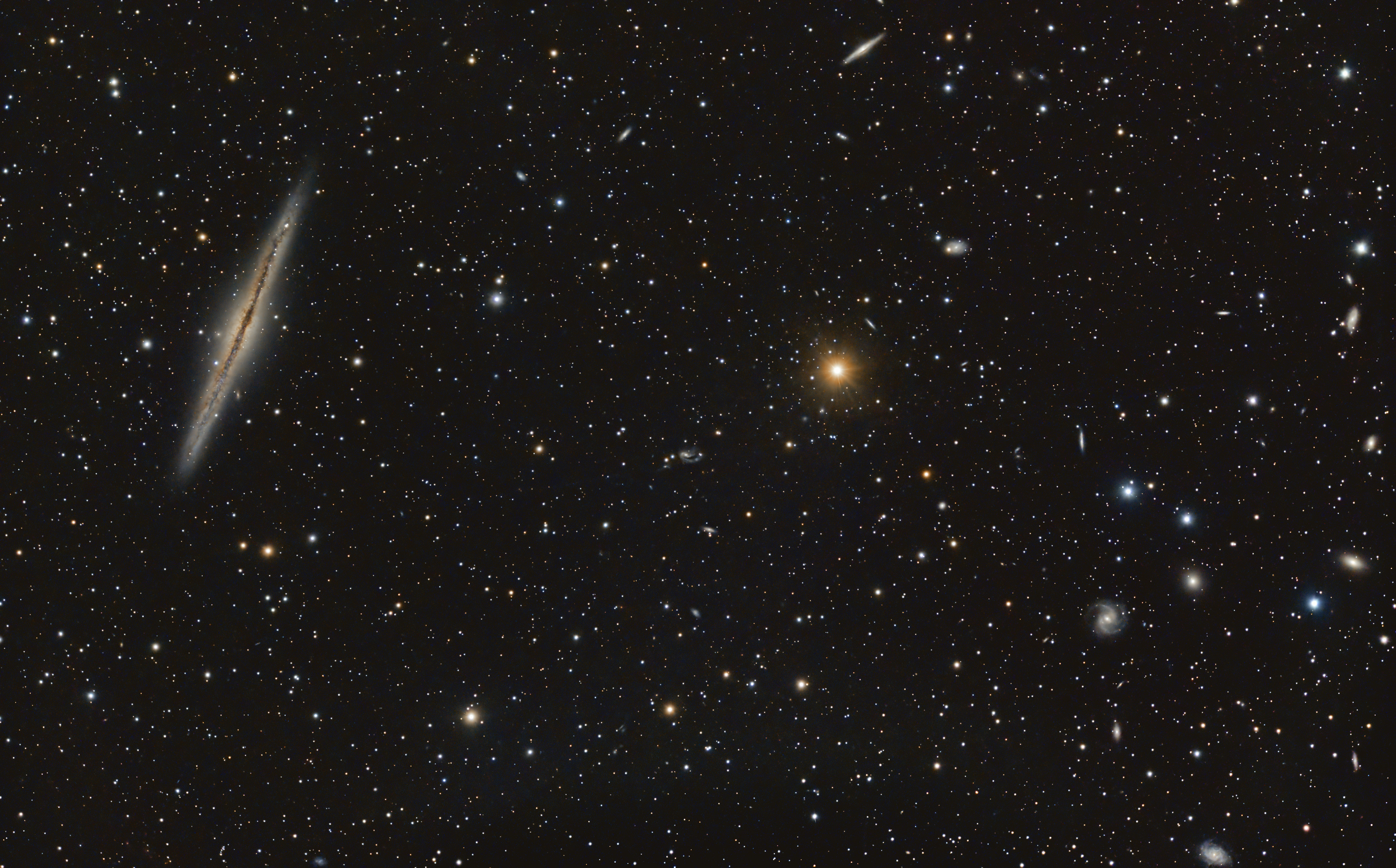

NGC891 rád pozoruji, je to dobrý test toho, co bude možno vidět. Ve Vobludě je to někdy úžasný pohled.
Hvězdostroj, 3x 1/2 noci, LRGB, žádné flaty apod, vítr, Pixi se asi jen tak nenaučím. Ale ze slabých galaxií ve snímku mám radost. Ty mám nejraději.

Je to pěkné, ale má to jednu chybu a proto to vypadá tak mdlé. Saturované středy hvězd mají v tom JPG tak 185 ADU místo 255. A pozadí je malinko do zelena. Na dva kliky (posun bílého a černého bodu) to jde napravit a hned to vypadá podstatně lépe.
Re: Galaxie NGC 891
Děkuji za shovívavost, toho nepravidelného zeleného pozadí se neumím zbavit, leda to právě udělat trošku "mdlé".
Který proces v PI na ty dva kliky mám použít? Já se PI ještě pořádně nezačal učit, zatím si spíše jen hraji, abych vstřebal to nezvyklé ovládání.

nejprev na to pozadí: Background neutralization
na tu bílou: histogram transform, posunout bílý bod doleva, až bílá ve středech hvězd bude opravdu bílá , tedy v PI bude kurzor ukazovat 1,1,1
Re: Galaxie NGC 891
Děkuji za rady, zkusil jsem to, ale možná jsem přitlačil až moc.

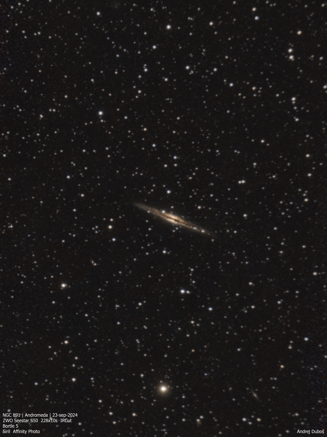

NGC 891 a okolie
Skuska novej kamery, pocasie velmi neprialo, iba po 2:00 sa vyjasnilo a nasnimal som len 68 minut dat.
Cas: 11.08.2024 02:11 - 03:28
Lokalita: Jablonove, Slovensko
Dalekohlad: Celestron C9,25 SCT ( @ 1420 mm )
Montaz: Sky-watcher EQ-6 R PRO
Kamera: ZWO ASI 2600 MC PRO
Guiding: Celestron OAG + ZWO ASI 220 MM MINI
Asiair: 34 x 120 s, GAIN 100 @ 0°C, 20 DARKS, 25 FLATS, 25 DARKFLATS
Processing: DSS, PIXI, PS

Pred mesiacom som sa pozrel aj ja na túto zaujímavú galaxiu. Obloha nič moc a neďaleko od mesta, ale výsledok potešil

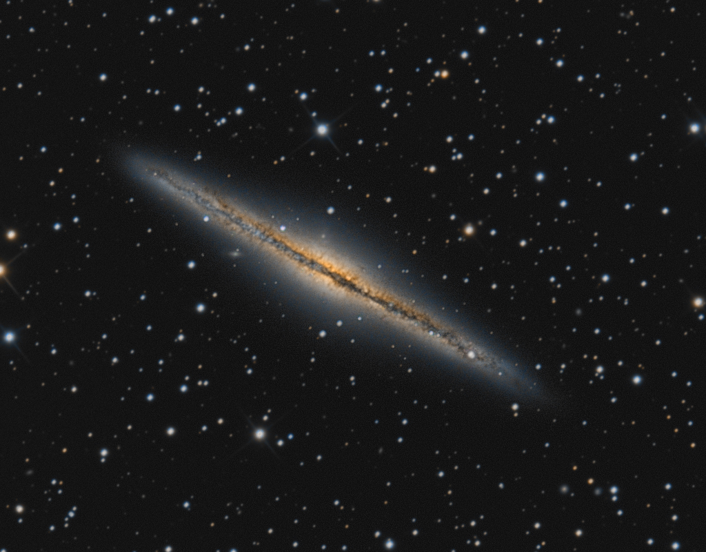

Zkouším tenhle známý objekt každým dalším větším dalekohledem. A nyní 400-kou nevyjímaje. Data jsem posbíral v rozmezí 6.-28.10., když nesvítil měsíc a bylo jasno. Navíc při náběhu na inverzi přál i seeing. Dnes jsem to všechno složil a zpracoval a dávám sem výsledek. Jedná se výřez, okolo nic moc zajímavého nebylo, a ještě ke všemu nepasovaly FF. Jak byly mlhy, tak to bylo plné jasových gradientů, tak jsem to raději oříznul.
Zde na klik velká verze: http://hvbo.cz/data/uploads/galerie/gal ... B_full.jpg
Celkem jsem nasnímal 19.5h dat, ve složení 380 min. L, 260min. R, 300 min. G a 230min B (pak už to zhatila inverze a po složení jsem usoudil že to musí stačit). Sestava moje tradiční co je v kopuli. Tedy N400/1600, 3" Riccardi Wynne, kamera C3-61000, sada Baader LRGB.
Re: Galaxie NGC 891
Když seeing přeje, tak výsledkem je parádní fotka!

Ahoj Martine,
velmi pěkný detail této galaxie...
David

Pekné detaily, možno by stálo za to skúsiť aj nejaké krátke expozície na takéto jasnejšie objekty ak by nebol potom problém spracovávať desiatky tisíc snímkov.
