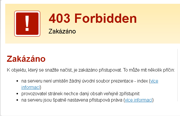

Re: SkytechX
asi je nejaky problem s tim odkazem ke stazeni
