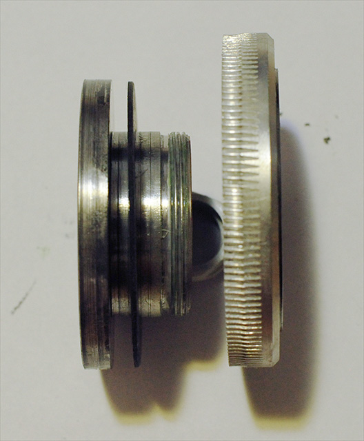

Re: SW Star Adventurer
Už dávnejšie som začal zaznamenávať jeden problém s touto montážou. V RA osi mi začal chodiť ručný posun dosť ztuha a skončilo to takmer úplným zablokovaním možnosti ručného posunu v tejto osi. Najskôr som myslel, že sa postupne dotiahla niektorá z matíc na tejto osi a že dôsledkom bolo dotiahnutie niektorého z ložísk na osi do takej miery, že to sťažuje posun. Keďže som nechcel poškodiť montáž, rozhodol som sa ju rozobrať, vyčistiť a premazať. Tento víkend som sa k tomu konečne dokopal. Montáž som vyčistil, premazal a poskladal. Ale po poskladaní bol stav rovnaký, ako pred tým. Až vtedy mi došlo, že všetky súčasti na RA osi sú spojené skrutkovými spojmi a na to, aby sa touto osou dalo ručne posúvať, musí byť predsa niekde nejaká spojka. Lenže kde? Vtedy mi došlo, že jediné miesto, kde by to mohlo byť, je šnekové koleso. Nechápal som, pretože vyzeralo ako vyrobené z jedného kusu nejakej hliníkovej zliatiny. Tak som koleso chytil do ruky a rúčkou kladiva som začal mierne poklepávať na najmenší hriadeľ na tomto kolese, či sa náhodou niečo nepohne. Pohlo sa. Šnekové kolo za začalo rozdeľovať na dve časti. Voalá, spojka. Táto súčasť montáže je tak nešťastne skonštruovaná, že tam dochádza k treniu a otieraniu hliníkovej zliatiny, ktorá sa postupne vnáša do maziva, čo má za následok postupné tuhnutie maziva. Časom môže dôjsť až k úplnému zadretiu spojky. V takomto stave môže dôjsť pri snahe ručne posúvať RA osou k poškodeniu šnekového kolesa! Ja som tam mal ešte ďalší problém. Toto uloženie už bolo zadreté do takej miery, že sa mi pri vyklepávaní asi na dvoch miestach spravili na povrchu drážky, tak som musel plochy pred poskladaním najskôr zaleštiť, vyčistiť a až potom premazať a poskladať.
Ak zaznamenáte podobný problém, je lepšie buď to poslať niekam do servisu, alebo ak si trúfate, rozobrať, vyčistiť a premazať ešte pred tým, ako sa to zadrie. Vyhnete sa zbytočným komplikáciám.
Ako vyzerá spojka SW SA, je na obrázku. Koleso je s minimálnou vôľou nasunuté na náboj, medzi nimi je platnička z pružného materiálu, ktorý pripomína materiál brzdového obloženia. Jeho úlohou je vytvoriť trenie, aby sa po dotlačení šnekového kolesa aretačnou maticou pevne spojilo šnekové koleso s RA osou (ak to budete rozoberať a premazávať, na plochu tej platničky nesmie ísť mazivo). Jednoduché, len škoda tých použitých materiálov
- _spojka_SA.jpg (102.28 KiB) Zobrazeno 10264 x
To by im potom nefungovalo ako spojka, alebo fungovalo len za predpokladu, že by bola veľká vôľa medzi šnekom a šnekovým kolesom. To koleso musí ísť pri uvoľnení tlaku aretačnou maticou do strany. Tak ako ako je to umiestnené na obrázku, tak sa musí posunúť smerom do prava. Ak by boli zuby s tou priehlbňou uprostred, nemalo by sa to kam pohnúť, narážalo by to na šnek. Ten náboj / príruba vľavo je súčasťou RA osi a je k nej uchytená skrutkami, tá sa nehýbe, je tam na pevno.ok1in píše:Nemělo by to ozubení šnekového kola být uprostřed a ne na jeho kraji?
Z toho snímku to je vidět, ale nějak si neumím představit, že bych to takhle jako technik při konstrukci zvolil. Aby se uvolňoval - byť minimálně- šnekový převod, na jehož přesném usazení závisí přesný chod montáže. Hýbat by se měla spojka, ne šnekové kolo.
Mám stejný názor - pokus se pohne šnekové kolo od šneku a ty pak za něj zabereš, tak asi očešeš na kraji jeho zuby. Nebo asi jen nechápu princip
Keďže viem, že v dnešnej dobe môžu existovať fabriky, kde o finálnom vyhotovení výrobkov rozhodujú manažéri bez technického vzdelania = technický analfabeti, tak ma takéto riešenie až tak veľmi neprekvapuje. Ešte do včera by som napríklad neveril tomu, že niekto môže vyrobiť výrobok, kde sú trecie plochy tvorené hliníkovou zliatinou
Žiaľ, aj taký sa našiel
Inak to koleso sa až tak veľmi nehýbe, možno pár desatín. Zo záberu nemusí vyjsť von, stačí mierne uvoľnenie tlaku, aby sa to začalo hýbať. Nemyslím že by hrozilo zalomenie zubov.
A to je tam ďalšie neuveriteľné riešenie. RA os je uložená na troch ložiskách. Dve sú radiálne a je tam aj jedno veľké axiálne. Keď som ešte nevedel, ako to funguje, tak som myslel, že zachytáva axiálny tlak na RA osi. Prd. To axiálne ložisko je tam uložené medzi aretačnou maticou a tým šnekovým kolesom. Pri zaaretovaní RA osi má za úlohu preniesť tlak z matice na šnekové koleso a umožniť otáčanie toho kolesa po tej aretačnej matici. Lenže keď si to rozoberieme do dôsledku, tak je cez neho prenášaná sila od aretačnej matice na RA os, čiže na jedno z tých radiálnych ložísk a to musí okrem nákladu na montáži odchytávať ešte aj túto dodatočnú silu. Neuveriteľné.
