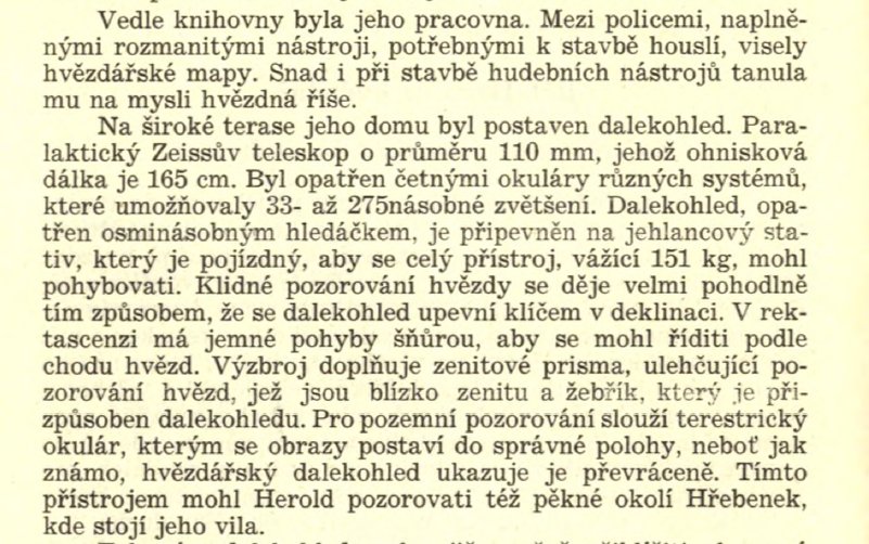

Jak se prohrabuji starými ŘH, narazil jsem na vzpomínku na Jiřího Herolda, pražského houslaře a zapáleného amatéra (1875-1934). Zde je vzpomínka na jeho přístroj z ŘH č. 9 r. 1937

Janek píše:Jak se prohrabuji starými ŘH, narazil jsem na vzpomínku na Jiřího Herolda, pražského houslaře a zapáleného amatéra (1875-1934). Zde je vzpomínka na jeho přístroj z ŘH č. 9 r. 19371937-09-Herold-Jiří-Zeiss.jpg:
Hmm, kolik predvalecnych Zeiss objektivu 110/1650mm muze u nas byt? Ze by nakonec objektiv skoncil u me? Nesedi mi ale okulary, co byly k tomu dalekohledu (nebyl k nemu napr. 6mm, ktery by daval 275x, ale 5mm a 9mm, 15, 20, a 40).
Prinejmensim o jednom vim: Zeissuv dalekohled tychz parametru mel bankovni rada Karel Novak, ktery mel hvezdarnu na strese domu ve Zborovske ulici na Smichove. Rovnez 110mm ale delsi ohnisko mel doktor Lachout v Revnicich.
