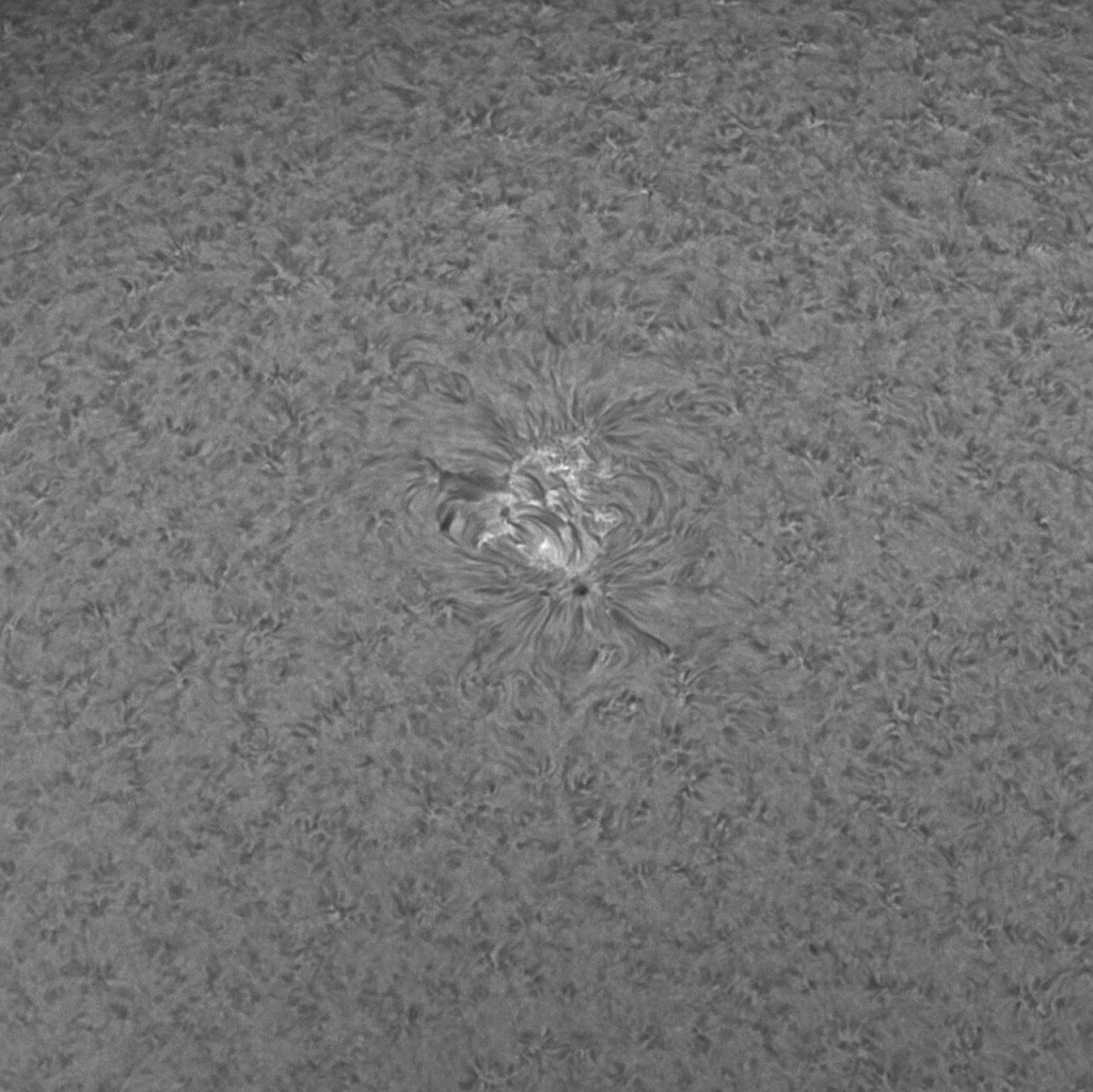

Po dlouhé odmlce jsem se také podíval na Slunce. V bílém světle poměrně nenápadná skupina skvrn AR 12827 je v H-alfě pěkně bouřlivá:

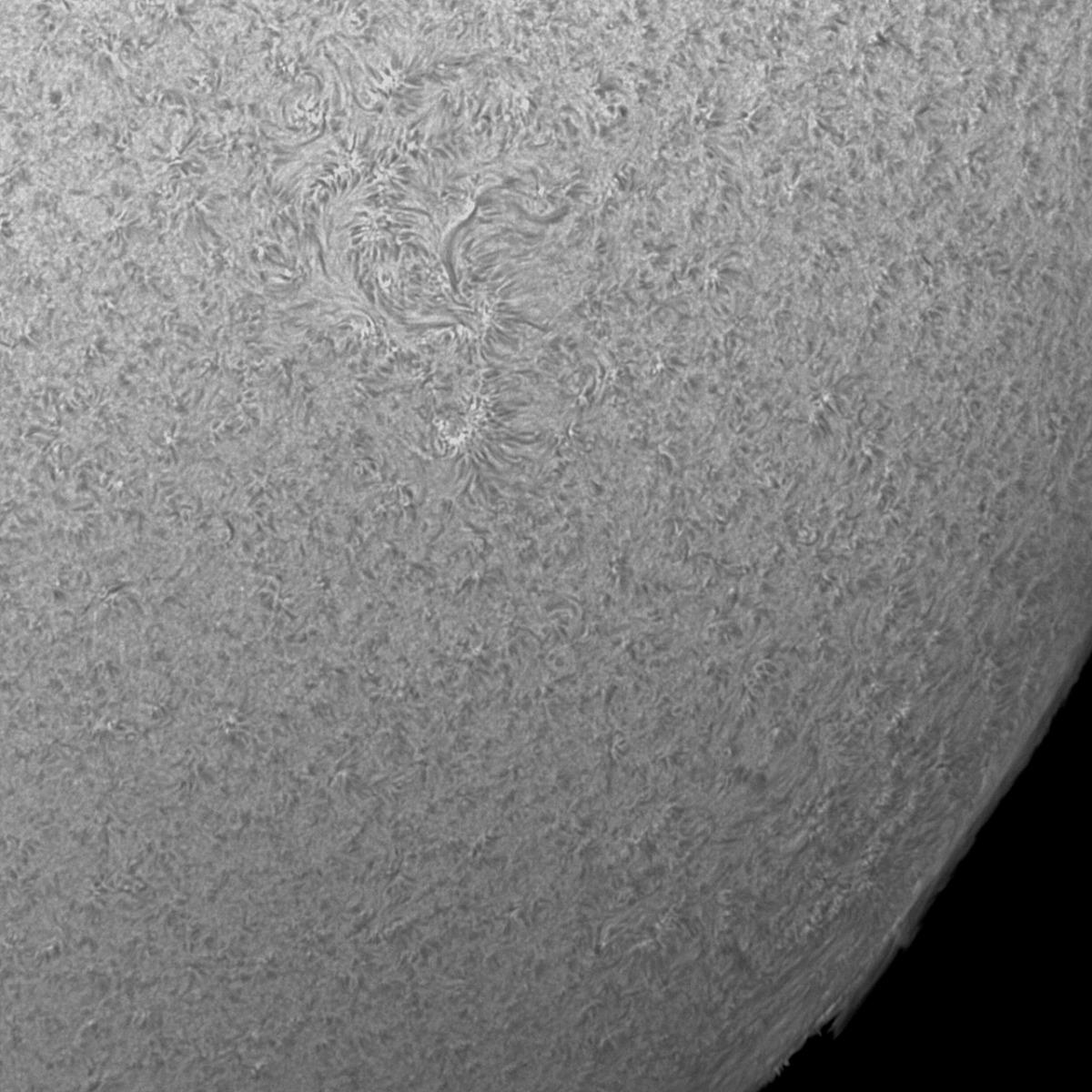

a na druhé straně jsou zajímavé ornamenty:
2021-05-30T17_34_27-Sun-ZWO ASI183MM-1200.jpg (336.23 KiB) Zobrazeno 1057 x
Pozdně odpolední seeing nedovolil větší detaily.

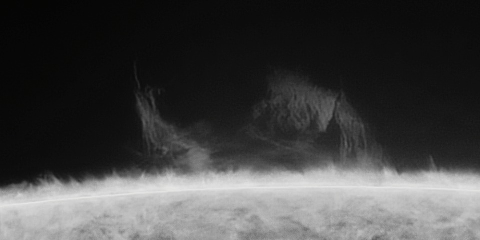

2021-05-31T08_26_29-AR12827-ZWO ASI183MM.jpg (182.32 KiB) Zobrazeno 1037 x

Noo, tos to (ne)pěkně přeostřil. Jenže kamerka produkuje v tom fps takovou tu krásnou mřížku, která je tady hezky ukázaná. Nechal bych to na Honzovi. :)

Honzo ty detaily jsou parádní. Předpokládám že to bylo snímáno tou 180kou? Jaké jsi měl ohnisko?

Já tu sestavu nerad propaguju, protože má jedno "obchodně" slabé místo, taková ošklivá historie :x
180mm IR vstupní blokační filtr, refrák LZOS 180/1260mm, teplotně laděný DayStar Quark a kamera ZWO ASI 183MM (opět, jako na Měsíci binovaná 2x2 tzn. px. 4.8µm), tzn. ohnisko je asi 5.420mm čili f/30. Ten LZOS tam není až tak podstatný z pohledu apochromátu, protože to ve finále stejně jede ve velmi úzkém monochromatickém světle, ale spíš z pohledu průměru.
O té mřížce vím, ono se s tím nedá moc nic dělat. Až bude trochu času, zkusím ještě starší dvě kamery bez binningu - ASI 1600 (3.7 µm) a QHY 174 (5.85µm), protože si nepamatuji, zda něco podobného dělaly a je zábavnější si to zopakovat než hledat záznamy po plných discích.
Re: Slunce
Napsal: 01. 06. 2021, 15:01
od Cztwerec
Já vím, že moje ASI 174 to rozhodně dělala, ty pruhy jsou její vlastnost i při krátkých expozicích... Ale nevím jak to má QHY pořešené, domnívám se, že to je vlastnost čipu. U 1600 to je taky, ale o hodně lépe pořešené a potlačené.

Ten binnig musím s ASINOU 183MM vyzkoušet. Snad bude zítra ráno jasno.. V každém případě jsem zkusil ten Honzův snímek opravit pomocí Fourierovy transformace a celkem slušně se podařilo tu mřížku eliminovat..

Zkusil jsem jsem dnes udělat pár snímků při zapnutém binningu u ASI183MM a žádná mřížka se neobjevila. Záměrně jsem vynechal i flat, ale na žádném snímků se binning nijak neprojevil.
