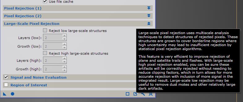

Napsal: 09. 03. 2026, 23:32
Jasně, jedna věc jsou ty fleky, ale to moc nesouvisí s rejection algoritmy na odstranění stop po družicích.
Pokud je ale snímků málo, a ještě nízko na světlé obloze, tedy s velkým fotonovým šumem, a stopa je slabá, tak prakticky žádné statistické rejekční algoritmy nemají moc šanci. Leda bys extrémně utáhnul +/- sigma limity, ale to už začneš zahazovat i skutečná data, kterých máš málo.
Jediné co by snad mohlo pomoci, je Large-Scale Pixel Rejection:
Re: PixInsight
Napsal: 10. 03. 2026, 09:53
od MaG
Zaujala mě ta věc s masterflatem, vůbec mi nedošlo, že tentokrát jsem jej nefotil krátou, ale poměrně dlouhou několikasekundovou expozicí. Zkusím k němu masterdark a zkusím pro jistotu i alternativně nějaký oblohový.
MMys díky za tip na Large Scale, kouknu i na to.

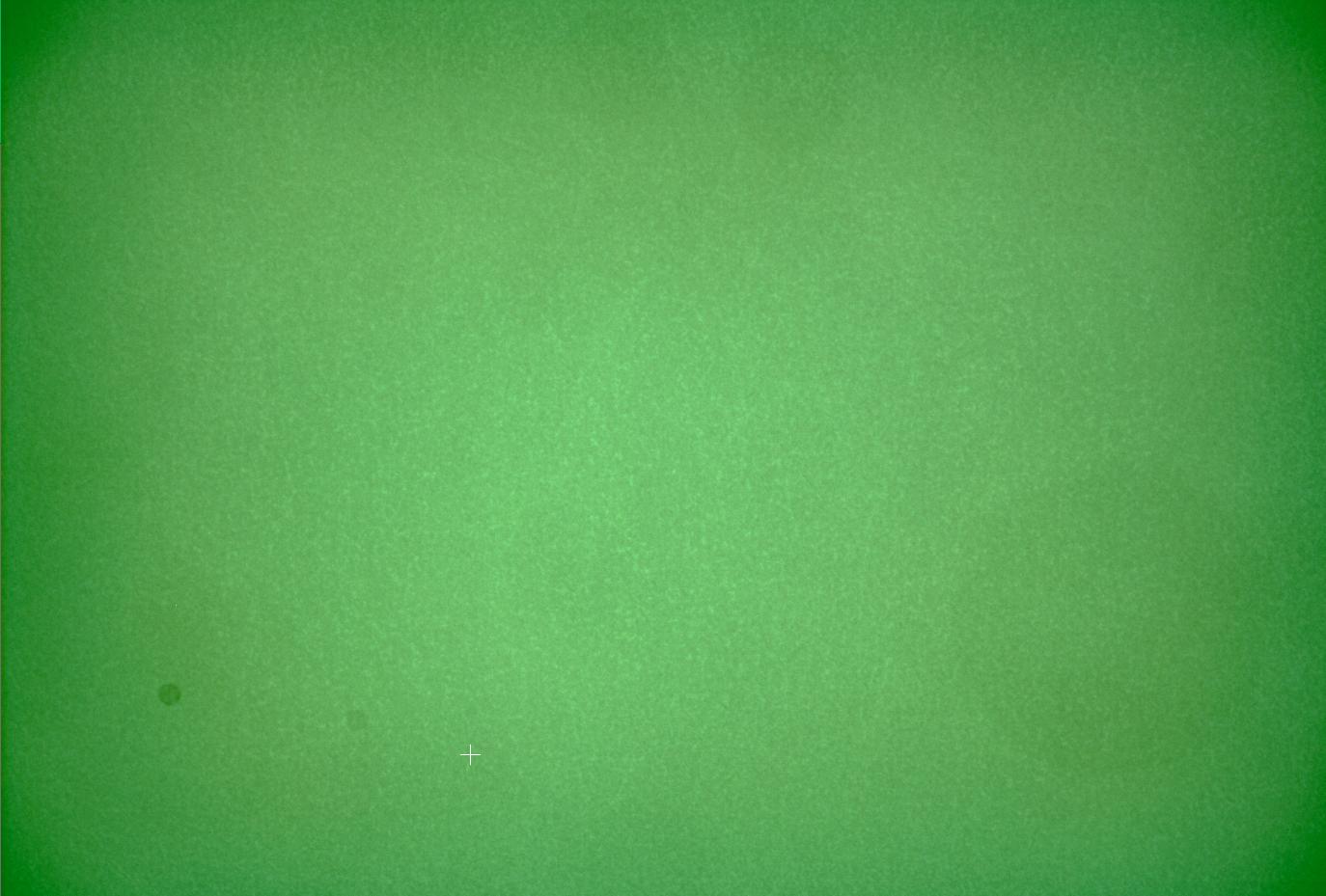

od Fester
Vyskusal som stack zvlast Lighty,bias a Light,bias,flat. Taisto som si dal do synchro nahladu debayerovany,stretchnuty flat,ten som este invertoval aby som prevratil jas. Mne tie struktury flakov dojdu identicke... Pre porovnanie screenshot, hore vlavo stack bez flatu,vpravo s flatom,vpravo dole invertovany flat.
Pravdepodobne su zle priamo tie flaty,mozno namraza na senzore,zamlzena niektora plocha optiky alebo nieco podobne. Potom to uz nezachrani ani Darkflat....
Re: PixInsight
Napsal: 11. 03. 2026, 13:05
od MaG
Děkuji, vidím to taky, že to musí dělat ten flat. Budu muset naotit oblohové pro jistotu a snad to pomůže. Teoreticky bych měl vzít aspoň nějaké podzimní provizorně a zkusit.
