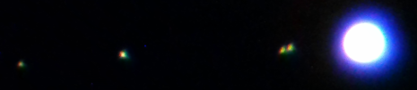

Je to nejspíš přesvětlené a kamera má navíc jen 1.3 megapixelu.

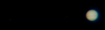

Zkusit měnit jas a kontrast při snímání - sice zmizí měsíce, ale objeví se na Jupiteru oblačné pásy.
První je to, co myslím, že se zobrazuje tobě:
lidlskop 70/700, SV205, 3x zmenšeno, měsíce

lidlskop 70/700, SV205, 3x zmenšeno, pásy
