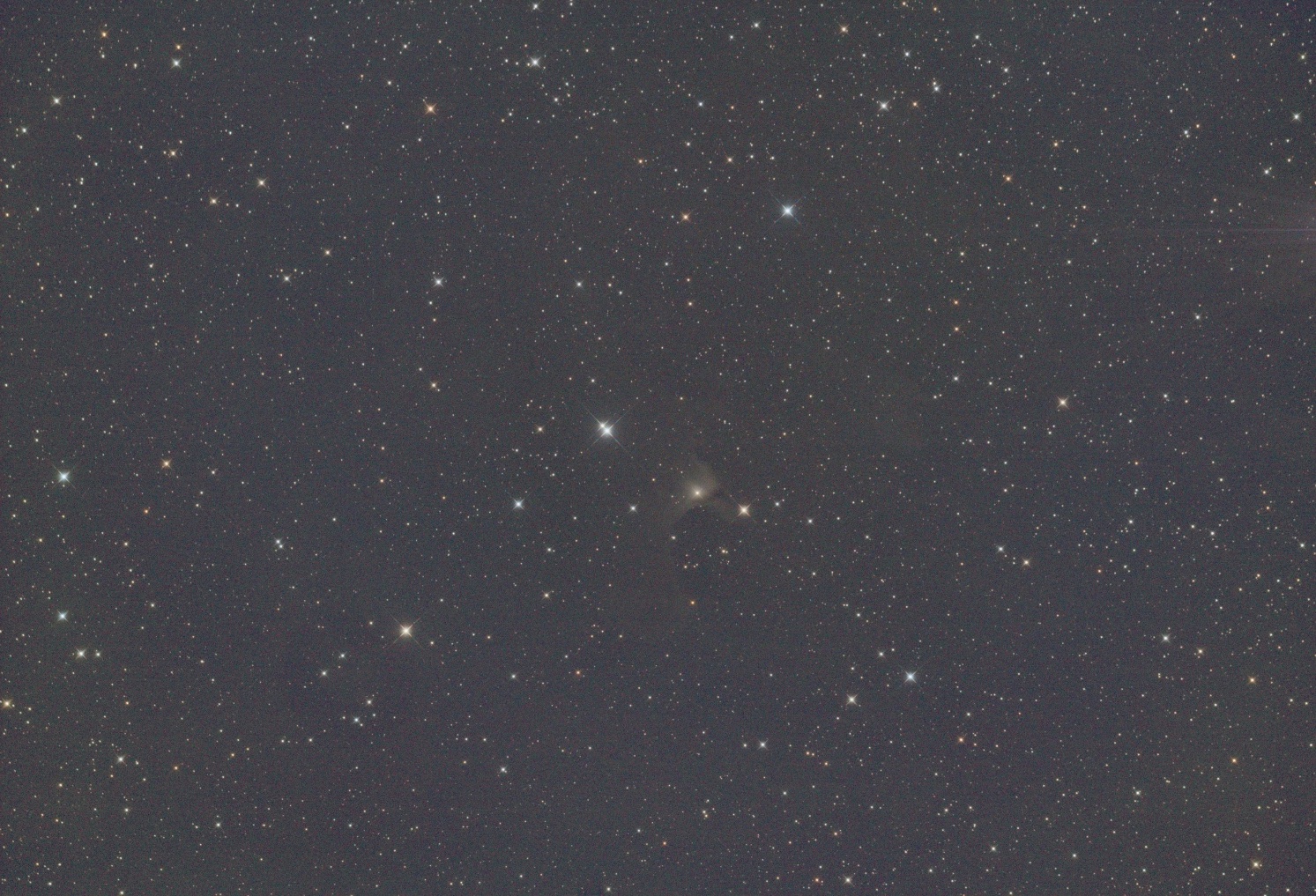

Vůbec netuším čím by to mohlo být, fotil jsem to barevnou Asinou.
edit: Nemůže to být tou maticí kterou dělám Debayer při stackování? Standardně používám tohle nastavení
astrolama
Příspěvky: 891
Bydliště: Zákupy
Věk: 40
Re: Vyzkoušejte si zpracování
#1742
Příspěvek od astrolama »
Vystav prosím jeden snímek.
Příspěvky: 13086
#1744
Není to focené přes nějaký filtr, nebo v místě se světelným znečištěním? Postup tady asi nemá cenu uvádět, protože standardními metodami to nejde dát dohromady. Po barevné kalibraci je obraz celý do žlutozelena. Evidentně není dobrá ani kolimace dalekohledu. Tyhle snímky plné barevných gradientů lze dát dohromady jen přes GraXpert, PixInsight nemá šanci.

ptal jsem se na ty barevné gradienty MMyse a ten si myslí že to je chybně udělanými flaty. Foceno to bylo v Konojedech, kde se poslední týdny pohybuje tma okolo 20.80. Žádné přímé světlo tam není a na dalkohledu byla rosnice
Příspěvky: 13086
#1746
Tedy barevná chlazená kamera ASI 294 MC, chlazená -10°C, 300s expozice, gain 120, offset 30, potud vše OK. Flaty byly dělané na obloze nebo doma, kde byla rozebraná technika znovu složena?

Ty jednotlivé snímky jsou OK, bude špatně okalibrováno.

Flaty jsem fotil po kazde noci pomoci flat panelu, celkem tedy 5x15 flatu. kdyztak podrobnosti ohledně kalibrace jsem uvedl zde viewtopic.php?p=509315#p509315 ale dělal sem tu chybu, že jsem na flaty sundaval rosnici. Chci je udělat znovu s nasazenou rosnici
Příspěvky: 13086
#1749
U toho Newtonu bych doporučoval flaty na obloze po západu Slunce, flat panel není vhodný. Navíc objekt je extrémě slabý a tady je správné provedení flatu zcela zásadní. Tedy kalibarce dark, flat a dark flat, ale to už asi děláš. Samozřejmě je ideální mono kamera, ale to už je jiná věc.

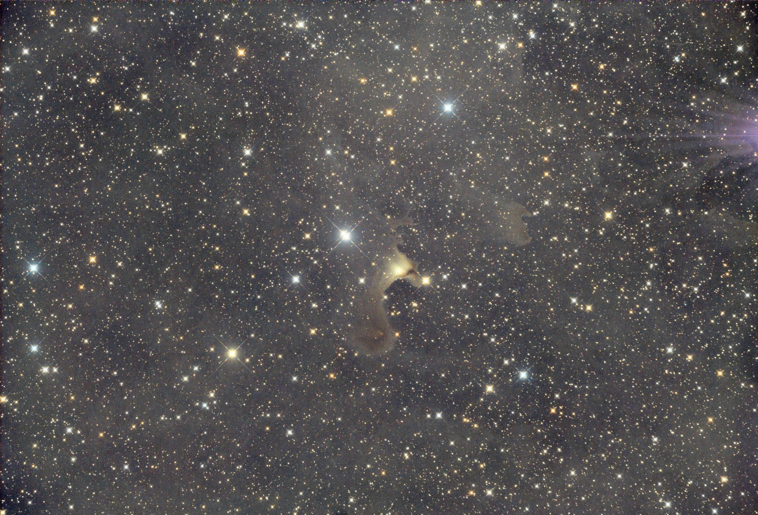

Ještě dodám, že samotný snímek s umělým flatem je v Sirilu je po fotometrické barevné kalibraci úplně ok.
Příspěvky: 13086
#1750
Nadílej alespoň 30 fits a když to poskládám i s umělým flatem, vsadím se, že to bude vypadat úplně jinak.

#1753
Když to poskládám v Sirilu (skritem, co jsem dnes přiložit do vlákna Siril) a udělám základní úpravy, fotometrickou kalibraci barev a odstranění gradientů, vylezou krásně barevné hvězdy a pěkně i mlhoviny. Když za to hodně zatahám, data tam jsou, tedy udělat pořádné flaty a kalibraci a bude to OK. Krásně tam leze z levé strany luminiscence, ta po kalibraci zmizí.
Příspěvky: 13086
#1754
Ještě malá úprava barev, když už se s tím dělám :)
