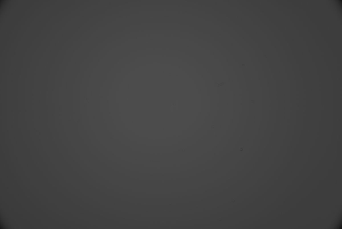

Psion píše: 28. 08. 2023, 13:22 Problém je šachta zrcadla 6D, tomu nepomůže sebelepší korektor, prostě ta "díra" je malá.
no ked uz je tu rec o korektoroch tak 6D na FSQ10ED (ani neviem aky velky je tam ten interny korektor, ale iste bude min. 3") a flat vyzera takto:
takze sachta 6D cloni len hore uzky pasik, a dolu sirsi, lebo tam je sklopene zrkadlo. Takze ta "dira" 6D nie je az taka mala. Canon FF ma najvacsiu "dieru" z FF zrkadloviel. Takze pre FF DSLR vacsi korektor pomoze, otazka je, ako uviedol astrolama, ci sa oplati investovat do velkeho korektoru a fotit na DSLR... :-)
Pro porovnání flat ze Sony A7sII a F5 dalekohledu.

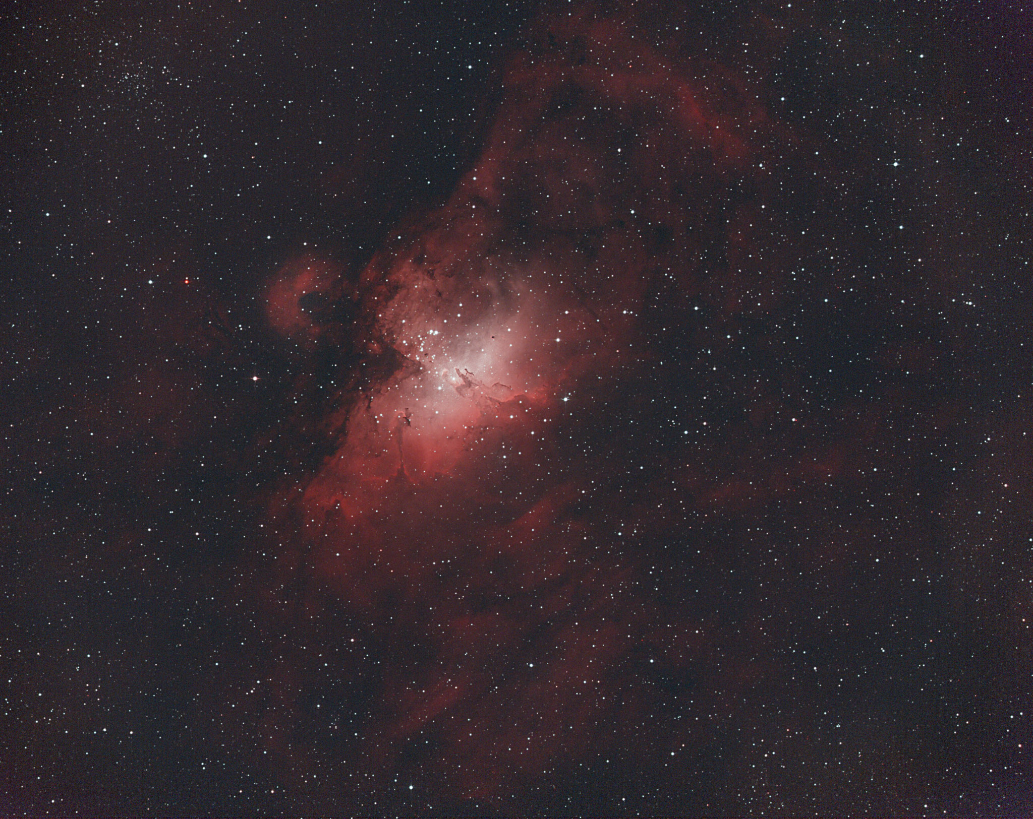

Posílám na ukázku rozpracovaná data:
Projeté tify v DSS
https://www.uschovna.cz/zasilka/MNN3ADWNHU63VC9S-HVE/
Řasa -zatím 3h a 30min - to vypadá dost nadějně, myslím že tak 14h bude akorát.
Orlí mlhovina - totální paběrkování 1h a 15min, tohle bude díky mé pozorovací pozici tak sbírání dat na několik let :D
Barnard 174 - hotovo 25h dat, víc to asi nemá cenu a já z toho vůbec nic nevydoluju :evil:, pokud Barnard 174 někoho zaujme, hodím sem komplet data.
Jasné nebe všem ;)

Já jsem s M16 si hrál na notebooku, což bývá problém (barva, pozadí apod.), ale měl jsem chvilku, tak jsem to zkusil.

Příspěvek od alex »
Ahoj Láďa!
Niečo takéto?
DBE, NoiseXT, histogram, prisaturované, BlurXT, zvýraznená farba hviezd, zmenšené na polovicu.
Zelenú som nechal, nechcel som ubrať.
Možno niečo prehnané :?

Příspěvek od Osel »
Ahoj chlapi.
Vůbec jsem nečekal že z tak málo dat vylezou nějaké výsledky.
Orel to úplně koukám že tam je vidět tolik věcí a k Řasám když se dneska podaří další data tak to bude parádní úlovek.
Alex, myslím že ta zelená tam je ok, někde sem to už tak to viděl, to dělá ten filtr on úplně tu zelenou barvu neořízne.
Včera se fotit nemohlo v Zákupech nějaká slavnost a celou noc litali po obloze lazerem.... sem myslel že tyhle uchylarny z devadesátých let se už nepoužívají....
Děkuji za průběžnou kontrolu
L.
