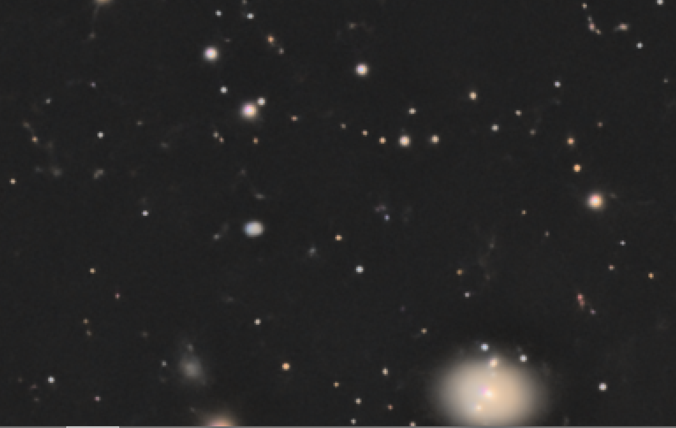

Ahojte, predbezne som si chcel spracovat Markarian chain, kde sa snazim nazbierat nejaky rozumny cas a zintegroval som si zatiall cca 14 hodin expozicii s 2600mc pri F4.8 hned som videl, ze co sa sumu tyka, tak 14 hodin urcite nie je dost, ak tam chcem vytiahnut nejake detaily. Ale s tym som ratal a toto bol len test aby som videl co z toho vylezie. Kazdopadne ten sum je tam este pomerne znacny, ale co ma viac prekvapilo su halucinacie ked pouzijem NxT viz priloha. Tie cerviky su viacmenej nahodne zhluky sumu ktore su tam v originalnej fotke, len NxT ich zvyrazni ako samostatny objekt. Skusal som vynechat BxT, ale nemalo to vplyv, trochu to viem potlacit nastavenim mensieho odsumovania ked oddelim HF/LF a HF znizim, ale pri naslednom spracovani to aj tak vzdy vylezie. V principe dufam, ze to zmizne, ked nazbieram viac casu na objekte, ale zaujima ma ci sa s tym uz niekto stretol a nasiel na to nejake rozumne riesenie.
Screenshot 2025-04-21 at 20.27.46.png (756.87 KiB) Zobrazeno 6466 x
Screenshot 2025-04-21 at 20.27.20.png (799.83 KiB) Zobrazeno 6466 x
Re: PixInsight
Napsal: 21. 04. 2025, 21:53
Takhle razantní odšumování vyrábí ze šumu kdeco. Typicky přesně tohle. Prostě existují limity všech těchhle odšumovacích a doostřovacích SW, přes které se nedá jít. Fyziku nepřemůžeš, prostě musíš těch fotonů pochytat podstatně víc, abys odšumovat nemusel, nebo jen malinko.
