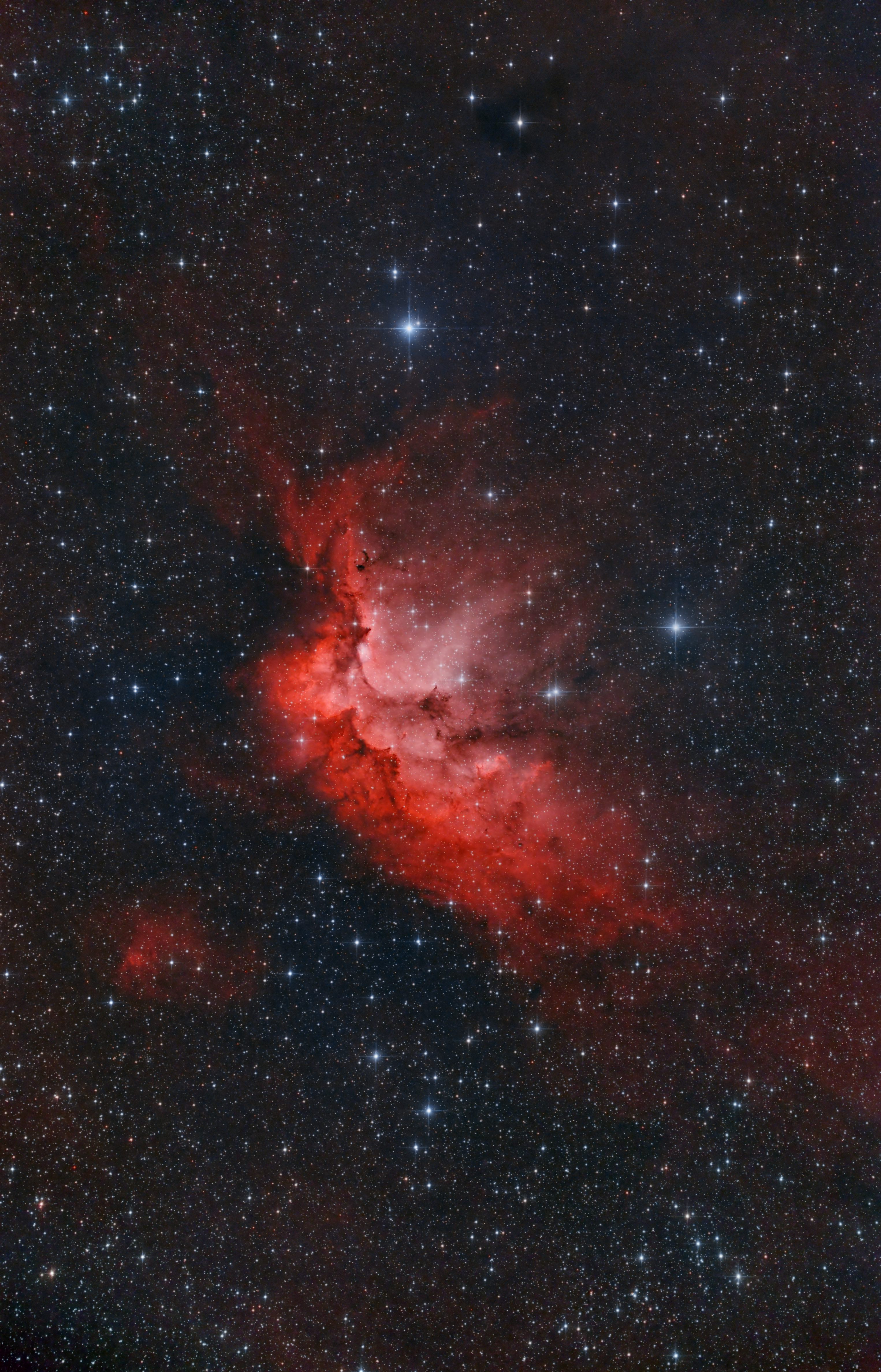

tak som spracoval Ladove data, ten FLAT naozaj nie je idealny, ako pisal Psion, takto to vyzeralo po integracii:
tie rohy som teda orezal, a doprocesoval - s priznanymi hviezdami:
a s potlacenymi hviezdami - ak by niekomu vadili.. :-):
full verzia - vzdy pravy klik a otvorit v novej karte...

Poslední otázky...v čem jsou ty flaty tak špatné ? Co to dělá s výsledkem?
Pokud jde o rohy snímku, tak tam dle informací z cloudy night prostě zrcadlo 250mm a korektor 2palce nikdy nenapasuješ na čip Canonu 6D....s ořezem se prostě počítá už na začátku. Taklhe nějak to tam bylo namalováno a popsáno, sem tuto informaci bral jako fakt a rohama se prostě nezabývám. Škoda že jsem si ten originál neuložil, bral jsem to tak, že je to všeobecně známá věc.

Peto děkuji mockrát , smekám klobouk před tvojí prací, ukázkou jak to vypadá před a po a co se i s ne zrovna povedenými data dá udělat. :o
Tohle já nikdy nedokážu a tvoje výsledky jsou pro mne vždy inspirací a motivací se dál posouvat a zlepšovat. Velké díky !!!!
