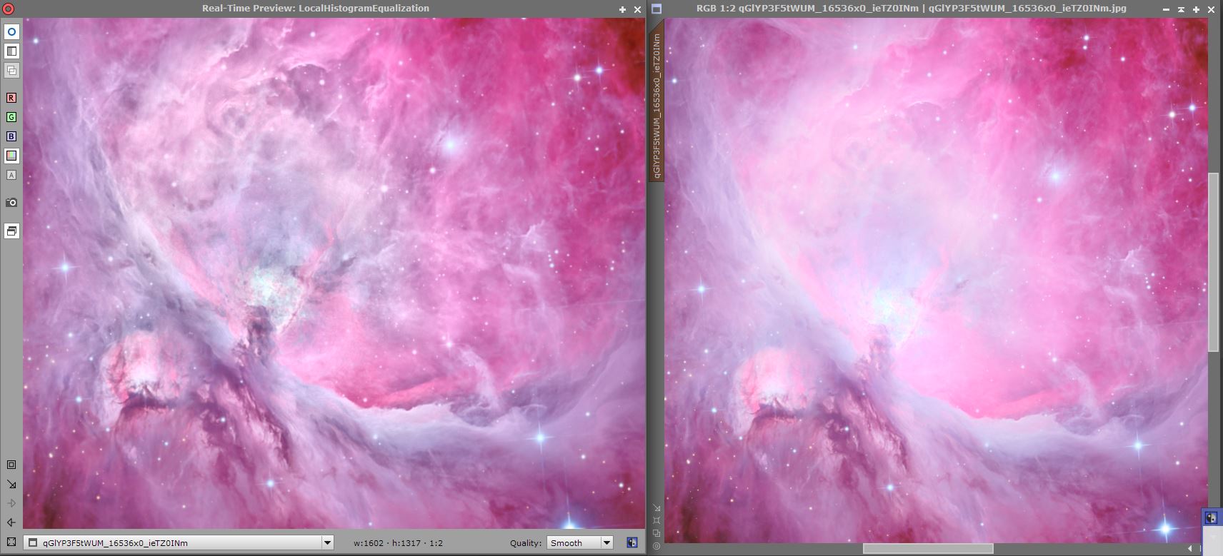

Je to pěkný, obojí, parádní to okolí a slabší části mlhoviny, ale ta jasná centrální část je hrozně plochá, světlá, s detaily utopenými v mlze. Chtělo to zvolit strmější mapování jasů v té světlejší části. Dodatečná lokální ekvalizace histogramu to trochu opraví, ale na 8-bitech JPG to kloudně nejde:
A nemusíš třeba ani tolik, trochu jsem to přehnal, aby byl vidět efekt.

diky za koment a konstruktivni kritiku. Je to trochu moje ,,nemesis,, to jádro :) Skoro vždy ho mám při zpracování trochu přepálené… ono v reálu by to asi tak mělo být, ale uznávám, že pro ,,hezký,, snímek to šlo vyvážit lépe. Při 100% je to ještě celkem rozpoznatelné, některé ty detaily, no v menším to zaniká to jo. Jak bude čas tak se s tím ještě pohraju.

Tak v reálu to má takový dynamický rozsah, že to na žádném zařízení nelze zobrazit bez brutální delinearizace. Otázkou je jen volba vhodné metody.

Za mňa určite tá menej ružová verzia. Inak neviem či používaš ale odporúčam vyskúšať skúsiť GeneralizedHyperbolicStretch. S tým sa dá veľmi pekne kontrolovať aby pri ťahaní tmavých partií sa neprepálili jasné a naopak.

Jasné...on by ten okolní prach měl být v klasickém RGB spíš do hněda, max. hnědočervený..no ale to by to bylo zase moc stejné jako má většina. To nebylo úplně mým záměrem a ani to při té kombinaci s H-Alfou moc nešlo. Ještě zkusím trošičku přidat na té definici ve středu mlhoviny jak navrhl Martin no a pak už to asi nechám chvíli uležet a nebudu to více ,,ničit,, :)

Na Astrobin jsem nahrál upravené verze s lepším prokreslením toho jádra..není to úplně dokonalé, ale už je to snad lepší.
