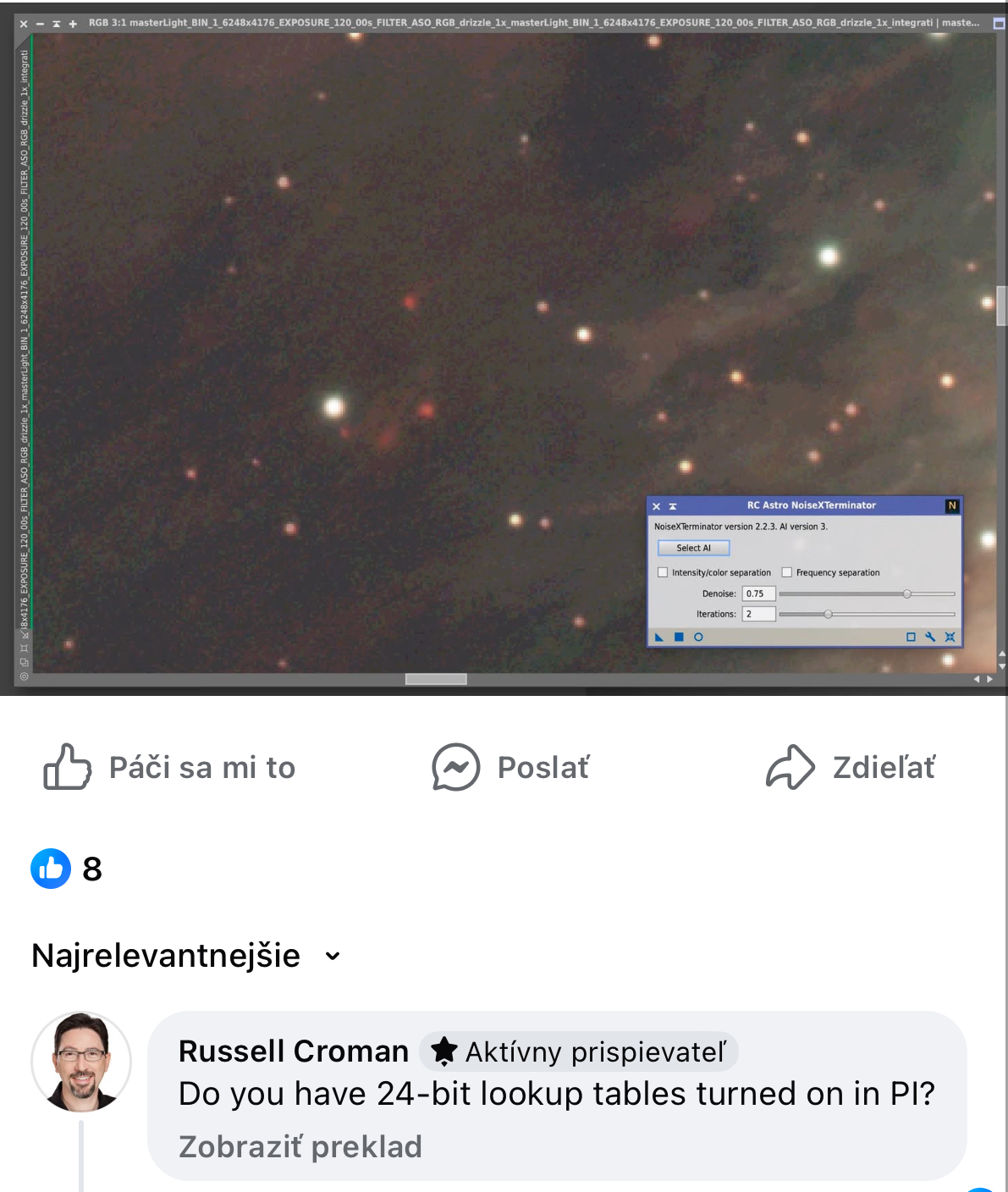

Pokial ti vznikajú hnusne fľaky a artefakty ktoré si predtým nemal je potrebné zapnúť 24bit stretch potom už AI3 funguje parádne a bez problémov
Písal to Russel na FB tiež dom mal tento problém

Ahoj!
Vďaka za ochotu!
Nastavil som to ale nič sa nezmenilo, problém je inde - a je to len s touto jedinou mojou fotkou!
Skúšal som AIv3 na ďalších fotkách - a nikde inde sa ten problém takto neprejaví :? Všade to funguje super, musím konštatovať, že je to oveľa lepšie ako staršia verzia AI.
Problém je asi kombinácia šumu, veľkosti detailov vo fotke a výrazného posunu pri pointácii, z čoho vo výsledku vznikajú neexistujúce detaily, teda artefakty.
Ospravedlňujem sa za vzniknuté nedorozumenia, tej fotke pomôže jedine staršia verzia AIv2 - a bude to.
Sorry :oops:
